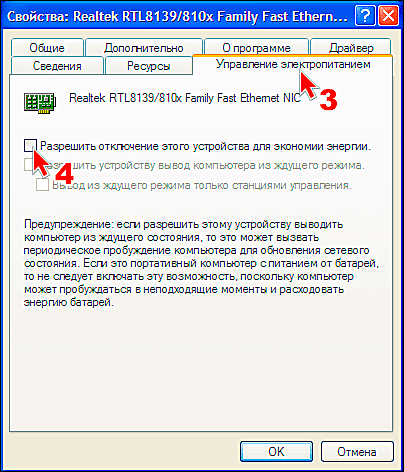

AlexiumДата: Вторник, 26.Ноя.2019, 22:57 | Сообщение # 161
Цитата oldmerlin ()
У меня ХР стоит,
Это не Ваш случай?

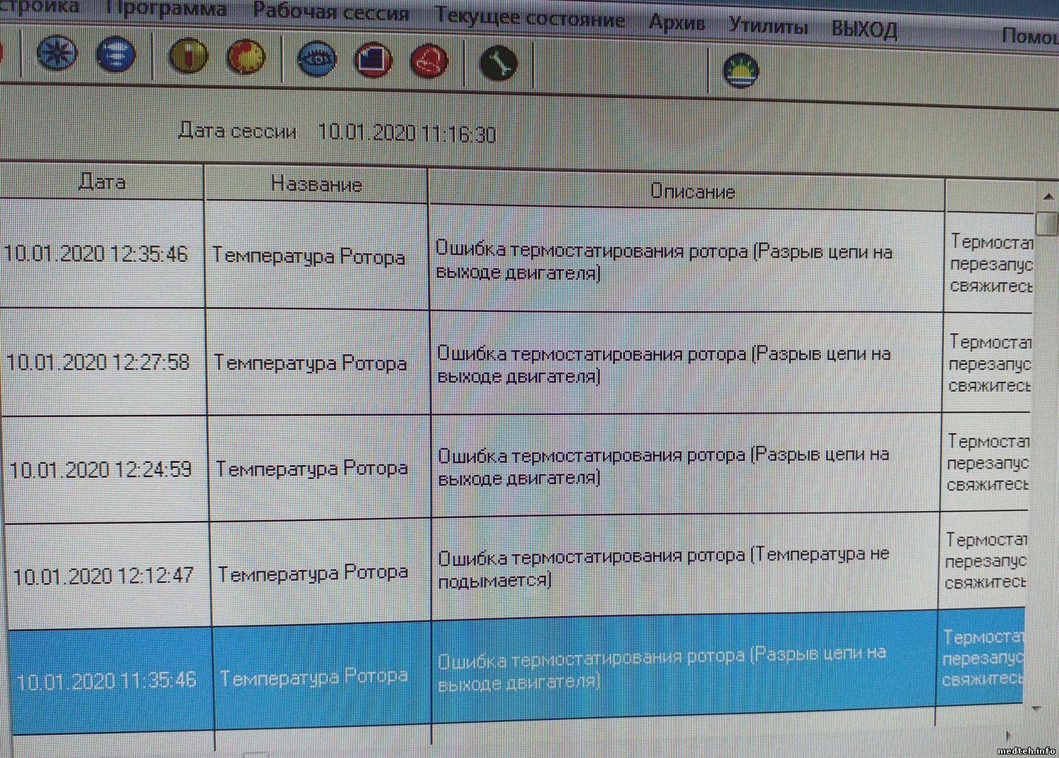

ivobldebtsДата: Суббота, 11.Янв.2020, 12:56 | Сообщение # 164
У вас сообщений: 220
негр
ИВАНОВО
Уважаемые коллеги, подскажите, пожалуйста, о каком двигателе идёт речь, или это корявый перевод.
tzaneffДата: Суббота, 11.Янв.2020, 15:21 | Сообщение # 165
У вас сообщений: 152
сервизный инженер
Болгария
Трявна, Болгария
Ув. ivobldebts, у Вас проблемы с температурой ротора. Она должна быть 37 градусов. Уверен, Вы это знаете.
Ротор, как деталь, легко можно выдернут из А-25 - там 5 болтиков, 2 кабеля к центральной плате, и 2 коннектора к фэнов.
Думаю, у Вас проблемы /в зависимости температуре вверх/вниз/ - загрязнённый фэн, или нерабочие Пельтие. Конечно, можно из-за сенсор. Так что, я бы проверил в сервизное меню какая температура, и потом сделал бы, что Вам написал. Извините за долгий пост.
Но BioSystems - дерьмо - все её аппараты - это моё мнение.
С уважением.
Сообщение отредактировал tzaneff - Суббота, 11.Янв.2020, 15:23
ivobldebtsДата: Суббота, 11.Янв.2020, 21:04 | Сообщение # 166
негр
ИВАНОВО
Не могу понять, что означает: "Разрыв цепи на выходе двигателя".

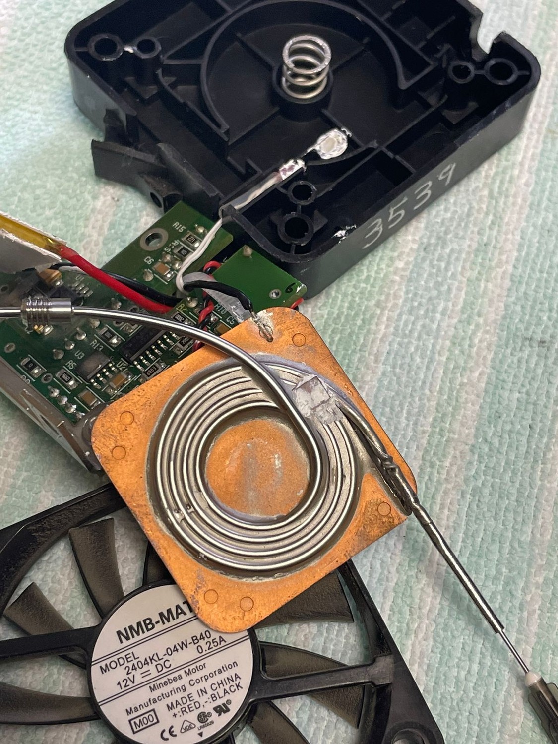

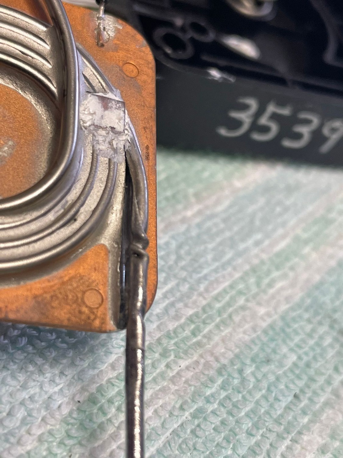

black475Дата: Пятница, 26.Июл.2024, 11:55 | Сообщение # 174
Нижневартовск
Подскажите, где можно купить такую запчасть, как на прилагаемых фото?
fred1Дата: Суббота, 27.Июл.2024, 13:59 | Сообщение # 175
У вас сообщений: 549
Анапа
Трубку можно купить на Али!
А можно чуть подразогнуть, да прям целый виток!
Это же подогрев ...
