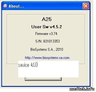

BopcepДата: Пятница, 02.Мар.2012, 17:27 | Сообщение # 2
У вас сообщений: 35
Ленинград
Цитата Diman_f ()
Суть проблемы в том, что в процессе инициализации, аппарат выдаёт ошибку в системе фотометрирования. Было подозрение, что статикой вышибло АЦП DDC112U в блоке фотоприёмника (микросхема никак не реагировала на опрос извне). После её замены, эта ошибка всё равно вываливается, но уже через бОльший интервал времени ...
Может кто поделится мыслями или документацией на этот аппарат ...
Есть версия пользовательской программы 4.5 для А-25.
Программа весит 80 Мб в Хранилище не влезет. Будет время, и если не поленюсь, то в выходные выложу и скину Вам в PM ссылку где скачать.
Стабильность программы зависит в основном не от версии, а от условий её использования. Если винда кривая, перепады напряжения, архив забит и т.д.

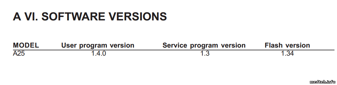

AVK56Дата: Пятница, 02.Мар.2012, 22:15 | Сообщение # 4
Оренбург
Коллеги, извиняюсь, что вмешиваюсь, но во первых есть ПО пользователя, а есть ПО сервисное для этого анализатора. У меня последняя версия пользователя 4.6, а сервисная 4.1. Кроме того сейчас этот анализатор выпускается в версии с холодильником. Это надо различать. А так-же более новая программа управления вашим прибором не сможет управлять до тех пор пока в не установите соответствующую прошивку в сам анализатор, Firmware, самая первая у меня 2.44 (кажется), а последняя 3.77. Компания производитель очень быстро реагирует на замечания и пожелания пользователей и оперативно вносит изменения в П.О.
Сам аппарат очень не плохой из "БЮДЖЕТНЫХ" решений.

BardeyДата: Понедельник, 19.Мар.2012, 08:34 | Сообщение # 10
У вас сообщений: 190
AVK56, Не буду с Вами спорить.
Коллега поставил 4.6 пользовательскую,похоже прошивка не потребовалась,главное можно принудительно отключать "ошибку базовой линии".На новые роторы денег никто не даст.

thangblueДата: Воскресенье, 25.Май.2014, 14:34 | Сообщение # 39
technical
Вьетнам
Ha Noi
A-25 Biosystem Firmware version V3.74
User software version? , Service version?
list Compatibility with Firmware V3.74
Exp: Attached Image
Technical support
Yahoo ,Skype: thangabx
Mail.: thangabx@gmail.com
www.haanhmed.vn
Сообщение отредактировал thangblue - Воскресенье, 25.Май.2014, 14:43
BopcepДата: Понедельник, 26.Май.2014, 11:03 | Сообщение # 40
У вас сообщений: 35
Ленинград
О
Exp: Attached Image
Program and firmware compatible. Firmware compatible with any user program. Newer firmware adds new features and fixes the bugs identified during the work. New user program installed with the new firmware has more features.
Программа и прошивки совместимы. Прошивка совместима с любой пользовательской программой. Новая прошивка добавляет новые функции и исправляет ошибки, выявленные в ходе работы. Новая пользовательская программа, установленная с новой прошивкой, имеет больше возможностей.
