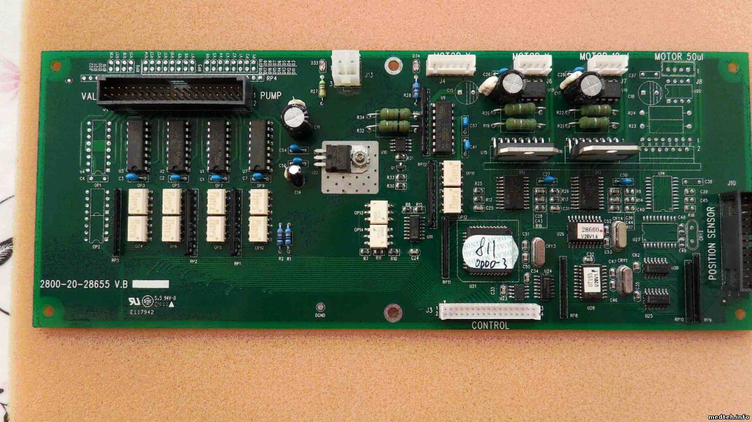

У кого-то возникала ошибка вращающего мотора и поднимающего мотора? (те моторы, которые управляют аспирационной иглой)
Походу мать надо менять, потому что, как я понял драйвинг мотор боард встроена в мать.
Передвигаешь рукой иглу на свое место - ошибка исщезает. Через пару дней появляется вновь.

Да, только что снял этот борд с нового со склада.
Спасибо Алекс за быстрый ответ. Но на него идёт шлейф с матери.
Была схожая ситуация с RT-7600 от Rayto. Тогда не помогла замена мотор драйвинг борда, а помогла замена фронтборда, который соединяется с мотор драйвинг бордом.
9605397.jpg(212Kb) - это не подошло. День проработал и на след. утро выдал ошибку вращающего и поднимающего мотора вновь. Буду менять мать.

Нужно проверить провода, идущие к мотору - это слабое место, они изгибаются при работе и могут оборваться, и ещё оптопара.

Ставили эти же платы на другой (рабочий аппарат) - всё работает.
Если бы была проблема в проводах, он бы вообще не крутил иглой. А так - через раз.
Решили поменять БП - клиенты уже 2 не звонят ...
Позвонили на третий.
Короче, в итоге поменями блок с двумя моторами и иглой в сборе, сделали чейндж с нового аналатора. Теперь оба работают ))

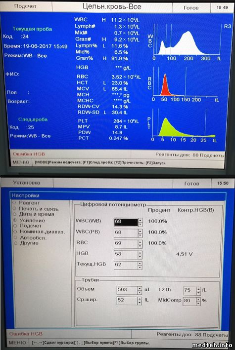

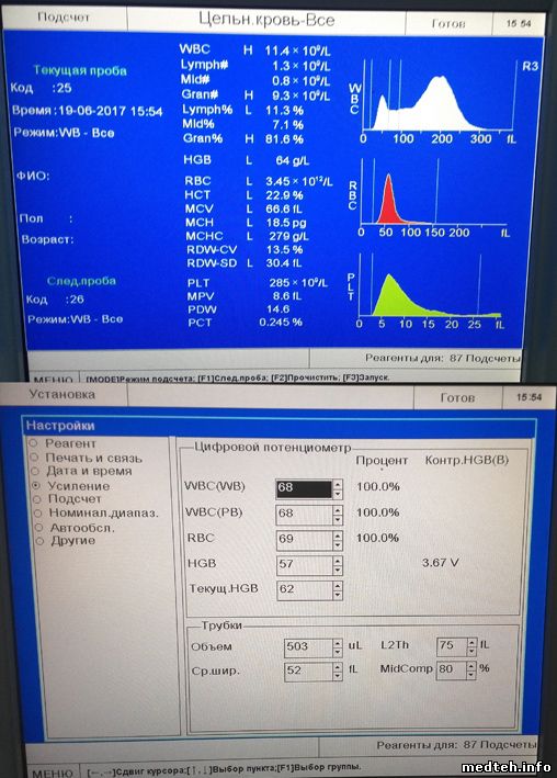

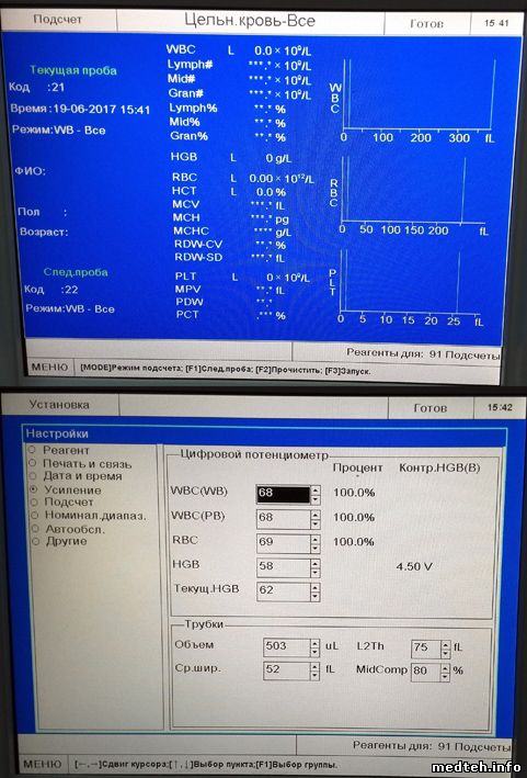

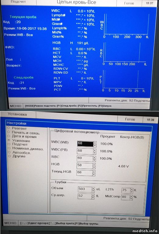

Кто-нибудь нашёл по этой проблеме хоть какое-нибудь решение?
Третий день бьюсь с этим китайцем, и промывал, и менял напряжение в большую и меньшую сторону, менял реагенты - ничего не помогает.
Кто-нибудь поделиться каким либо опытом мыслями где ещё копать ...

Sergazi, я бы хорошенько почистил камеру. А скорее всего, не те реагенты стоят. Какие вы используете?

Скорее всего пластик на камере поплыл

В мануале не описано, но по опыту замечено, когда прибор инициализируется он пытается подстроить усиление HGB. Наблюдается например, когда запускаешь с пустой камерой WBC. Выкручивает усиление на максимум, видимо, в тот момент когда в камере воздух, потом камера заполняется и получаем 5В. Подстраиваешь вручную, все работает. Один из вариантов - камера с трещиной и из камеры уходит за ночь часть раствора. Если выключить и тут же включить тоже усиление сбивается?
Там где 2 прибора так чудят, видимо нужно искать что-то общее - заземление, реагенты...

Если провести аналогию с ВС-3000 и других из этой серии, то может привести это напряжение к нормально-рабочему 4,5В. А там пусть себе гуляет между 4,2В и 4,8 В и глядишь ошибка не будет появляться.

LittlebigДата: Пятница, 16.Июн.2017, 09:27 | Сообщение # 37
У вас сообщений: 49
Курск
Давайте поднимем тему ...
Такая же проблема на ВС-2800. Оптику менял на HGB камере, не помогло.
doctor_farshДата: Пятница, 16.Июн.2017, 10:33 | Сообщение # 38
У вас сообщений: 792
Благовещенск
Как дела с током в меню по гемоглобину?
CrosswordДата: Пятница, 16.Июн.2017, 13:14 | Сообщение # 39
У вас сообщений: 88
сервис-инженер, лабораторное оборуд
А что показывает усиление по гемоглобину?
LittlebigДата: Вторник, 20.Июн.2017, 09:20 | Сообщение # 40
У вас сообщений: 49
Курск
Выставлял усиление по гемоглобину вручную. Токи скачут, величина напряжения постоянно меняется хаотично.
Итак, первая картинка - бланк, вторая картинка - выставил напряжение в 4,5 В и результат бланка идеальный. Третья картинка - пациент (гистограмма странная по WBC) и HGB не показывает, четвёртая картинка - тот же пациент после регулировки напряжения, HGB показывает, но результат некорректный (подсчитано ручным способом - 120) и "слетело" напряжение.
