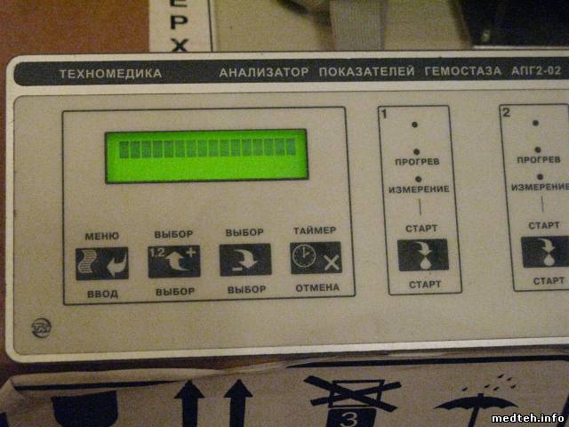

StasikДата: Среда, 19.Сен.2012, 18:42 | Сообщение # 5
У вас сообщений: 342
Красноярский край
На дисплее анализатора вот что. Подскажите в чем дело?
EMCOДата: Четверг, 20.Сен.2012, 09:14 | Сообщение # 6
инженер, к.т.н.
to Stasik
1. Проверить реагирует ли прибор на нажатие кнопок на передней панели, а именно есть ли звук.
2. Если реакции нет, то смотри рядом с процессором W78*** кварц и две емкости 10pF и 15 pF, которые лучше всего заменить.
3. Если реакция есть, то может быть проблема с самим индикатором.
StasikДата: Четверг, 20.Сен.2012, 16:51 | Сообщение # 7
Красноярский край
EMCO, пропаял все элементы генератора за одно проц., прибор заработал good Спасибо.
