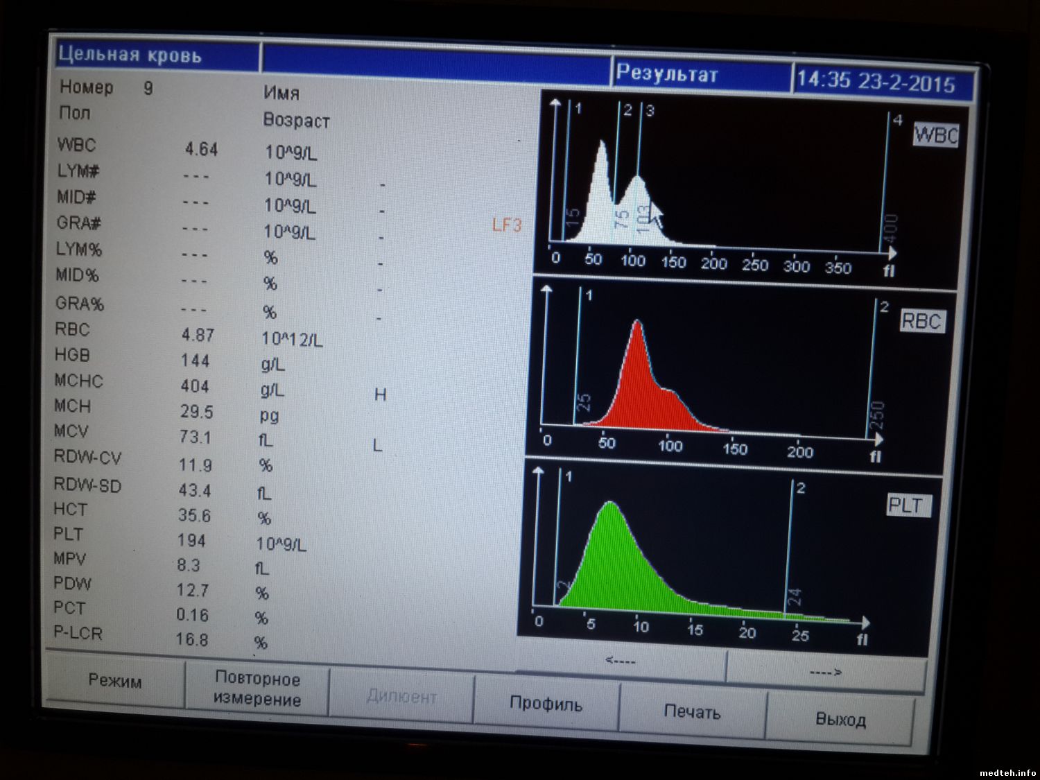

nif89Дата: Понедельник, 23.Фев.2015, 12:54 | Сообщение # 50
лабораторное оборудование
Тараз
MicroCC-20Plus
проблема в результатах, не показывает данные по лейкоцитам только WBC и все (на человеческой крови).
от RBC и ниже все показывает.
А по контрольной крови -всё показывает кук нужно.
Подскажите где копать
на фото тест человеческой крови, всё видать.
Сообщение отредактировал nif89 - Суббота, 07.Мар.2015, 20:17
Dan4oysДата: Понедельник, 23.Фев.2015, 14:33 | Сообщение # 51
У вас сообщений: 124
Если аппарат по контрольной крови показывает нормальные значения, значит аппарат исправен.
Копать нужно в сторону забора/транспортировки/подготовки образцов крови.
AlexiumДата: Понедельник, 23.Фев.2015, 17:13 | Сообщение # 52
Да там и так видно, где-то подсасывает воздух, или камера или уплотнительные кольца апертуры (лейкоцитарная камера).
DikobrazДата: Понедельник, 23.Фев.2015, 18:31 | Сообщение # 53
У вас сообщений: 144
Н
Кровь какая, капиллярная или венозная используется?
ИгорьPetrovitchДата: Понедельник, 23.Фев.2015, 21:17 | Сообщение # 54
У вас сообщений: 100
Пенза
nif89, Для начала замените лизирующий и еще раз фотку экрана. Ошибка LF3 может говорить о неспособности лизирующего подготовить пробу для просчёта.
Сообщение отредактировал ИгорьPetrovitch - Понедельник, 23.Фев.2015, 21:22
nif89Дата: Вторник, 24.Фев.2015, 11:40 | Сообщение # 55
Тараз
пользовались реагентами Hospitex(лизирующи, моющий и диюлент)
заказал родные реагенты, как придут по результату отпешусь.
спасибо всем отклинувшимся
nif89Дата: Вторник, 03.Мар.2015, 09:48 | Сообщение # 56
Тараз
Проблема была в неродных реагентах, на родных реагентах вроде норм.
На человеческой крови стало все показывать, вроде все нормально, только на графике WBC показывает LF2????

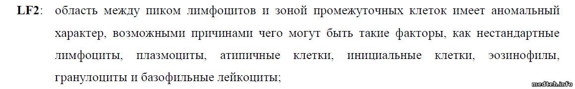

У кого нибудь есть коды ошибок???
Что может означать LF2???
eroigorДата: Вторник, 03.Мар.2015, 11:10 | Сообщение # 57
У вас сообщений: 275
Cервисный инженер
IzheVWsk
nif89, Описание из инструкции пользователя. bye2
Игорь
