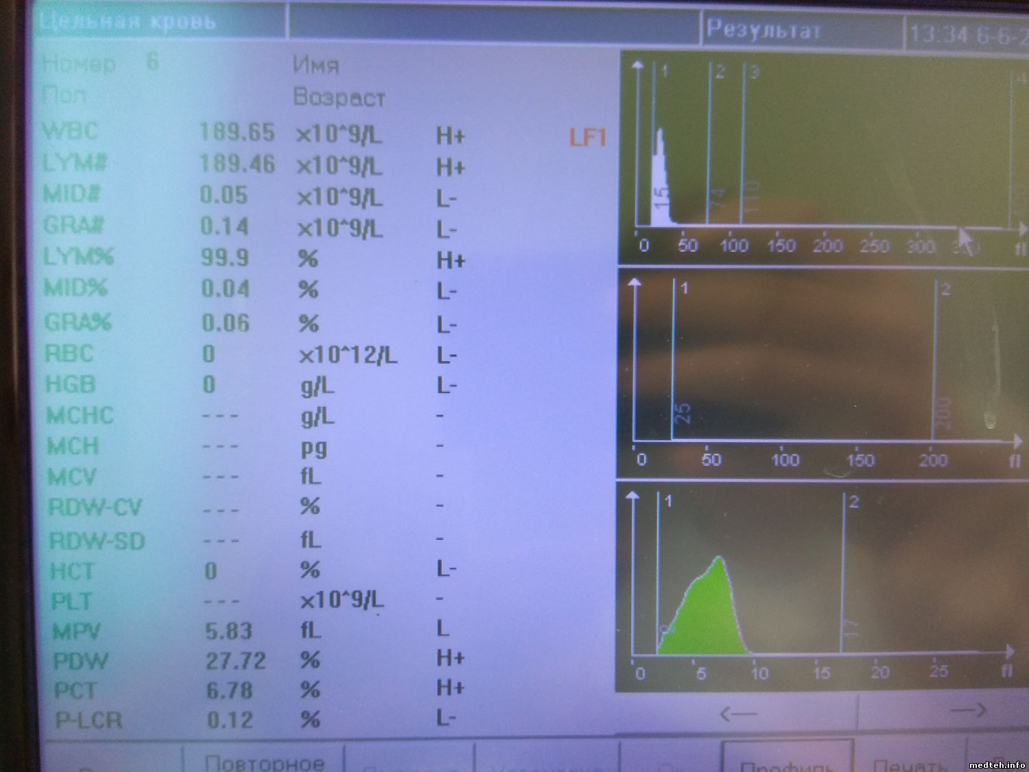

Добрый день . Подскажите кто знает. Цельную кровь бзабирает и считает. Все как положено . А вот пред разведенную кровь сегодня забрал трираза и перестал забирать. В чем может быть дело ??? За ранее благодарю.
Обратитесь в сервисную службу производителя в Алматы (727) 390-87-89, 234-24-94

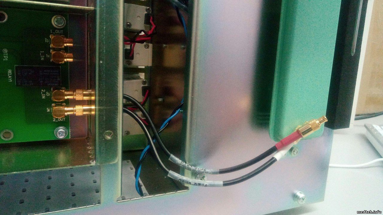

Приветствую коллеги, у нашего аппарата видимо мозги набекрень поехали, показывает (рис 1) после проведения каждого анализа. каждый следующий анализ под тем же порядковым номером что и предыдущий. Показывает правильно, но кнопка печать неактивна, можно распечатать только из архива. а ещё периодически появляется вот такой вот экран (рис 2). все разъёмы переткнул, даже батарейку с матери на 15 минут доставал, всё то же самое. ещё пока копался в аппарате увидел свободно висящие хвосты... это нормально? (рис 3). ну и собственно что с ним делать и куда любить?
AlexiumДата: Среда, 05.Окт.2016, 23:36 | Сообщение # 85
Faust, изучайте от корки до корки - http://www.medteh.info/forum/32-8300-2

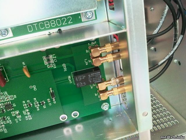

Там и картинки есть, у вас какой-то рукожоп переставил провода. Сверху два коннектора вход и выход RBC, снизу два - WBC.
FaustДата: Пятница, 07.Окт.2016, 00:16 | Сообщение # 86
вот теперь 2 вороса:
1 почему аппарат правильно выполняет измерения?
2 куда эти хвосты должны быть подключены? (я так и не разобрался)
рукожоп этот-один из инженеров интермедики, анализатор по гарантии ремонтировался, а как гарантия закончилась, за него взялся я)
AlexiumДата: Суббота, 08.Окт.2016, 20:05 | Сообщение # 87
Потому-что рукожоп отключил возможность прожига апертуры, и подключил камеры напрямую к фронт-боард.
камеры подключаются к HV-board. От HV-board к Front-board идут эти огрызки. Правильное подключение можно определить по реле на HV-board (на фото посередине) - камеры подключены к подвижному контакту реле.
Вот это открытие! Для вас это новость!? Видимо реле неисправно или ...?

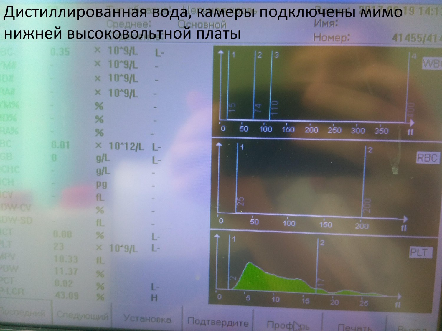

Добрый день/вечер, соратники! Аппарат пришел с проженной камерой WBC, камеру заменили, апертура цела.
Проблема первая: дикий фон по лейкоцитам, тромбоциты не считает, сильный пик по гистограммам (фото прилагаю). Предусилителю хана? или лечится? Можно ли поменять местами WBC и RBC камеры на разьемах в этом аппарате?
Проблема вторая: трубку от восьмого клапана к дилюратору под давлением срывает (в момент наполнения камер из пробозаборника). По субьективным ощущениям, давление действительно большевато (из пробозаборника довольно мощная струя).
Примененные меры: аппарат промыт белизной во все трубки, перебраны все клапаны (затем проверены), проверена вся жикостная схема на предмет "перепутал трубку", чистка дилюратора и вакуумника, резинки размяты, отпарены, чистка пробозаборника, промывочной камеры. Куда скакать?
П.С. пароля от сервиса нет, 7600 не канает

Я думаю стоит отключить камеры, и сделать холостую пробу. Если фон останется тогда копай в сторону усилителя, если будет по нулям, тогда гидравлика.

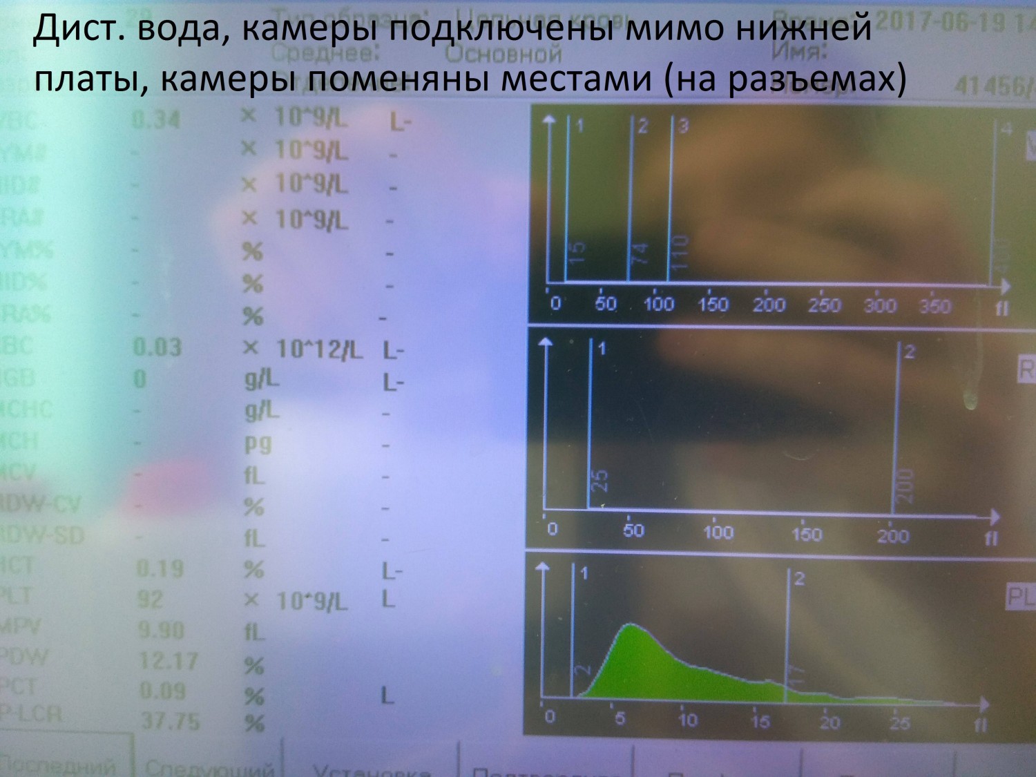

EvilEL, doctor_farsh, Вобщем такая сейчас ситуация. Без подключенных камер фон на нулях. С подключенными фонит. Еще раз проверил все клапаны все земли. В замешательстве . Даление буду проверять. Пока не знаю куда двигаться.
Давление в норме, вольтаж на аппертурах тоже в норме

doctor_farsh, накрыты. Ещё эксперименты (все на дистиллированной воде): подключил камеры мимо высоковольтной платы (нижней). Результат: нет изменений. Поменял камеры местами. Результат на фото. Меня очень смущает это избыточное давление на тефлоновой трубке от 8го клапана к дилюратору (жидкостному поршневому насосу) в момент наполнения камеры из пробозаборника. Если ее не придерживать -срывает.

iiomen, Все таки помеху аппарат какую то ловит... Рядом ничего не стоит излучающего? давление регулируется в сервисе чтоб трубку не срывало.

А может быть реагенты зацвели? Или вы на водичке холостую пробу делаете? Мой Вам совет, купите негазированную агушу (вода) проверите её на предмет форменных элементов в исправном 3diff аппарате а потом в своём.
Ещё дистиллированная вода может быть совсем не дистиллированной ...
Ещё можно очень внимательно осмотреть иглу и так называемый "блок обтирки" иглы может быть там всё заросло солью.

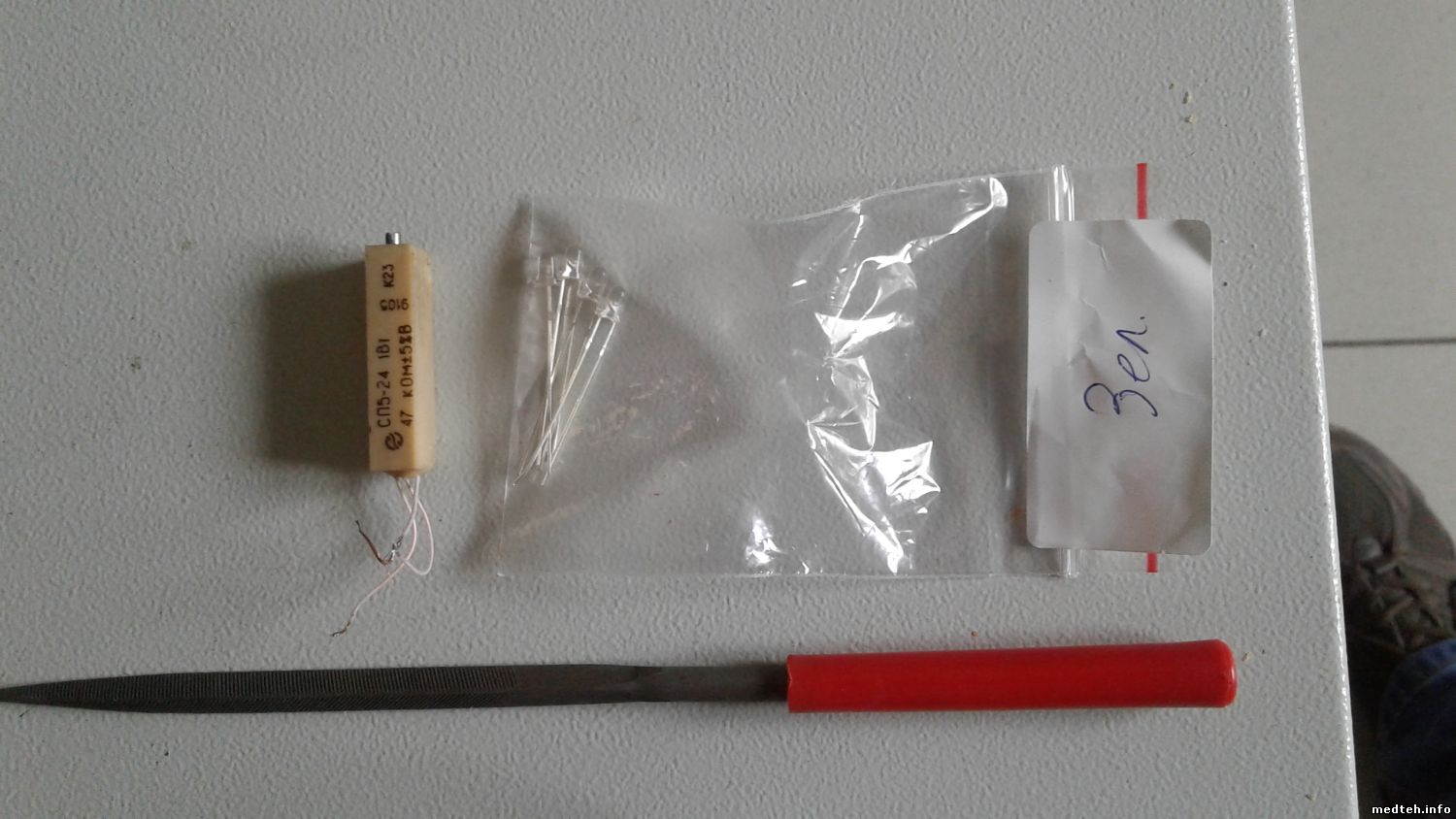

Отпишусь как я решил проблему с отгнившей ножкой светодиода по измерению гемоглобина на MicroCC-20plus.
Получив отказ от всех поставщиков по приобретению светодиода.
Я купил в магазине зеленый светодиод за 14 руб. Диаметром 3 мм обнаружил что встать на место ему мешает юбочка возле ножек,
взял надфиль сточил эту юбочку.Установил на место подпаялся включил прибор попробовал измерить.Гемоглобин показал 0.
Т.Е. интенсивность излучения очень большая. Тогда последовательно подпаял переменный резистор на 50 ком.И начал убавлять интенсивность излучения измеряя гемоглобин по контрольной крови. При 47.7 ком вышел на нужную интенсивность.
Заменил на постоянные резисторы. Проверил по низкому контролю 57. У меня прибор выдал 57. по среднему 140. Прибор выдал 138.
По высокому 157. Прибор выдал 155. при обратном ответе HGB 150. Усилитель 2450. Т.Е. на всем диапазоне равномерно и ошибка
менее 1%.
petr70Дата: Понедельник, 26.Июн.2017, 11:41 | Сообщение # 115
Сервисный Инженер
Горно-Алтайск
Думаю по остальным аппаратам это так же применимо.Фото всего необходимого.

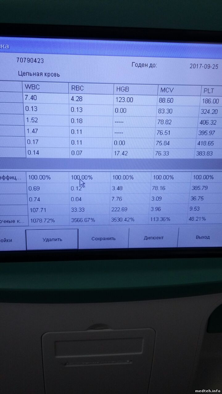

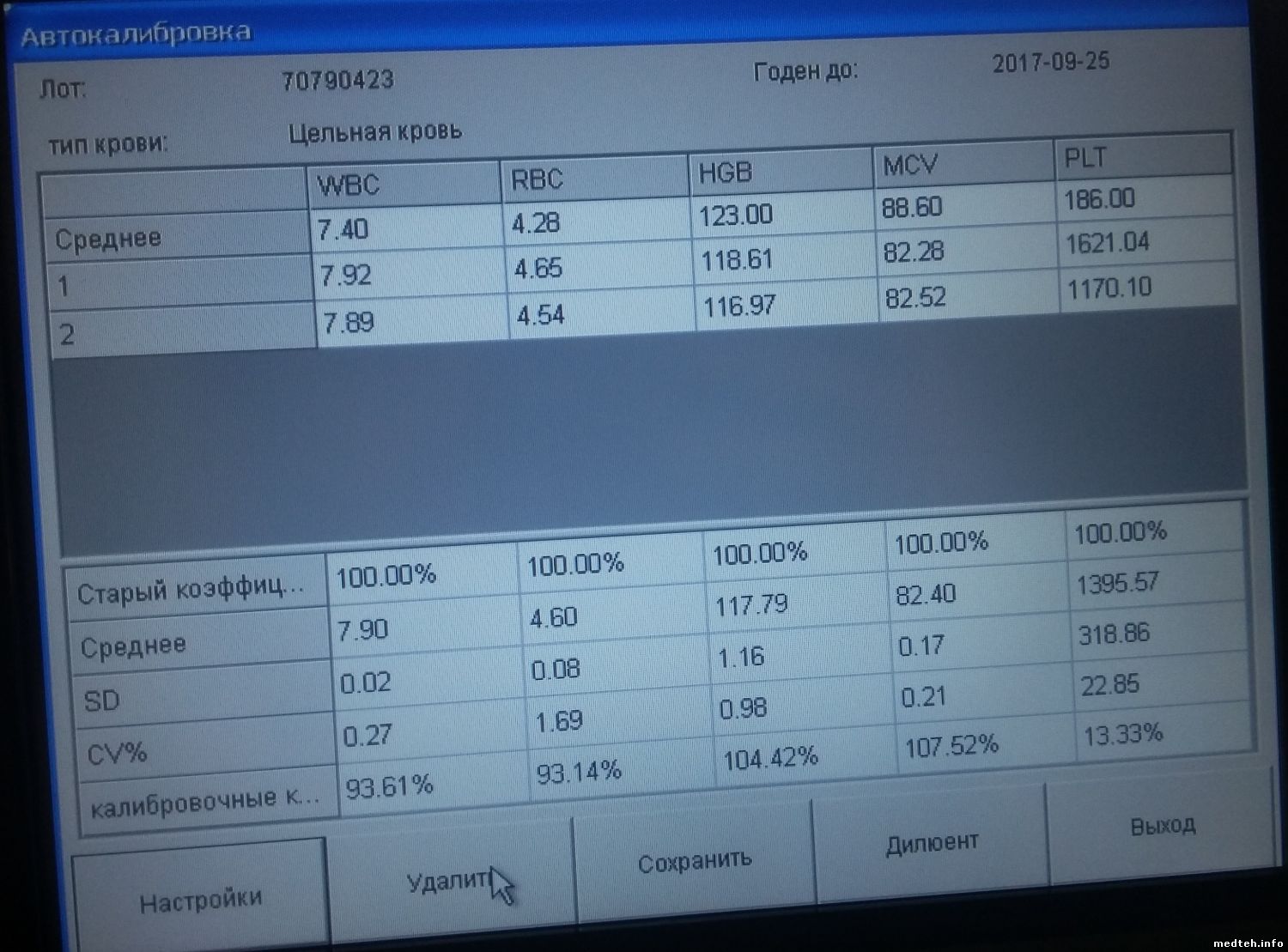

Добрый день, слежу за 5 аппаратами MicroCC-20plus, все калибруются без проблем, за исключение 1-го.
Калибрую через авто калибровку, ввожу LOT (кровь норма, N) и остальные данные, дальше даю анализатору "попить кровь", и все последующие показатели либо сильно отличаются от нужных либо нулевые.
Подскажите пожалуйста что делать в данном случае ???
Сообщение отредактировал ImranMAG004 - Вторник, 27.Июн.2017, 18:07
EvilELДата: Среда, 28.Июн.2017, 08:08 | Сообщение # 117
У вас сообщений: 41
Инженер-Лабораторная техника
Краснодарский край
ImranMAG004, попробуй в ручном режиме откалибровать
vvpДата: Среда, 28.Июн.2017, 16:53 | Сообщение # 118
У вас сообщений: 405
ImranMAG004, калибровать надо исправный прибор, а судя по фото анализатор толком не работает. Ковыряйте гидравлику,
пощелкайте клапанами. Добейтесь стабильной работы а потом калибруйте.
ImranMAG004Дата: Вторник, 04.Июл.2017, 15:05 | Сообщение # 119
У вас сообщений: 30
Работник
Дербент
После долгих очисток, аппарат начал выдавать результаты и довольно таки не плохие, но 1 параметр PLT дает очень и очень завышенные результаты. Фото прилагается.
Что делать в данном случае ???
Сообщение отредактировал ImranMAG004 - Вторник, 04.Июл.2017, 15:08
EvilELДата: Вторник, 04.Июл.2017, 15:39 | Сообщение # 120
У вас сообщений: 41
Краснодарский край
Продолжать мыть, исключить электрические помехи
Похоже, недостаточно отмыл ...
