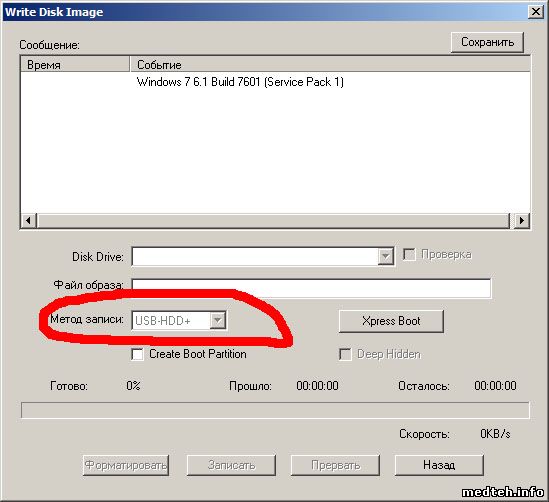

А какие вообще действия по копированию? Создаю образ загрузочной флешки на компе, и потом через кардридер накидываю его на другую флешку?

Да, там формат вроде *.ima будет. Там какая-то заморочка была в пункте "Метод записи", но я, честно, не помню в чём там разница.

А метод записи какой выбирали?

самозагрузка-создать образ дискеты...
я подозреваю, что надо было:
самозагрузка-извлечь загрузочные данные с дискеты,
и потом их как-то туда накинуть
