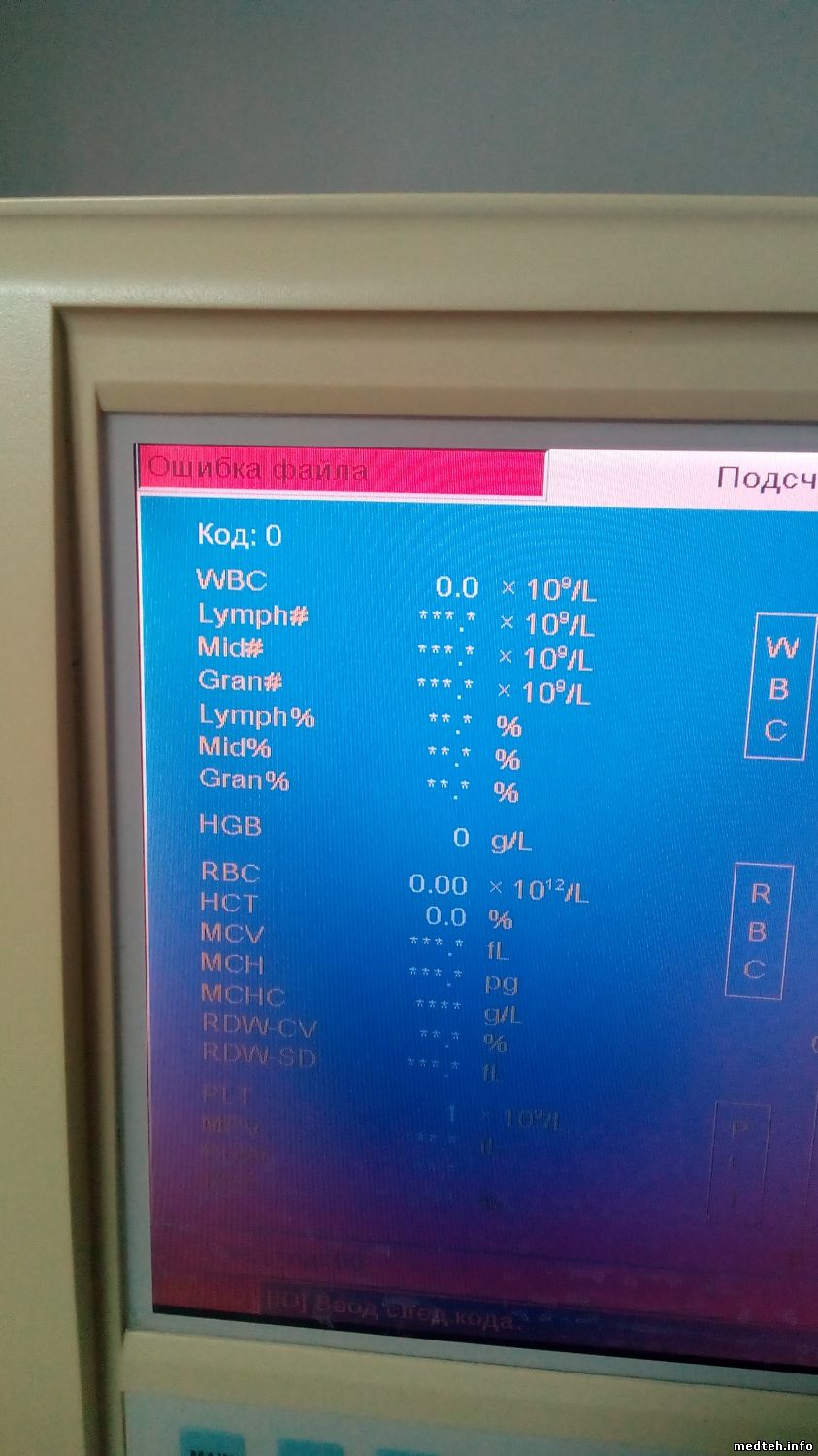

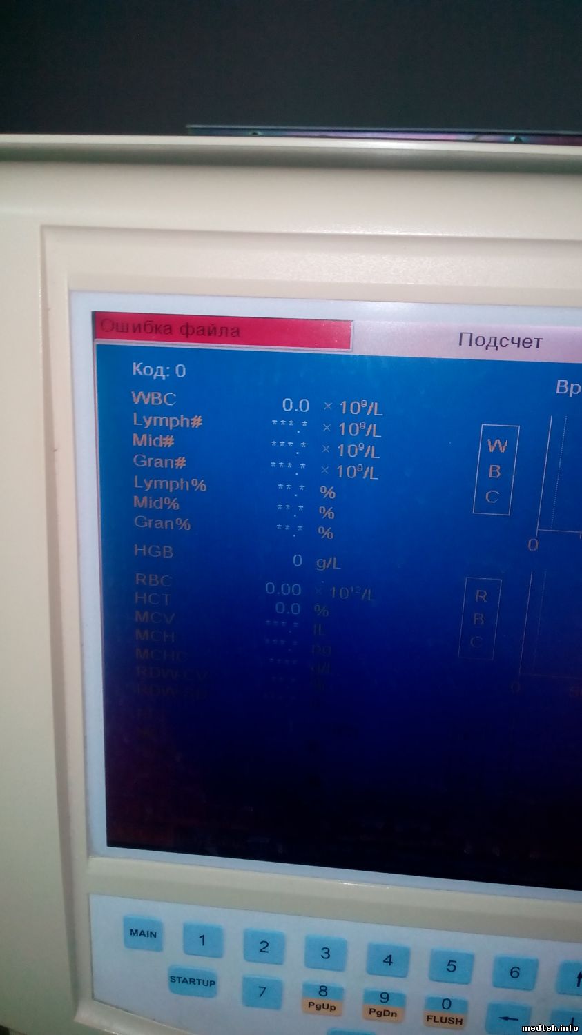

Кызылорда
здраствуйте на шёт анализатор ВС 3000 Проблема в том што унего паказывает на экране ошибка файла на верху красным маргает может падскажете

AlexiumДата: Пятница, 09.Июн.2017, 19:34 | Сообщение # 170
Ошибка чтения\записи файла. файловая система повреждена.
AFT9Дата: Понедельник, 12.Июн.2017, 05:15 | Сообщение # 171
У вас сообщений: 24
Кызылорда
вот фоточки
AAIBEK1996
AFT9Дата: Вторник, 13.Июн.2017, 05:14 | Сообщение # 172
У вас сообщений: 24
Кызылорда
Цитата Chups ()
Фото экрана кидай...
AAIBEK1996

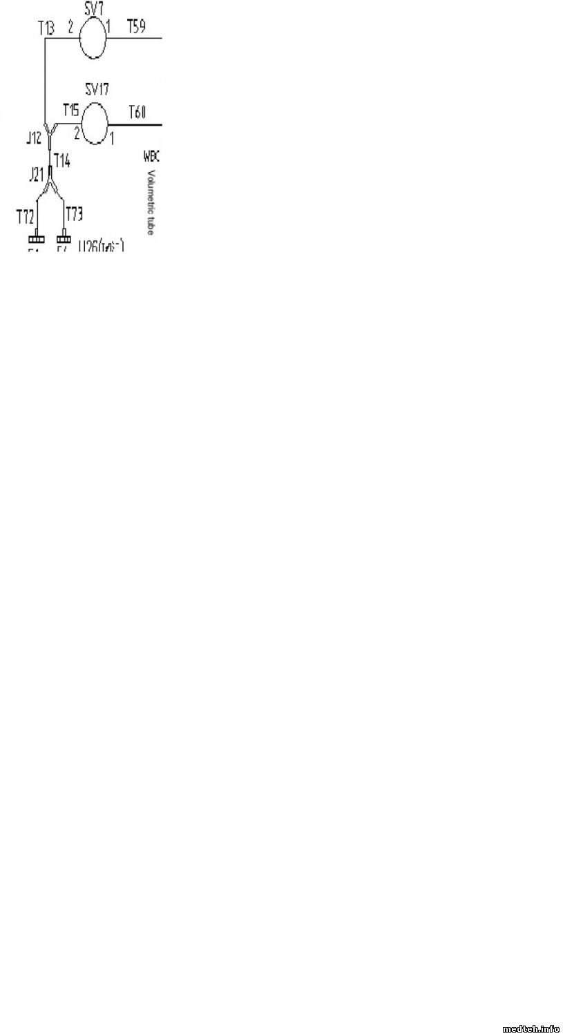

londo85Дата: Четверг, 18.Июл.2019, 16:25 | Сообщение # 183
Добрый день! Анализатор даёт ошибку по вакуум фильтр, фильтры были заменены, ошибка не ушла, проверял клапана шприцов, все проходимы, сливная трубка не пережата, в помпе заслров нет. В чем может быть ещё причина? Проверку по вакуум проходит в тест системе значения 270, однако, диапазон до 204 в максимальных значениях.
optimizerДата: Пятница, 19.Июл.2019, 08:23 | Сообщение # 184
У вас сообщений: 273
ЦФО
Добрый день,
Попробуйте отсоединить от клапанов трубки идущие к пластиковым тройникам (J12, J21) фильтров. См. прил.
Проверьте давление. Может они забились.

londo85Дата: Пятница, 19.Июл.2019, 14:57 | Сообщение # 187
Сенсор проверял путем снятия трубосючки с него давление падает до что то 2,мне кажется, что это особой роли не должно играть. Заметил движение пузырей от клапана с фильтром, может тройник, может клапан, тройника увы нет, буду супер клеем в понедельник подмащывать ну и плюс клапана местами vr 7 с vr 17 (вроде)заменю посмотрю что буде
londo85Дата: Понедельник, 22.Июл.2019, 21:11 | Сообщение # 188
Вобщем меня по очереди все верхние клапаны на рабочий , затем все клапаны перебрал... Результат не изменился, по прежнему давление вне нормы, хотя с 270 упало до 230...думаю может и вправду усиление вакуума подстроить... Хотя инженеры официальных представительств говорят что лучше данные настройки не трогать...
optimizerДата: Вторник, 23.Июл.2019, 11:54 | Сообщение # 189
ЦФО
Добрый день, настройки нужно трогать однозначно в случае отклонения напряжения в контрольных точках.
Может еще раз посмотреть трубочки и клапаны SV8/SV18, которые стоят после измерительных камер?
Из мануала: To establish vacuum: To establish vacuum, valve 10 is opened and the waste pump
starts working. Так же этот клапан посмотреть.
Можно все трубки из вакуумной камеры снять и прочистить все штуцеры
К сообщению прикрепил фрагмент гидравл схемы Дируи, так там вакуум фильтры подключены без тройников к каждому клапану.
Сообщение отредактировал optimizer - Вторник, 23.Июл.2019, 13:13
