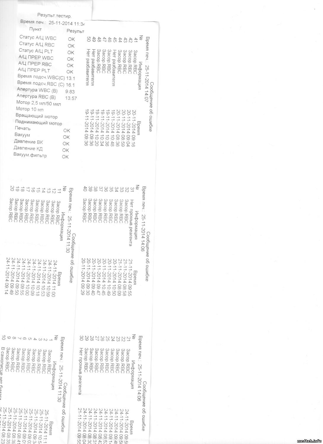

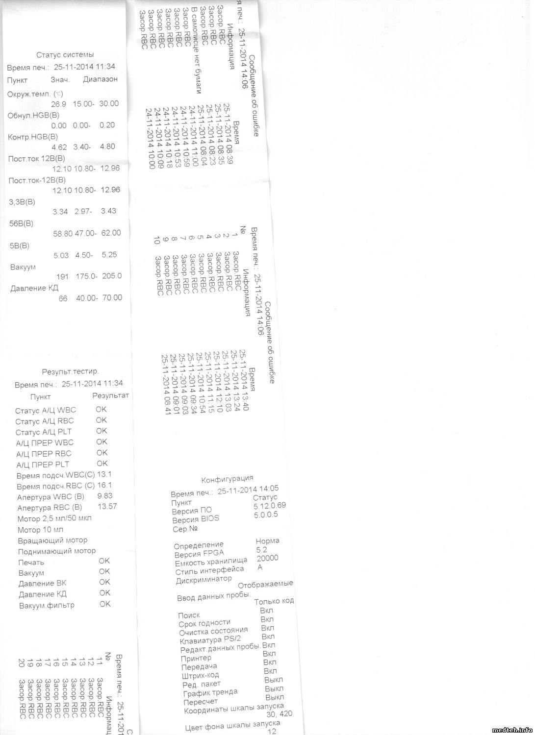

eroigorДата: Вторник, 25.Ноя.2014, 15:47 | Сообщение # 126
У вас сообщений: 275
Cервисный инженер
IzheVWsk
Вызвали по причине сообщений о частых засорах RBC. Проверка апертуры в камере RBC/PLT отклонений не выявила. Начал наблюдать: мениск в волюметрической трубке RBC не всегда образуется, соответственно нет подсчета RBC&PLT. Уровень жидкости в изм камере RBC достаточный. Поменял местами клапана SV 7,17 с SV 8,18.Итог: ничего не поменялось. За 1 час работы-6 ошибок про "Засор RBC"
Ощущение,что мозги иногда "забывают" давать команду клапанам на открытие и соответственно нет тока жидкости через волюметрическую трубку. ireful
Электроконтакты от соленоидов до СП проверил.
Игорь
Сообщение отредактировал eroigor - Вторник, 25.Ноя.2014, 15:49
DikobrazДата: Вторник, 25.Ноя.2014, 16:09 | Сообщение # 127
У вас сообщений: 144
Н
Сам не делал, но был похожий случай. Нашли ватку в гидравлической системе. По мне Гемолюкс 19, BC1800 и т.д одного поля ягоды и проблемы у всех одни и те же. Растворы проверьте. Часто путают местами, особенно если например Реамед используют.

eroigorДата: Среда, 26.Ноя.2014, 07:00 | Сообщение # 129
Cервисный инженер
IzheVWsk
Dikobraz, scratch2010, Растворы проверил- не перепутаны. Пока не наблюдаю связи с НЕоткрытием клапанов на волюметрическую трубку.
Игорь
Сообщение отредактировал eroigor - Среда, 26.Ноя.2014, 07:17

eroigorДата: Четверг, 27.Ноя.2014, 08:44 | Сообщение # 131
Cервисный инженер
IzheVWsk
Dikobraz, Для очистки совести перебрал SV 18, а остальные поленился. История в том, что я полностью поменял местами клапана WBC и RBC камер (SV 7&8 (из камеры WBC) с SV 17&18 (WBC)) на волюметрические трубки, т.е. засор и прочее попытался исключить.
Клапаны в сервисе щелкают.
Для профилактики заменил пару воздушных фильтров (посерели).
По вакууму ни ошибок, ни проблем не наблюдал.
Если б с вакуумом были проблемы, то и подсчета WBC не было.
[p.s.]Если глюк в электронике, как нить можно провести инициализацию, короче возможную дрянь-мусор из памяти почистить. Пока нашел только конфигурирование FPGA....
Игорь
Сообщение отредактировал eroigor - Четверг, 27.Ноя.2014, 08:47
DikobrazДата: Четверг, 27.Ноя.2014, 09:20 | Сообщение # 132
Н
По клапанам: сам сталкивался, что вроде щёлкают, но при этом через себя не пропускают нужный поток. Про вакуум: Проблема, проблеме рознь. Если куча проблем собираются вместе, то может быть всё, что угодно.
Надо понять, идёт ли напруга на клапана или нет, что бы точно понять куда дальше копать.
Сообщение отредактировал Dikobraz - Четверг, 27.Ноя.2014, 11:13

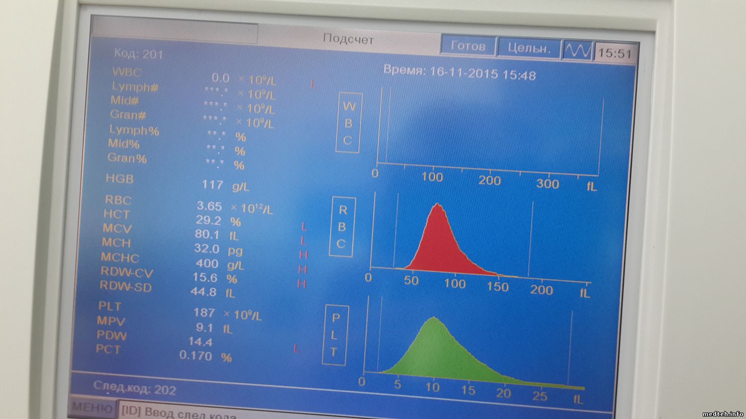

nif89Дата: Вторник, 17.Ноя.2015, 07:51 | Сообщение # 148
лабораторное оборудование
Тараз
Здравствуйте
Проблема такая гематологический анализатор bc 3000 plus не считает WBC (ни на контрольной крови ни на человеческой)
Растворы все новые поставил.
На холостой пробе все 0(все нолики)
на крови WBC 0, а остальные параметры все показывают на фото видать.
Подскажите что можно еще проверить
zx19Дата: Вторник, 17.Ноя.2015, 09:04 | Сообщение # 149

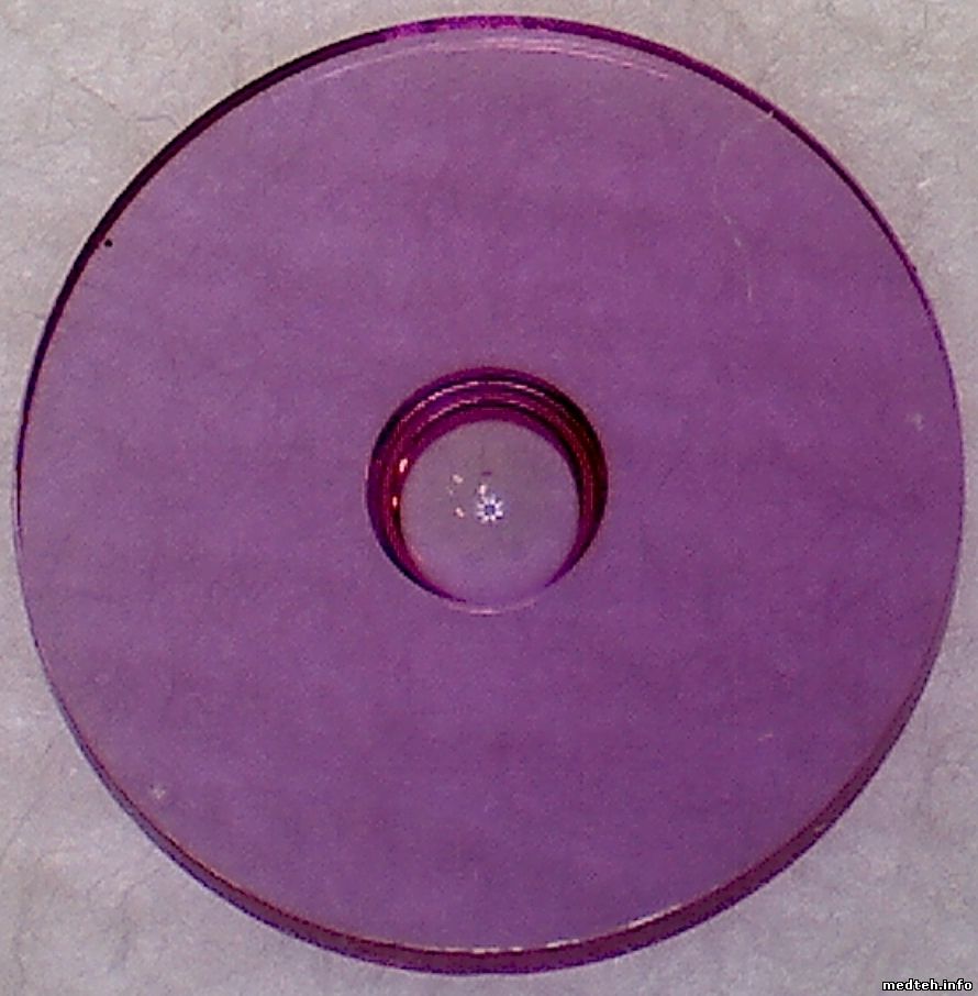

Andre_ParcevalДата: Пятница, 22.Июл.2016, 11:29 | Сообщение # 150
У вас сообщений: 31
Здравствуйте !
Поменял счётные камеры в этом аппарате, но что-то не придал значения как должны были располагаться апертуры (дошло только после установки). Есть ли принципиальное значение их ориентации ? Я расположил "воронкой" в сторону трубок, тоесть "из камеры", может нужно наоборот ? А то эритроцитам-лейкоцитам труднее будет высасываться сразу в маленькое отверстие в гладкой стенке . . . А химрастворы всё равно как прокачивать.
CrosswordДата: Пятница, 22.Июл.2016, 12:07 | Сообщение # 151
У вас сообщений: 88
сервис-инженер, лабораторное оборуд
Это принципиально, воронка должна смотреть в камеру.
Andre_ParcevalДата: Пятница, 22.Июл.2016, 12:39 | Сообщение # 152
У вас сообщений: 31
Ясно . . . Значит придётся переделывать . . . А так это в чём выразиться - неправильно будет считать ?
andreykaДата: Пятница, 22.Июл.2016, 13:32 | Сообщение # 153
У вас сообщений: 160
инженер по лаборатории
СЗФО
Andre_Parceval, могу предположить, что при установке воронкой внутрь камеры получается более равномерный, стройный что ли, поток клеток через отверстие апертуры. Следовательно более точный подсчет, имхо.
Andre_ParcevalДата: Пятница, 22.Июл.2016, 14:32 | Сообщение # 154
У вас сообщений: 31
Наверно да. Ну ладно, там уже руки набиты - перекинуть апертуры - дело получаса.
Andre_ParcevalДата: Среда, 27.Июл.2016, 12:15 | Сообщение # 155
У вас сообщений: 31
Перевернул эти апертуры, правда лаборант жалуется что "тромбоциты что-то не то . . ." Камеры то я поставил новые, а апертуры остались старыми. Может у них центральные отверстия не того ?
Я пробовал рассмотреть их через "электронный" USB микроскоп, но там максимальное увеличение крат 40 - дальше одна муть . . . Вобщем ничего толком не видно. Наверно нужно рассматривать в нормальный оптический микроскоп с увеличением как минимум крат 200. Какие дефекты могут быть у апертур в плане центральных отверстий ?

Можно ли где посмотреть как выглядят дефекты апертур ? Что там - центральное отверстие радиально растрескивается ?
CrosswordДата: Пятница, 29.Июл.2016, 12:12 | Сообщение # 159
У вас сообщений: 88
За 11 лет ни разу не видел механическое повреждение апертуры в этих аппаратах (ну, разве что, гвоздем поковырять). Обычно бывает просто засор - видно под микроскопом (чистить можно мягкой кисточкой). Но, в принципе, если там есть засор, то это будет видно по времени подсчета (оно должно увеличиться).
Andre_ParcevalДата: Понедельник, 01.Авг.2016, 10:36 | Сообщение # 160
У вас сообщений: 31
Ну раз так, то боятся за это стекло нечего. Поизмеряют - расскажут.
