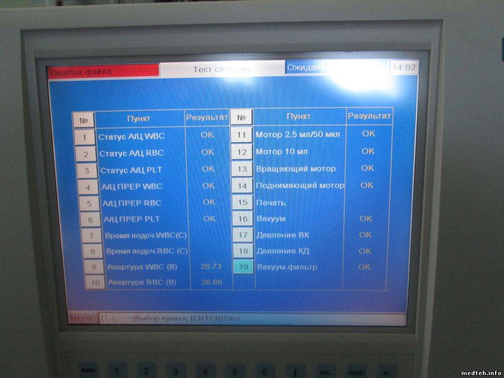

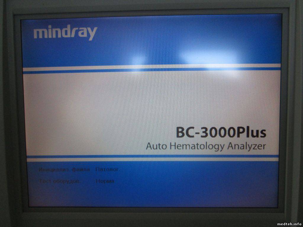

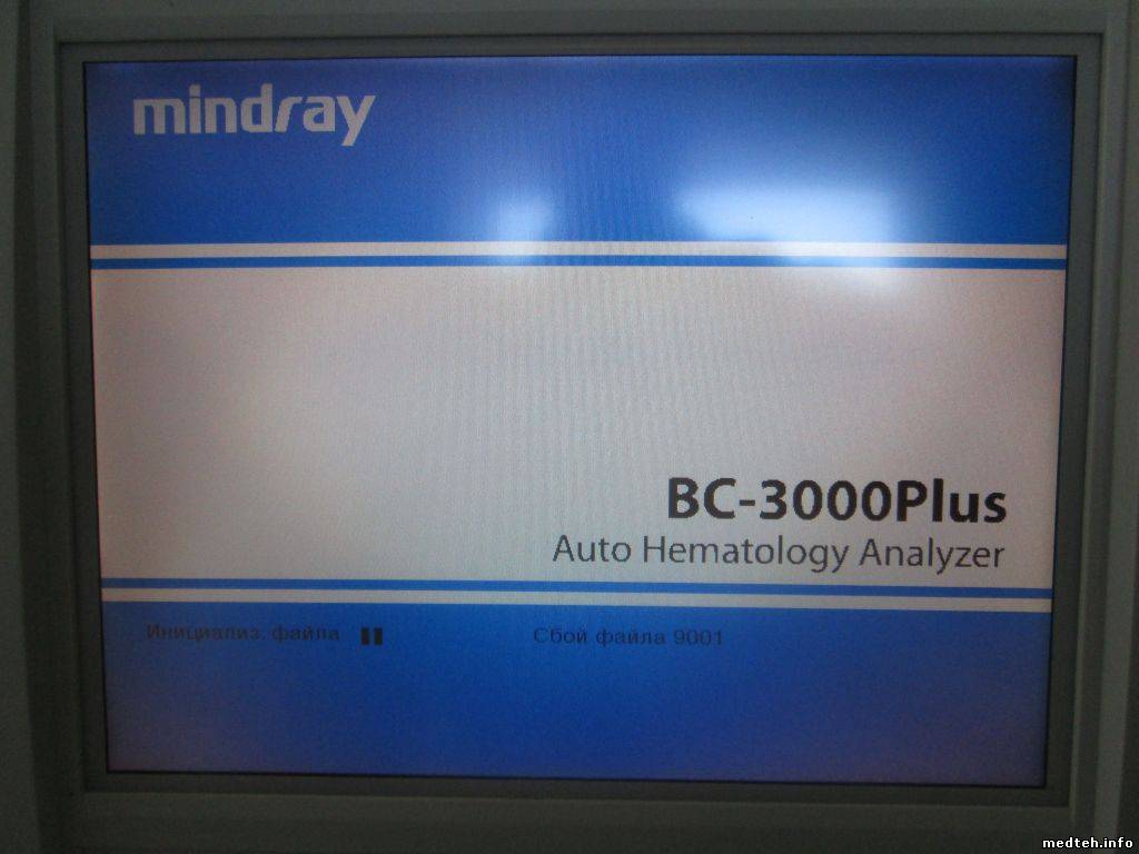

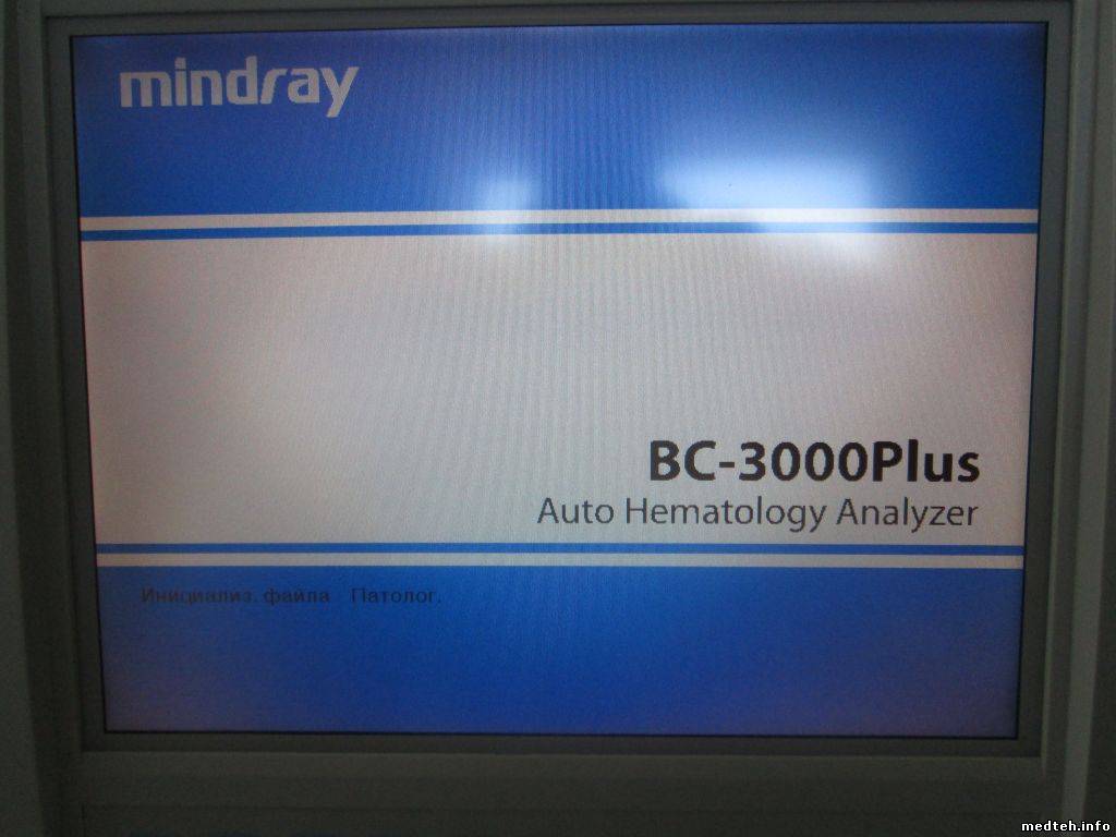

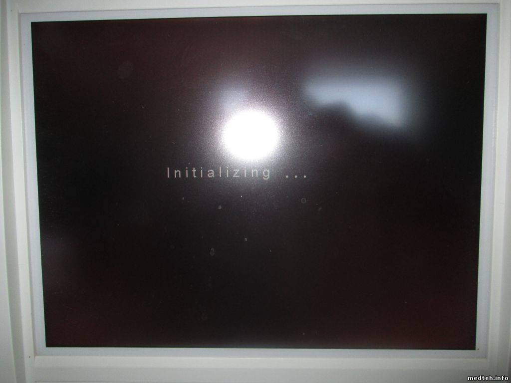

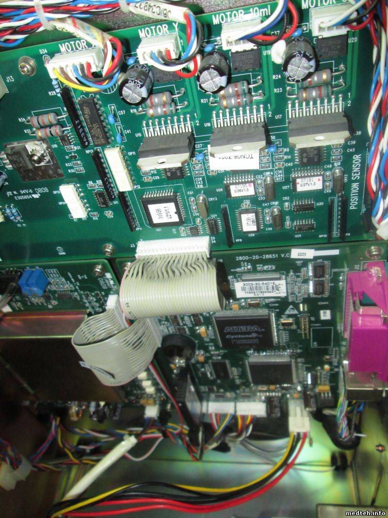

При включении аппарата на чёрном экране появляется надпись
INITIALIZING . . . . фото.1
Затем скринсейвер (Название аппарата на голубом экране), в нижней части которого два бегунка
Первый фото.2
ИНИЦИАЛИЗ. файла Сбой файла 9001 затем сменяется на

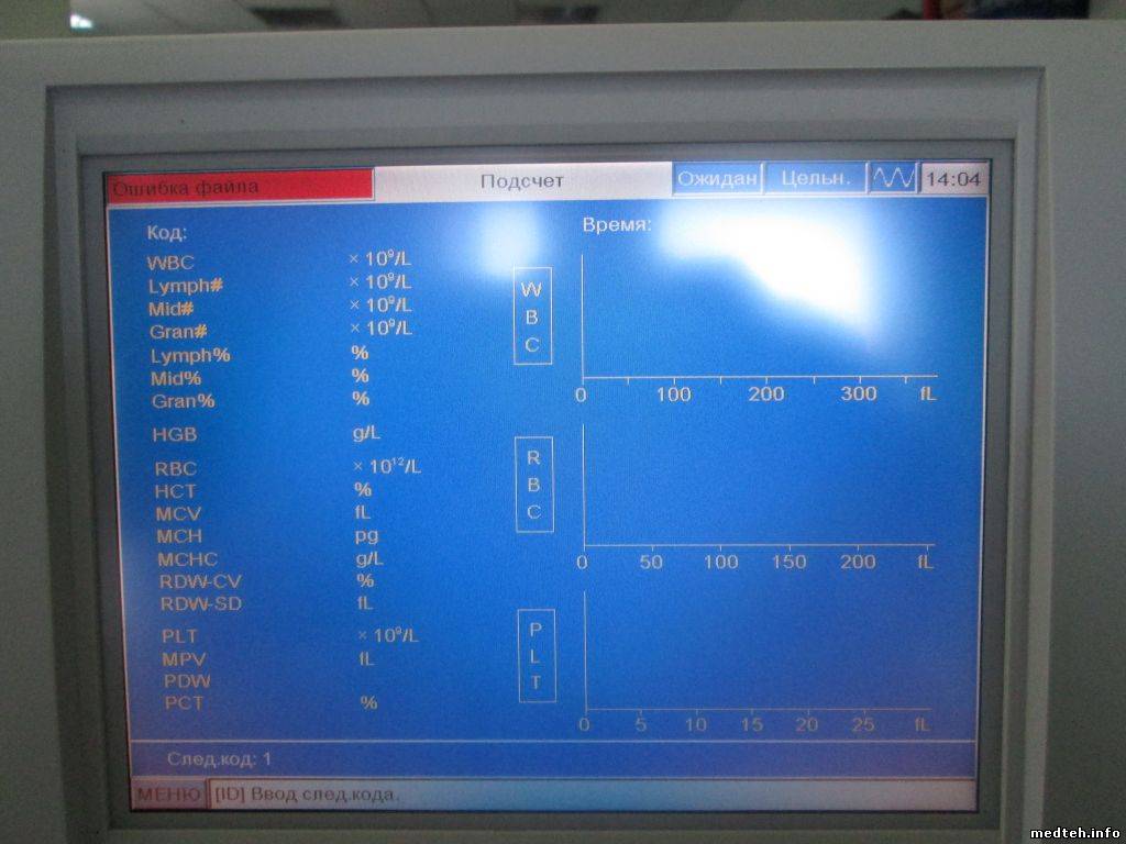

ИНИЦИАЛИЗ. файла ПАТОЛОГ. фото.3
Второй фото.5
Тест оборудования НОРМА
После этого выходит основной экран с графиками измерений, в левом верхнем углу которого отображается надпись ОШИБКА ФАЙЛА в красномпрямоугольном поле. фото.6
При проведении теста системы не проходят тест 7 и 8 -тест времени подсчета WBC и RBC. фото 7
Аппарат пришёл с проблемой - не работает, возможно полетело ПО.
В сети была найдена организация по ремонту Этих анализаторов. Связавшись с инженером, была получена консультация, смысл которой имел место покупки новой флеш карты с ПО, что благополучно было и сделано. При получении флеш с ПО и установкой последней на штатное место аппарат характер своего поведения не изменил.
Есть принципиально важная тема: "О контрольной крови и калибраторе (Практика исследований и обеспечение их достоверности).
9916516.jpg (63.4 Kb) · 8003245.jpg (81.9 Kb) · 5451463.jpg (86.0 Kb) · 1642603.jpg (82.2 Kb) · 8237716.jpg (98.2 Kb) · 2520747.jpg (108.2 Kb)
Сообщение отредактировал Visitor - Вторник, 14.Май.2013, 14:32

Цитата (Visitor)
Анализатор ГЕМАЛАЙТ 1270 (Mindrey)
У Миндрея нет таких моделей, у Диксиона нет аппаратов от Миндрей, что у вас там за прибор?
Цитата (Visitor)
Замена карты памяти не помогла.
Как меняли? Какой результат?

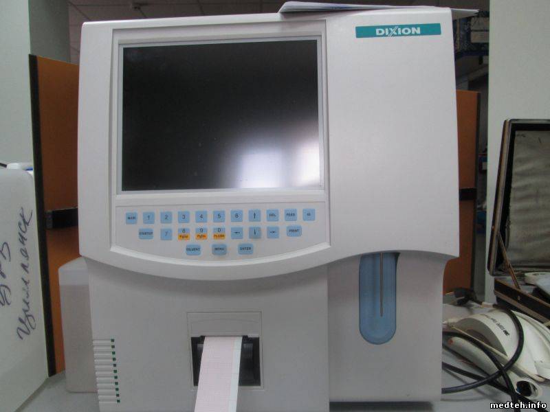

Сделайте фотографии прибора, гидравлики и электроники.
Dmitriy_116RUSДата: Вторник, 14.Май.2013, 09:19 | Сообщение # 3
У вас сообщений: 58
Не будем вдаваться в подробности кто и от кого, но анализаторы такие есть. он же BC-3000Plus, с шильдиками DIXION, на боковых дверцах выдавлено MINDRAY
А другая карта памяти откуда?

VisitorДата: Вторник, 14.Май.2013, 10:08 | Сообщение # 5
У вас сообщений: 172
Инженер-медтехник
Волгодонск
Фото как и обещал
7090926.jpg (58.7 Kb) · 2611566.jpg (81.9 Kb) · 6957268.jpg (50.9 Kb) · 7943847.jpg (191.8 Kb) · 0763223.jpg (192.0 Kb)
zx19Дата: Вторник, 14.Май.2013, 10:39 | Сообщение # 6
Цитата (Visitor)
Тест системы проходит всё, кроме 7 и 8 пунктов.
Что за пункты или бежать к своему анализатору и за тебя смотреть?

для полноты картины бы еще фото дисплея
может с платкой измерения времени подсчета проблемы?

zx19Дата: Вторник, 14.Май.2013, 10:46 | Сообщение # 9
Тогда не вижу проблем в ремонте. Автор, что сам делал?
Первый
Второй
После этого выходит основной экран с графиками измерений, в левом верхнем углу которого отображается надпись ОШИБКА ФАЙЛА в красном прямоугольном поле.

Где там? какой сервис? Внутренние тесты чего? Выше я писАл про то что тест номер 7 и 8 не возможно выполнить, т.к. вначале нужно устранить ошибку. Что ещё сообщить для полного понимания картины происходящего?
zx19Дата: Вторник, 14.Май.2013, 13:56 | Сообщение # 17
Толку не будет, согласен, т. к. "первый раз вижу". Для танкистов, что такое тест 7 и 8? это сам анализатор пишет после инициализации? Меню-диагностика заходил?
VisitorДата: Вторник, 14.Май.2013, 14:01 | Сообщение # 18
Инженер-медтехник
Волгодонск
тест 7 и 8 это тест времени подсчета WBC и RBC
Меню - диагностика - нет такого пункта.
zx19Дата: Вторник, 14.Май.2013, 14:06 | Сообщение # 19
значит диагностика там обозвана по другому. трудно что ли найти этот пункт и войти туда? что мешает снять мет. кожух и посмотреть на волюметр. плату и светодиоды? почему я должен вытягивать очевидные вещи? тема в мусор, а тебе советую почитать про ВС3000 и ВС3200. Эти вопросы там расписаны.

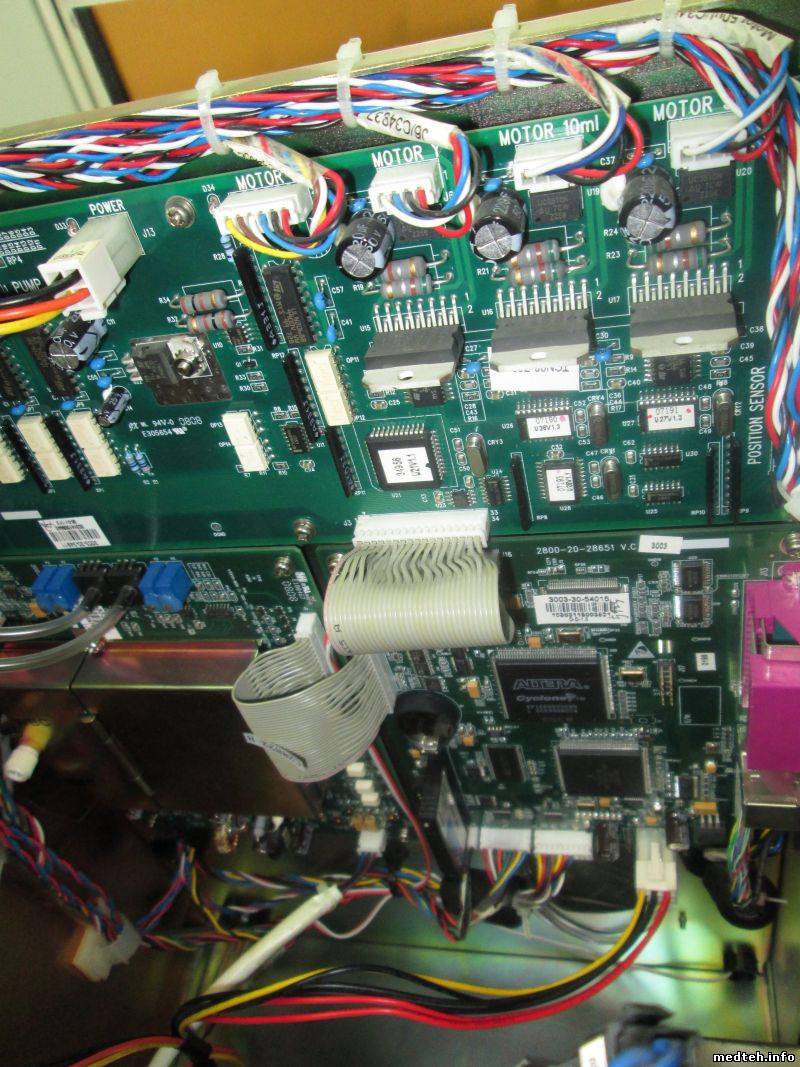

если вам не трудно, сфотографируйте по чище и покрупнее плату CPU на ваших фото она под № 2800-20-28651
содержимое карты памяти в файловом менеджере можете посмотреть?

Замена материнской платы и ДОМа спасла ситуацию...

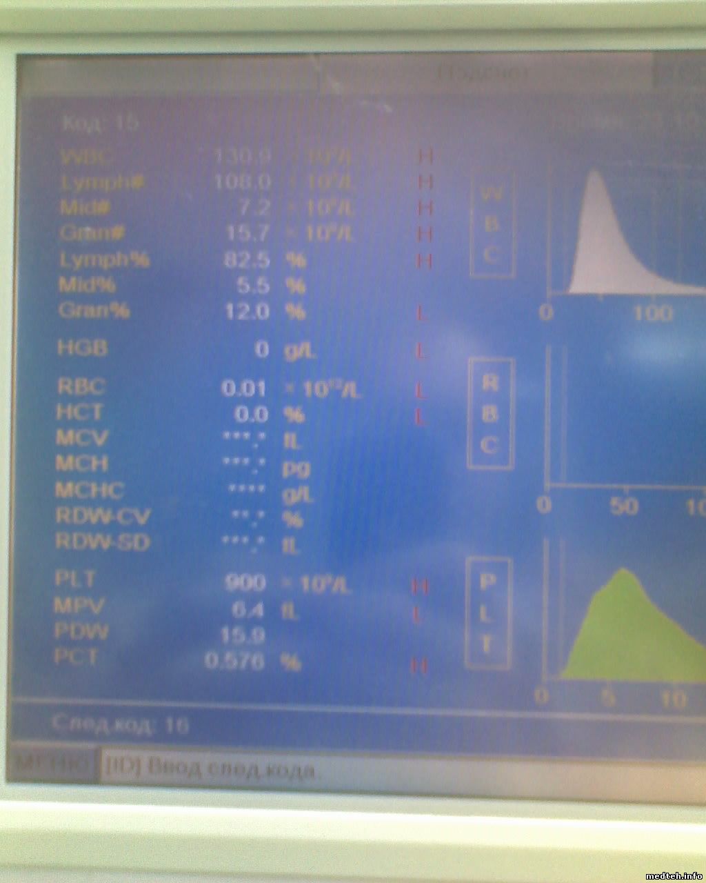

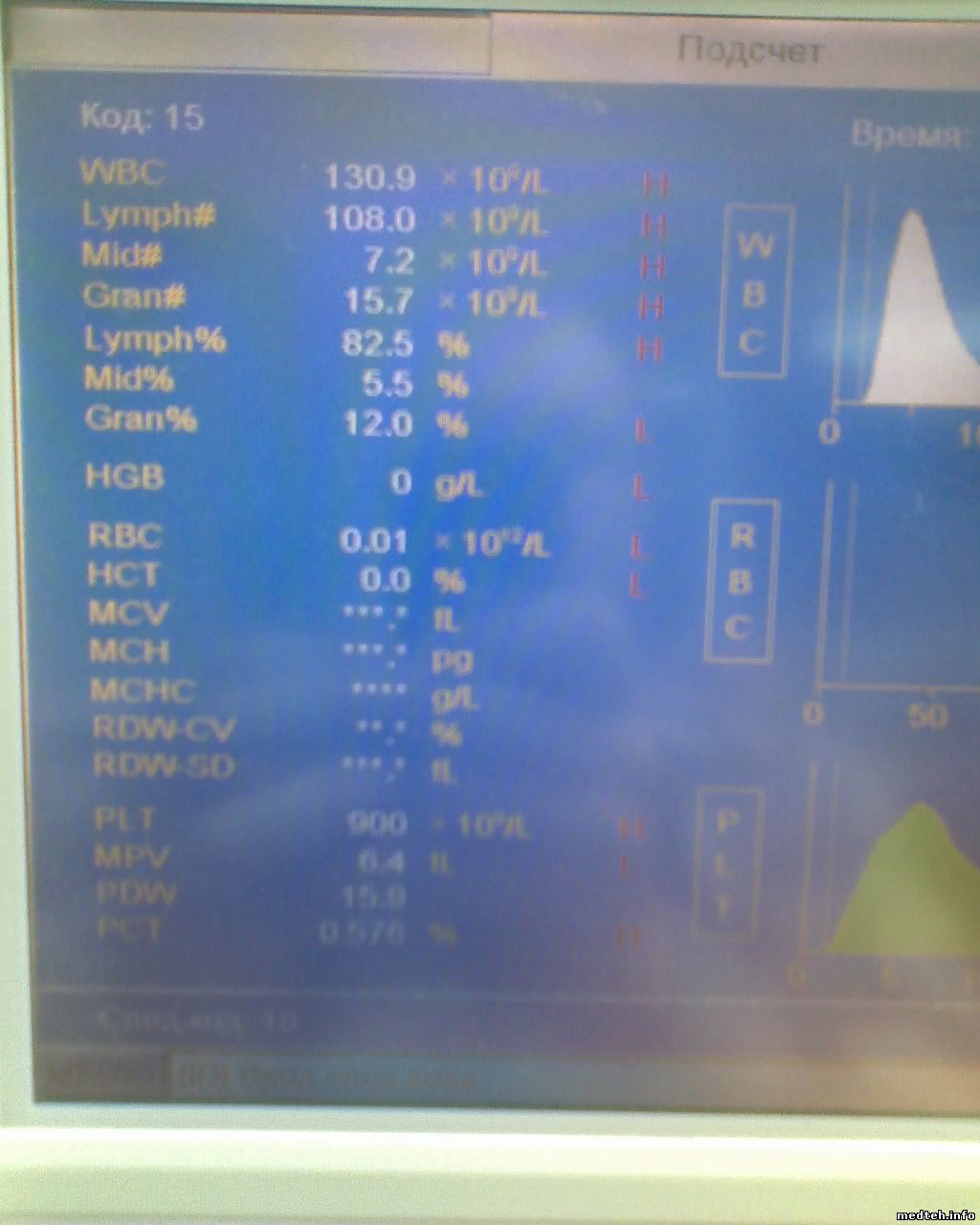

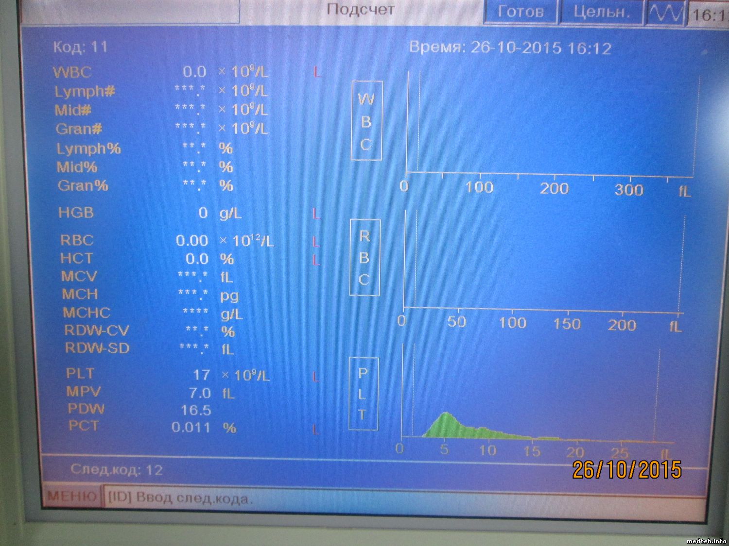

Здравствуйте коллеги!
В общем ситуация в следующем:
Аппарат на фоновых значениях показывает огромные цифры, фото прилагаю.
Причем каждый раз по разному(например: RBC - примерно 30-40, WBC - звездочки, PLT- больше 1000) на фото наиболее частая картина.
Аппарат полностью отмыл анолитом. Разбавитель менял. Ситуация не изменилась.
Что означают гистограммы?
Помогите, подскажите куда лезть, что делать!
Sergey62Дата: Воскресенье, 25.Окт.2015, 15:27 | Сообщение # 35
Проверьте при отключенных разъемах от камер разведения. Если будут 0, то проверьте контакт от электродов до разъема.

cerferДата: Понедельник, 26.Окт.2015, 18:40 | Сообщение # 36
У вас сообщений: 83
В обеих камерах электроды были в обрыве!
Восстановил и аппаратик заработал.
Sergey62, спасибо за совет!
