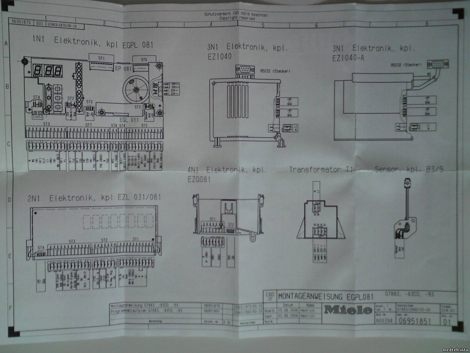

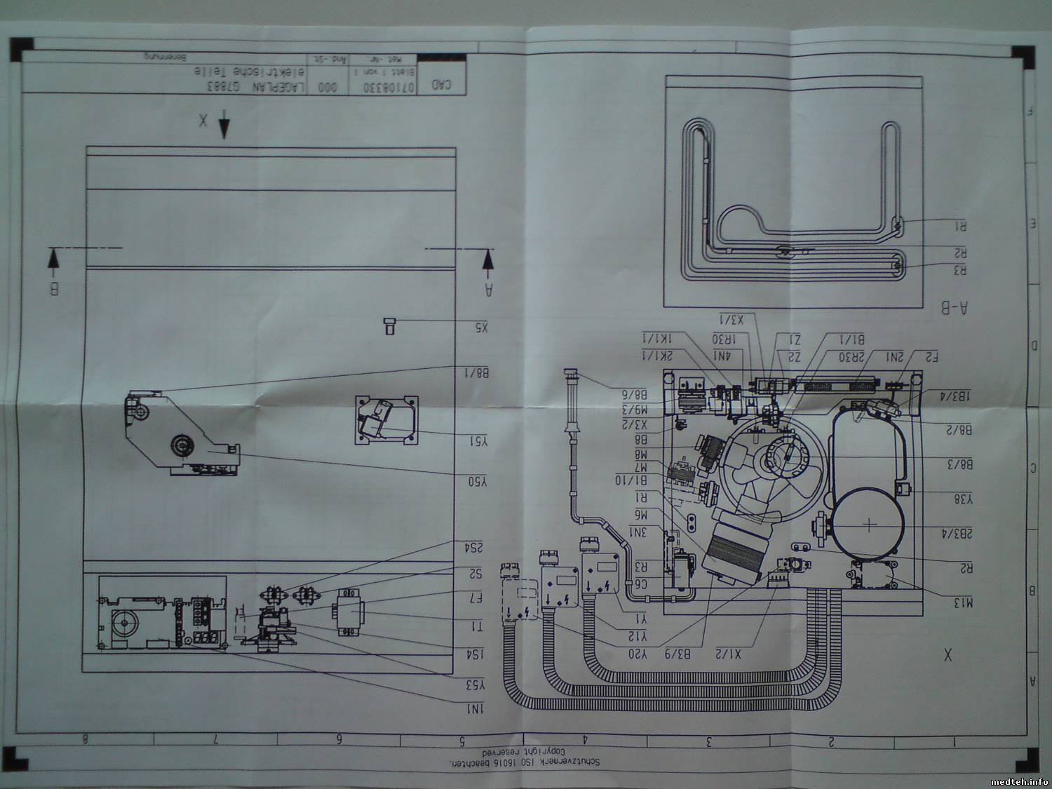

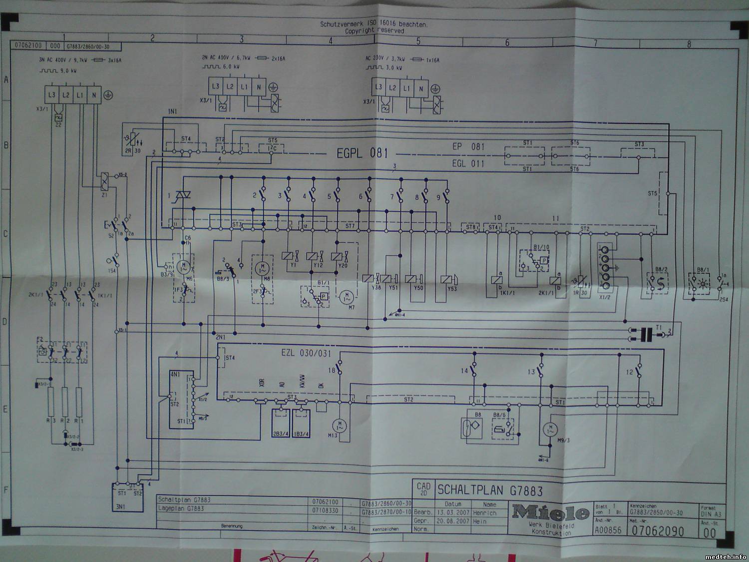

Сам маялся с такой машиной, но был код F3E, кое-как решил вопрос с Миеле Москва, правда нашел и устранил сам, но осадок от общения остался. По ошибкам смотри приложенное от 7881, эта та же машина, но для других задач, правда твоей ошибки в списке нет, но в английской версии F31-33 ошибка дозирующей системы.
Удачи. wink
G7881_Fault_Cod.pdf (161.6 Kb) · laboratory_glas.pdf (1.28 Mb)
Serg74Дата: Четверг, 13.Июн.2013, 16:15 | Сообщение # 3
У вас сообщений: 1101
Инженер лаборатория ИВЛ
Схема вдогонку.

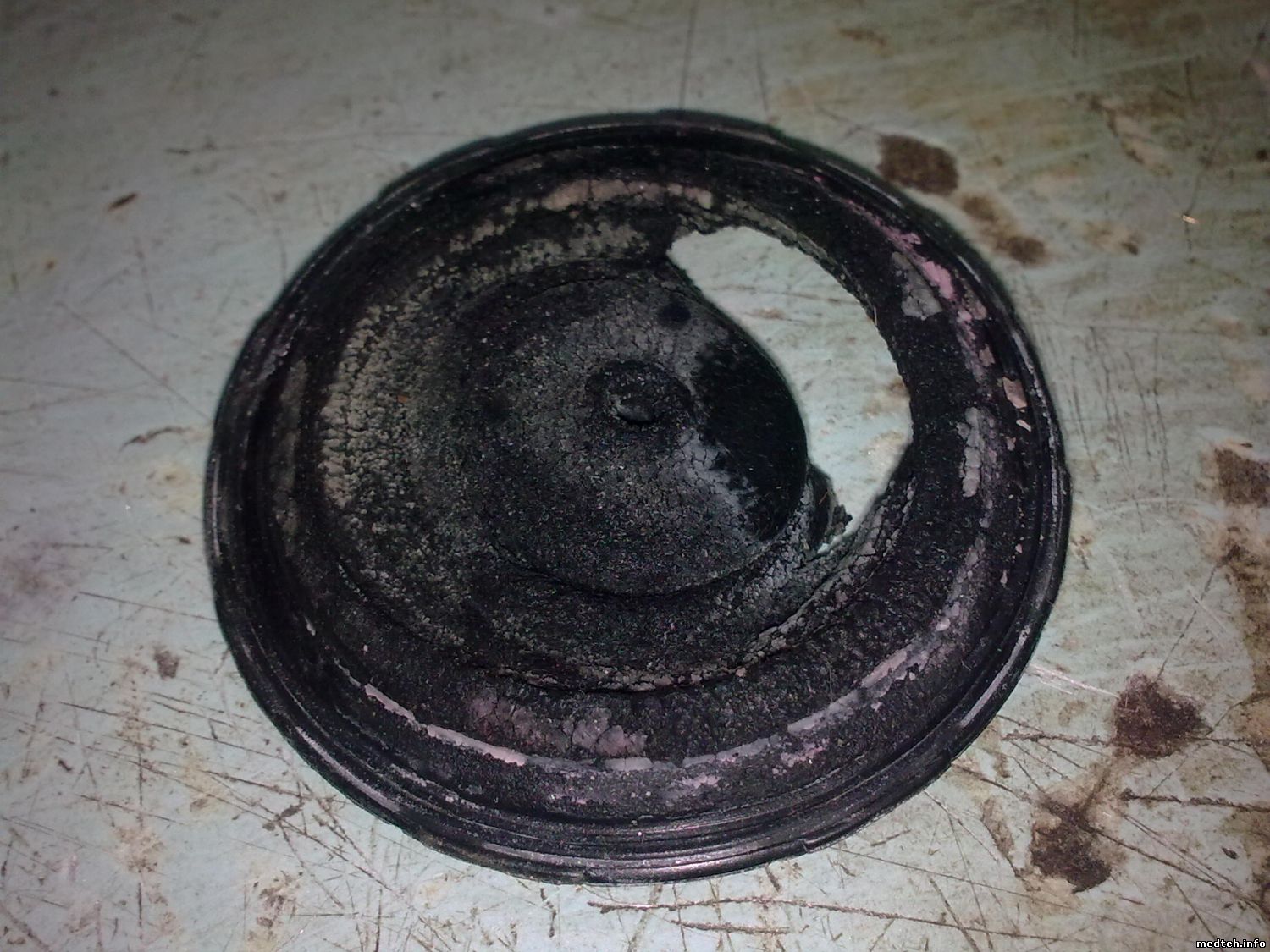

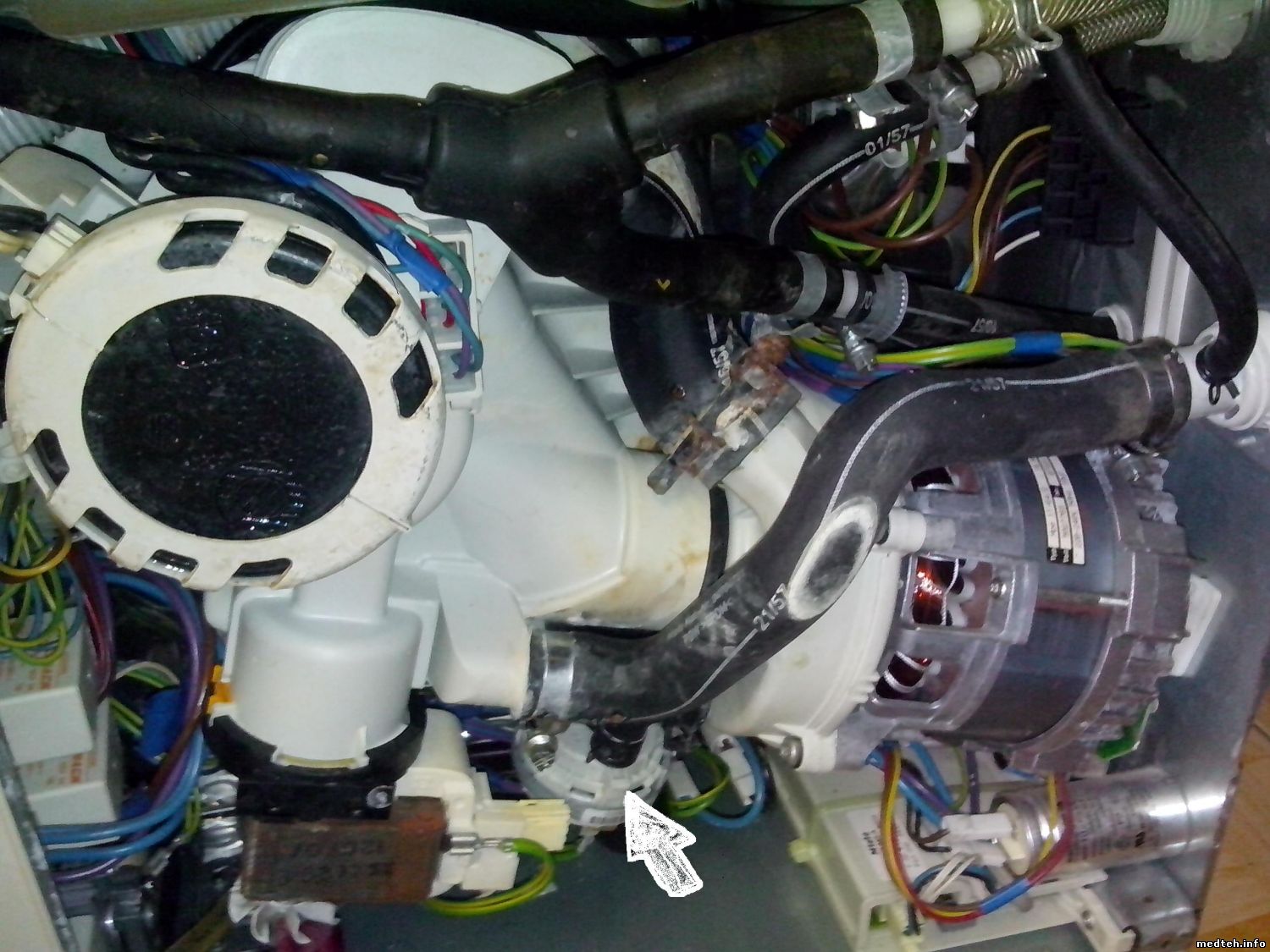

F3E - неисправен датчик уровня нагрева (или сам циркуляционный насос). В датчике разрушилась мембрана, из него текло. В подоне накапливалась вода, и далее вылезала ошибка F26 - "вода в поддоне, внутри прибора есть негерметичность".
Заказали новый датчик(я подлатал старый дополнительной мембраной, он в принципе не разборный, но не в России wink , достоял до прихода нового), правда пока все решилось прошел год.

У нас полетел датчик(с него текло) разобрал датчик(неразборный), сделал мембрану, собрал, проработало до прихода новой запчасти 8 месяцев. Если датчик сухой, тогда хуже - сам двигатель...
