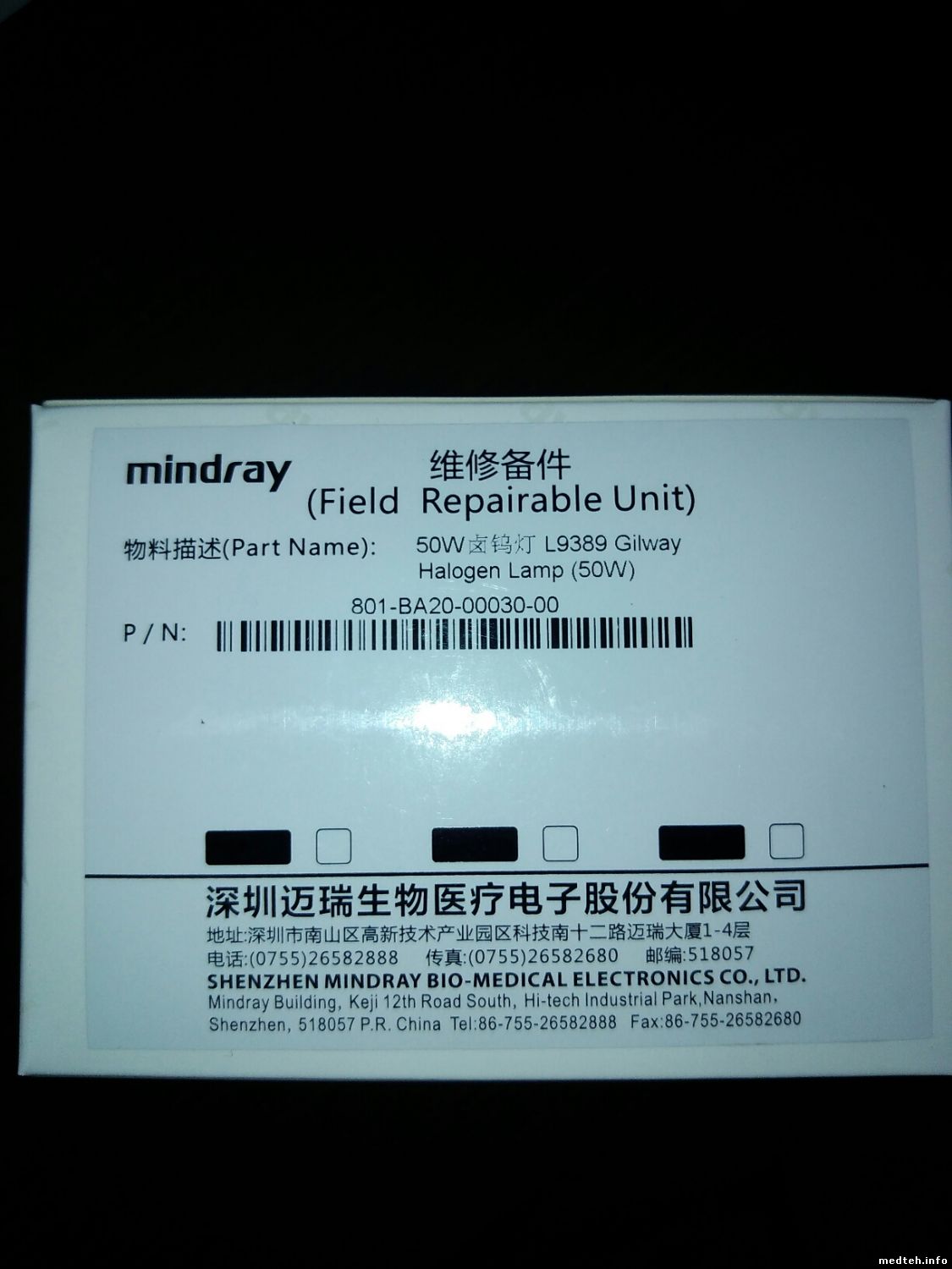

maratcompДата: Вторник, 04.Сен.2018, 17:15 | Сообщение # 6
Необходима запасная лампа для ACCENT 200. Подскажите, пожалуйста, имеются совместимые лампы 50Вт?
eroigorДата: Среда, 05.Сен.2018, 12:28 | Сообщение # 7
У вас сообщений: 275
Cервисный инженер
IzheVWsk
Такая подойдёт.
Игорь

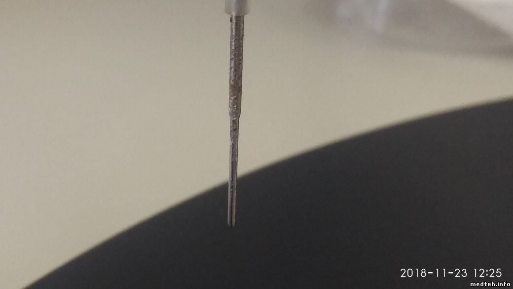

DolfДата: Понедельник, 26.Ноя.2018, 15:19 | Сообщение # 8
У вас сообщений: 367
Добрый день, коллеги!
Кто-нибудь сталкивался с проблемой: игла пробозаборника "живет" 3-5 мес., после чего превращается в (см. фото)
Продолжатель династии
КлиффДата: Понедельник, 26.Ноя.2018, 15:50 | Сообщение # 9
У вас сообщений: 393
Врач КДЛ / FSE
Большой
Если отбросить версию о китайском пластилиновом железе (подсунуть оригинал из Миндрея), то очень похоже на то, что в приборе кислотную промывку прямо концентратом заливают. Есть вполне правомерный вариант не покупать "фирменную солянку" - фиксанал 0,1Н HCl (объём из ампулы довести точно до литра - готовая концентрация). Видел пару раз, персонал терял знание о необходимости разводить содержимое ампулы... и наливал концентрат HCl во флакон для кислой промывки. Иглу съело за пару месяцев.
Подавая сигналы в рог,
CrosswordДата: Понедельник, 26.Ноя.2018, 16:28 | Сообщение # 10
У вас сообщений: 88
сервис-инженер, лабораторное оборуд
Не наезжайте зря на китайцев, наши ручки и не такое могут учудить. Явно химия какая то поработала.
КлиффДата: Вторник, 27.Ноя.2018, 12:53 | Сообщение # 11
Врач КДЛ / FSE
Большой
Crossword, добра!
Зря не наезжаю, но поставить миндреевскую иглу, а не аналог, предложил не просто так ;)
