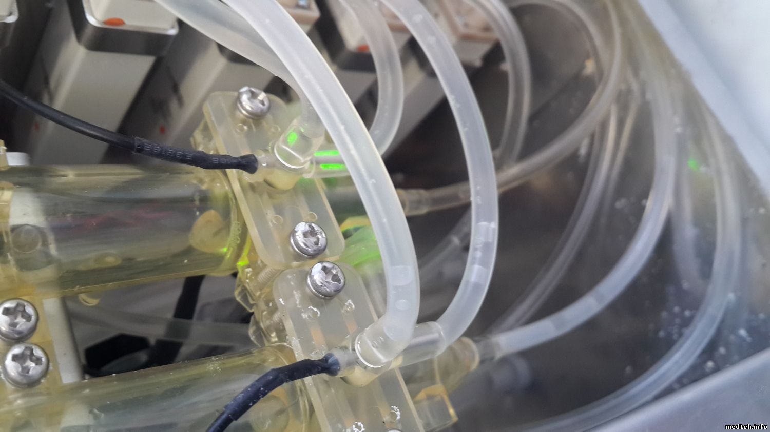

Требует очистки пишет что забиты хв3 хв4 хв5. Зеленый светодиод не горит.
КумарДата: Пятница, 29.Авг.2014, 16:03 | Сообщение # 21
Промывал целый день и с гипохлридом. Не помогло. врачи в бешенстве что делать незнаю. Реагенты новые.

Разберись в принципе работы гидравлической схемы и визуально проследи, попадает ли раствор в камеры, прокачивается ли раствор при измерении через апертуры. Раздели неисправность на электрическую часть и гидравлическую. и копай в нужном направлении. Если жидкость прокачивается через апертуру, то нулей быть не должно в любом случае. Капни крови во время измерения в камеру. Мануал нужен, когда понимаешь принцип работы аппарата, а так он бесполезен. Если нужен кину, на след неделе.

Бесполезно промывать хлоркой когда он пишет хв3 хв4 хв5,открой справа крышку увидишь ниже перистальтики клапана,далее в клапанах трубки-потереби их и далее в главном меню пусти закачку реагентов по очереди(визуально смотри при этом чтобы убедиться),можно и лучше несколько раз.
Ясно одно,после обычно такой засушки анализаторы и его копиях возможны трещины в камерах.
После если не пошло,я извиняюсь за память сверху 2 клапана 3х ходовых или то ли 1,и с левой стороны значит тоже помойму 2 а так же придёт просматривать во внутреннюю часть аппарата так как там в трубках и штуцерах тоже наблюдались засоления в связи с длительными простоями,короче удачи!

Трубки на пережимных клапанах переверните, а перестальтику почистить нужно, а лучше поменять.

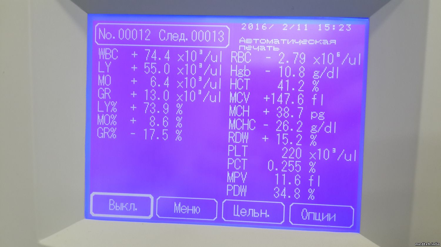

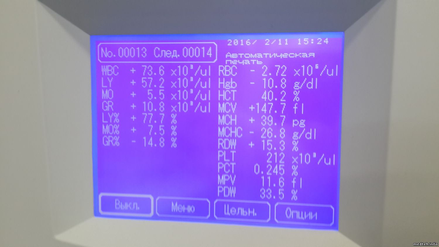

udsashaДата: Пятница, 12.Фев.2016, 14:19 | Сообщение # 30
У вас сообщений: 85
Сургут
Доброго времени суток.

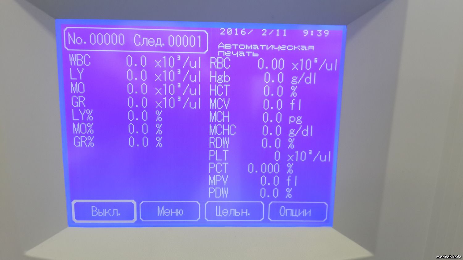

Есть 1 такой анализатор, стоит в модуле передвижном КАМАЗ работает не часто и не постоянно, только в командировках. Приехал с неисправностью; не считает гемоглобин, протечка в камере эритроцитов. При осмотре нашел закупорку сетки всасывающего шланга дилюента. Почистил, помыл весь анализатор гипохлоритом. Считает все кроме лейкоцитов, цифры огромные 80, 50. Холостую пробу считает по нулям. Апертуру под микроскопом смотрел она чистая. Года 2 не меняли трубки насоса, снял помял потянул. Реагенты РЕАМЕД, грешил на лизирующий, но заменить не на что было. Что еще в нем может сломаться? Как часто меняются резиновые колечки в камерах?
antoniodriverДата: Воскресенье, 14.Фев.2016, 13:35 | Сообщение # 31
У вас сообщений: 93
udsasha, фон действительно по нулям? поменяйте лизирущий для начала а трубки насосов, клапанов, мойка иглы и прокладки шприцов меняются раз в год.

antoniodriver, Да в холостой по нулям, 1 раз был небольшой. Лизирующий на фото.

udsasha, попробуйте разобраться, чем отличается режим анализа цельной крови от режима с разведением. Очень помогает.

Alexium, Не то фото было. Что тут разбираться если фона нет при измерении холостой пробы в режиме измерения цельной крови? В на фото это видно. А при измерении крови лейкоциты огромные.

А посмотрите единицы измерения.

nik_nik, точней можете? а то я туплю чего-то. файл пустой.

udsasha, это значение контрольной крови или человеческой? Нужна контрольная кровь. На фото - значительно занижены эритроциты, не соответствуют значению гемоглобина. Какие калибровочные коэффициенты?

Alexium, это человеческая, контролей нет.
