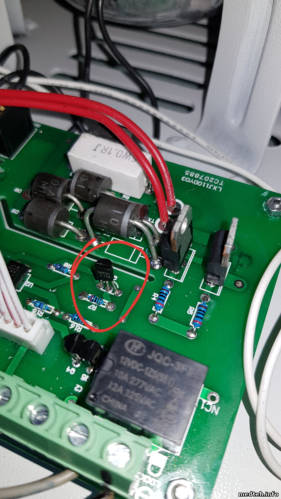

Поступила в ремонт 80-s2 после колхозного ремонта. Подскажите номиналы r4,r5 и r7, один с увеличенным сопротивлением, 2 заменили не по номиналу

Aaz68Дата: Четверг, 15.Дек.2022, 13:03 | Сообщение # 21
Инженер электроник
Михайловск
Цитата Aaz68 ()
Форум в замешательстве от Вашего "колхозного" написания модели центрифуги ..., и обозначения элементов её электронной схемы ...
В этой теме идёт обсуждение только одной конкретной модели, и я её указал, резисторы, как ни странно, обозначены именно так и стоят в цепи управления тиристорами. Фото прилагаю.
Инженеру-электронику: модель центрифуги - 80-2s (а не 80-s2).., резисторы - R4, R5 и R7 (а не r4, r5 и r7), что подтверждает даже Ваше фото ...
