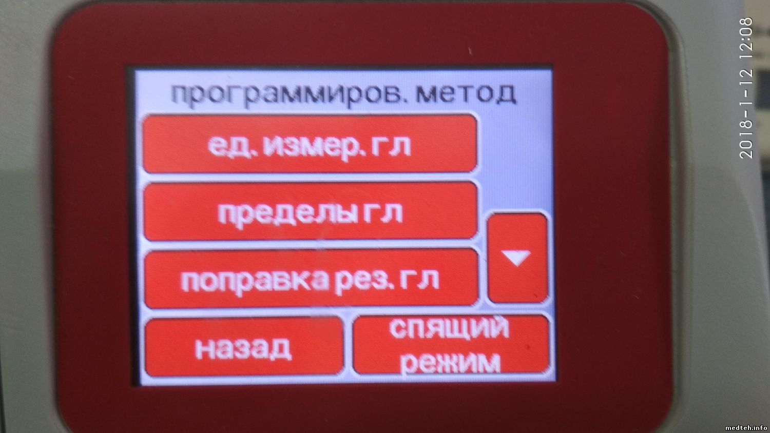

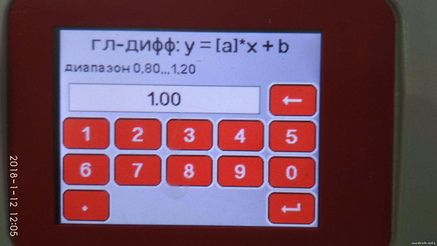

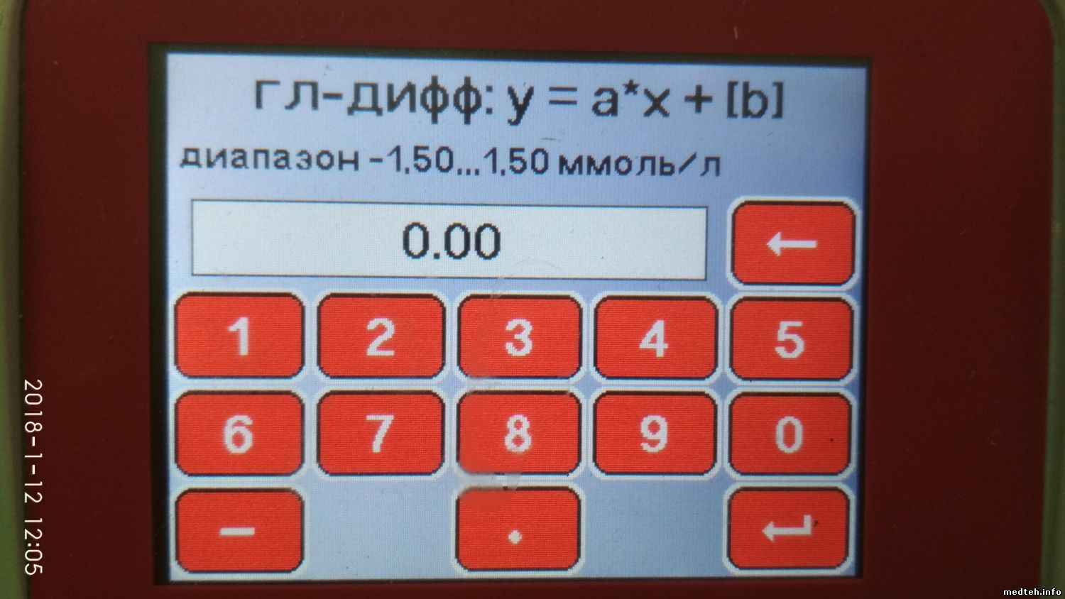

Цитата Vemo ()
У меня теперь другая проблема по глюкозе: калибровку (12 ммоль/л.) проходит, но все контроли занижает пропорционально на 10%.
С этим разобрался. В меню (пользовательском) есть возможность вводить поправочный коэффициент ("метод.->программиров.->поправка рез.гл"). Подобрал коэффициент (множитель "Х") равный 1.09.

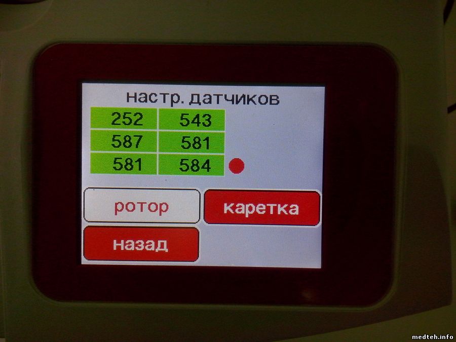

Добрый день, коллеги
помогите советом как настроить позиции ротора и каретки?
проходит контроль потом пишет ошибка ротора 3 и пищит
