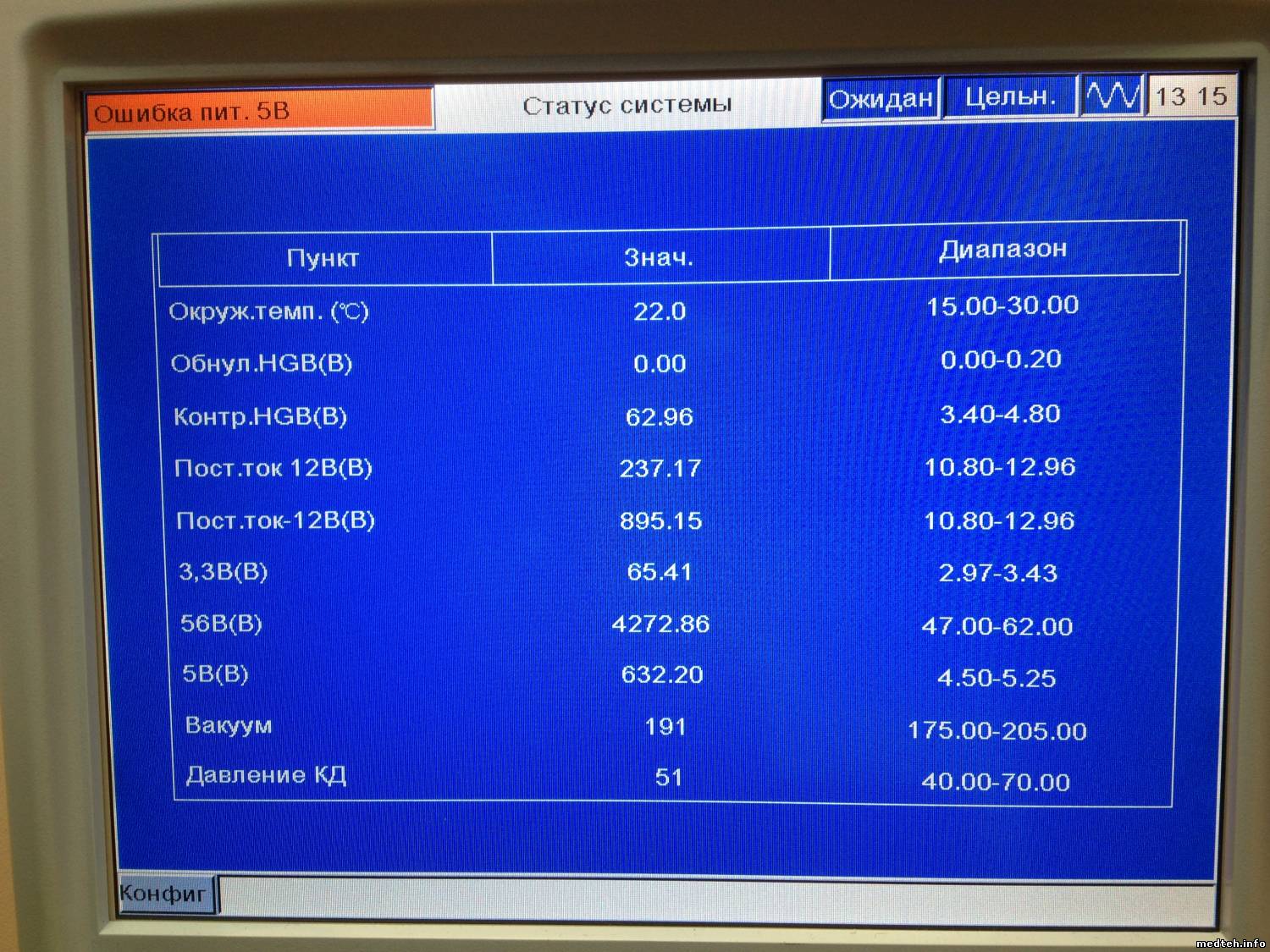

Всем привет, данный анализатор не на гарантии, отработал не больше года.При запуске выдает ошибки по питанию 3.3в, 5в, 12в, -12в, 56в, не выходит на рабочий режим, но все питания в порядке, анализатор бы не запустился тогда)) Такое чувство что слетели калибровки монитора напряжений в программном обеспечении, в меню статус системы где проверка напряжений значения их заоблачные от 65в до 4000в. Обновил ПО через lpt порт, не помогло, похоже что в прошивке только обновление не относящиеся к этим калибровкам. Вопрос, есть ли у кого нибудь файлы скопированные с DOM-Card 44pin 128mb? Возможно в ней проблема, если кто помнит в Hemalite 1280 тоже бывает подобный слет DOM-Card.
Сообщение отредактировал antoniodriver - Среда, 04.Дек.2013, 06:20

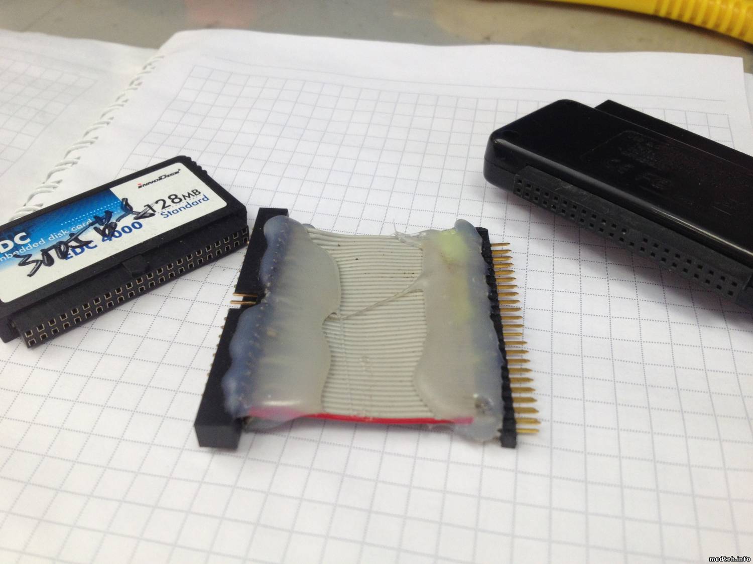

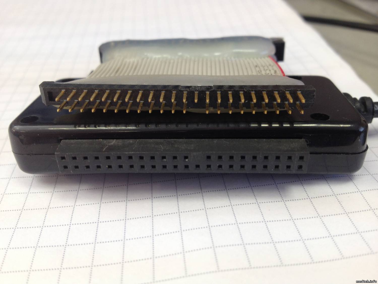

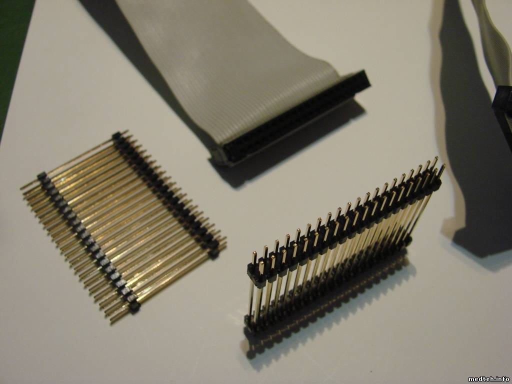

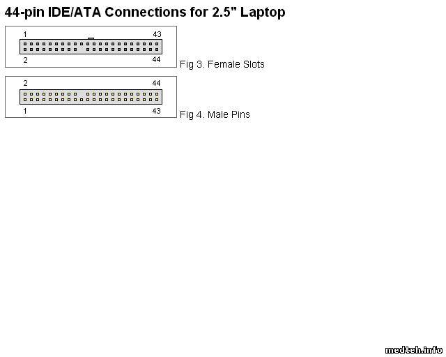

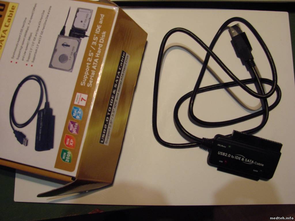

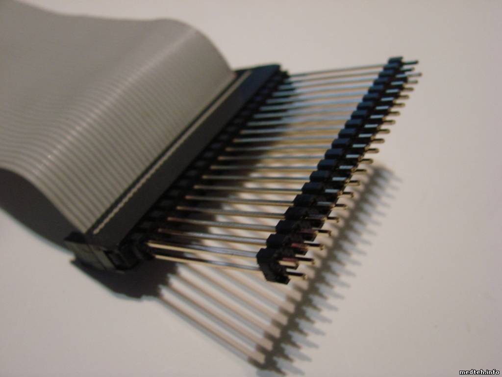

antoniodriver, такой переходник пойдет?
А если к шлейфу мама-мама повтыкать такие пимпочки? Он станет кАбелем папа-папа?
И куда это все втыкать, и как разобраться где первый пин, а где последний, чтоб ничего не попалить?

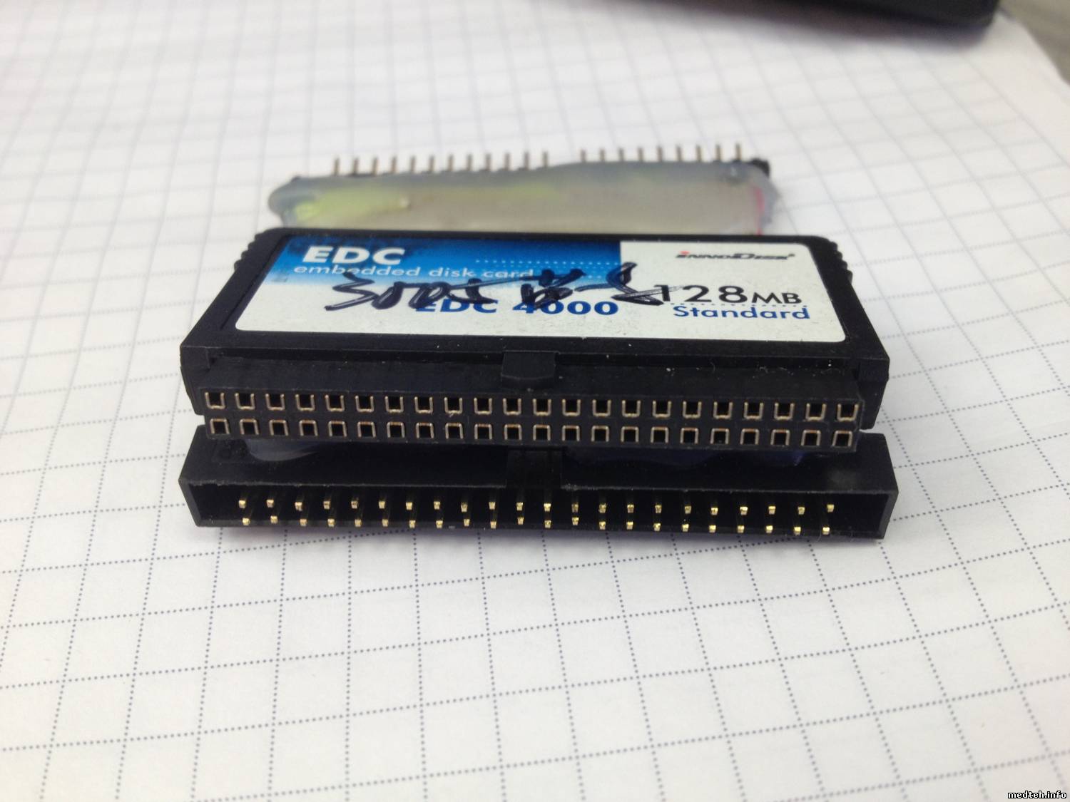

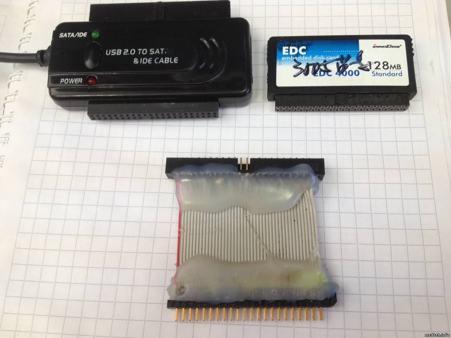

antoniodriverДата: Вторник, 14.Янв.2014, 05:15 | Сообщение # 61
У вас сообщений: 93
Если напрямую воткнуть так не пойдет, надо перепаять, вот фотка моей поделки. Если разобраться с распиновкой все станет понятно, если не разберешься напиши. Вообще приблуда эта несомненно полезная, цены на памяти для разных аппаратов разнятся, где-то 144уе а где-то все 700уе, да и ждать сколько.
5565892.jpg (19.7 Kb) · 2942352.jpg (143.3 Kb) · 6094109.jpg (127.1 Kb) · 9705313.jpg (114.8 Kb) · 9177768.jpg (125.6 Kb) · 2501097.jpg (104.6 Kb)
