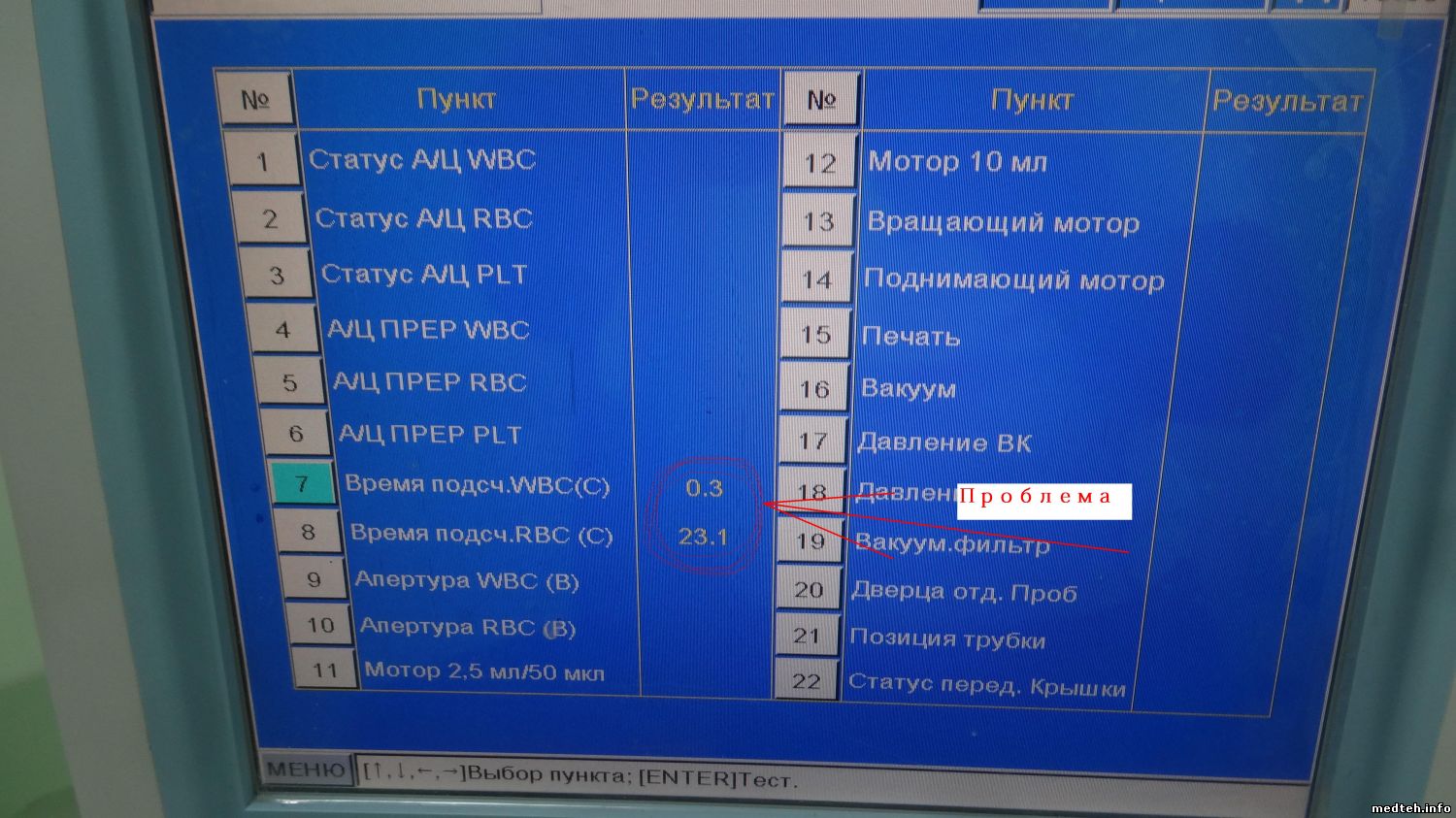

Прошу помочь с решением проблемы.
За три последних дня работы анализатора время измерения WBC стало падать с 12,5 сек. сначала до 8,5, потом 5,5, сегодня только 0,0...0.5 сек.
Мои деиствия:
1. Поменял реактивы от заведомо исправного аппарата.
2. Снял, посмотрел апертуру WBC под микроскопом, края красивые, не рваная.
3. Прочистил шприц 2,5 мл от взвесей.
4. Разобрал все клапана, порывов резинок не обнаружил, на резинке клапана SV6 шприца 2,5 мл. стер серый налет.
5. Отвез аппарат в другое ЛПУ, поставил рядом с исправным и увидел следующее:

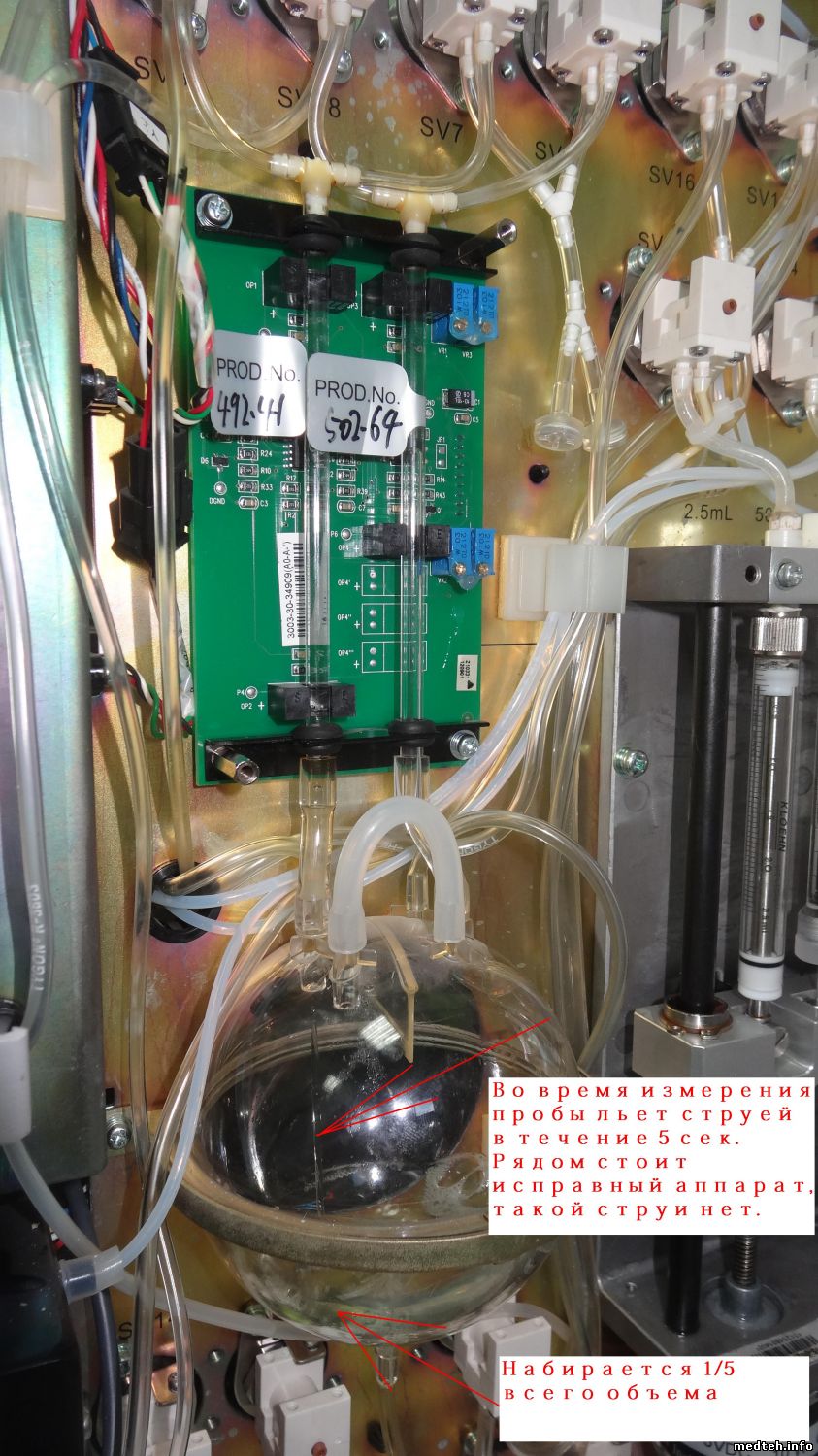

- при заборе пробы и подсчете времени WBC - в канале WBC реактив льет струей в течение 5 секунд (см. фото), а в исправном - медленно подает воздушный пузырь.

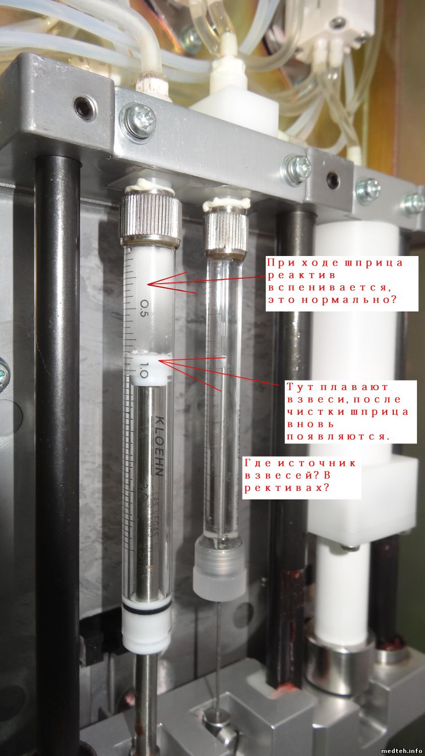

- в исправном аппарате нет белых взвесей в шприце, а в моем как ни чистил шприц (снимал, разбирал, промывал) - взвеси опять появляются (см. фото).
Вопросы:
1. При одновременном срабатывании клапанов SV18, SV8 при измерении пробы льет струя. Почему? Проследил по трубке откуда подает - с апертуры WBC.

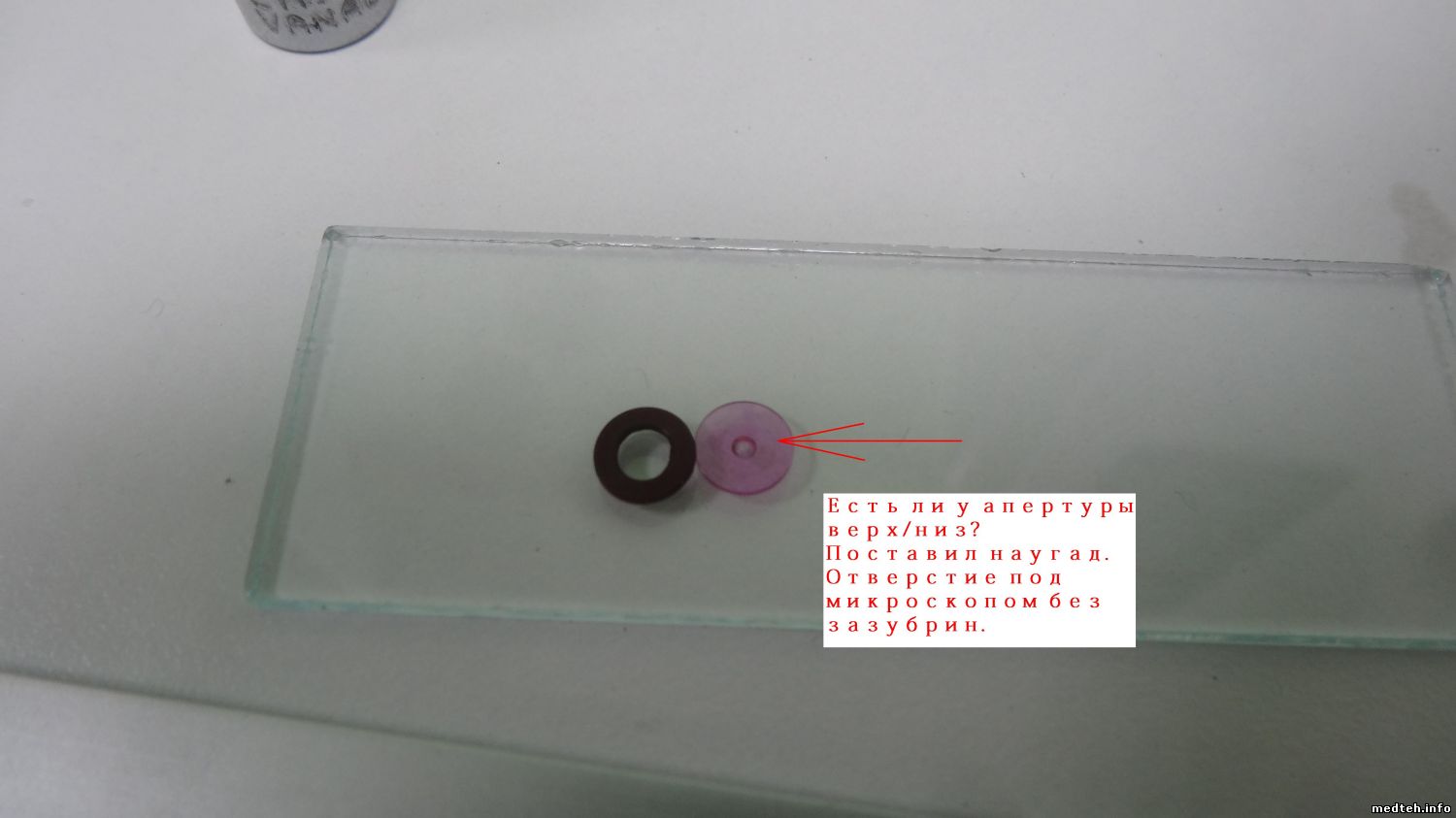

2. Посмотрел апертуру, поставил на место, закралось сомнение - есть ли разница, какой стороной ее устанавливать?
3. Что является источником взвесей в шприце 2,5 мл.? Разбирал его 3 раза, чистил. Перелил лизирующий раствор в стеклянную бутылку - взвесей нет.
Сталкивался кто-нибудь с подобной проблемой? Прошу подсказку.

А когда проходит заполнение и измерение камеры WBC, она случайно не переливается через верх? Советую посмотреть клапан SV12 – это по поводу времени подсчета. А что бы понять, если мусор и от куда он берется, советую сделать заполнение на дистиллированной воде, и посмотреть если эти взвеси(что бы понять их природу реагент или детали).

Встречал появление взвеси от расслоения наконечника шприца, обратите на него внимание, скорее всего причина в нем.
По-поводу времени измерения, если Вы говорите что во время измерения пробы из вольюметрической трубки выплескивается струя, то это неверная работа. Жидкость (т.е. мениск) должен идти медленно и равномерно, а у Вас судя по времени подсчета он пролетает от верхней оптопары до нижней молниеносно. Посмотрите что происходит с пробой в камере, во время измерения она так же быстро уходит, либо остается в камере. Есть подозрение, что какой-то клапан не работает и вместо пробы подсасывается воздух (при этом и происходит выброс жидкости из вольюметрической трубки). Проследите движение менисков и работу оптопар на рабочем аппарате и сравните с Вашим.

Добрый день! Я бы подошел к неисправности следующим образом:
1. Убедился визуально: бежит ли миниск столба жидкости в волюмитрической трубке.
2. Убедился, в том что столб жидкости в волюмитрической трубке бежит без пузырей.
3. Убедился в исправности оптодатчиков регистрации миниска столба жидкости.
Далее будет понятнее и проще.
Наличие волюметрических трубок для гематологического анализатора - это огроменный плюс прибора, надо пользоваться эти плюсом.
Опять же, с RBC все хорошо, а ведь жидкость через волюметрические трубки тянется одним и тем же вакуумом через исправные апертуры (как Вы ранее писали). Так же если б столб жидкости в волюметрических трубках бежал мгновенно, то и вакуум падал бы быстро.
Все таки надо проверить оптодатчики...

Клапан SV14 исправен? Может махнуть местами с SV13 для проверки. Через сервис проверяли отдельно клапана?

1. Клапан SV14 был постоянно открыт, хотя щелкал из сервисного меню. Лечил заменой.
2. Разница в установке апертуры есть, я угадал, поставил как надо.
3. Источник взвесей - поршень шприца. После пятой разборки, промывки шприца - взвеси исчезли.
