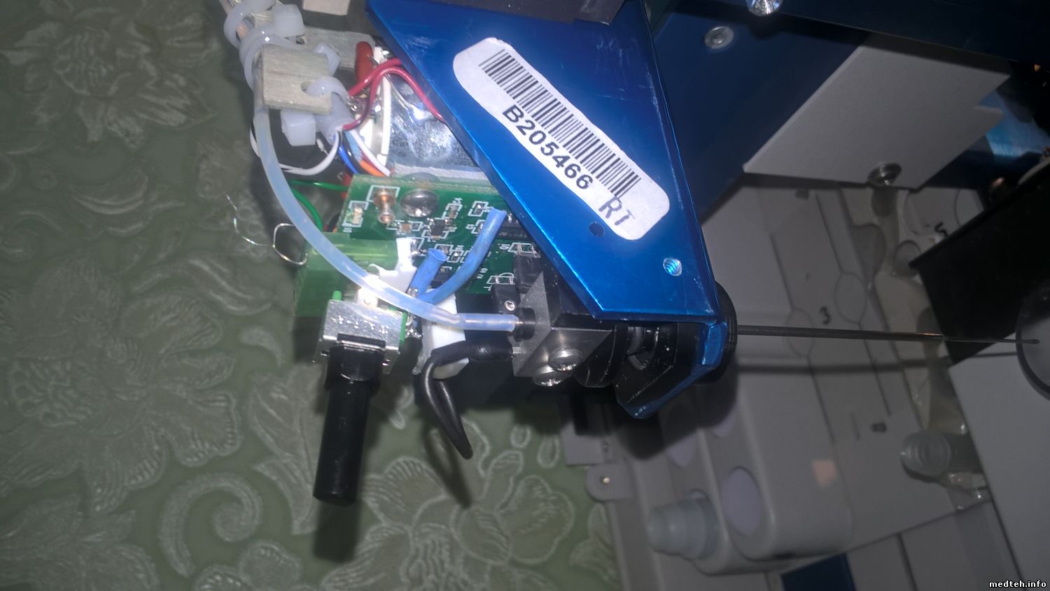

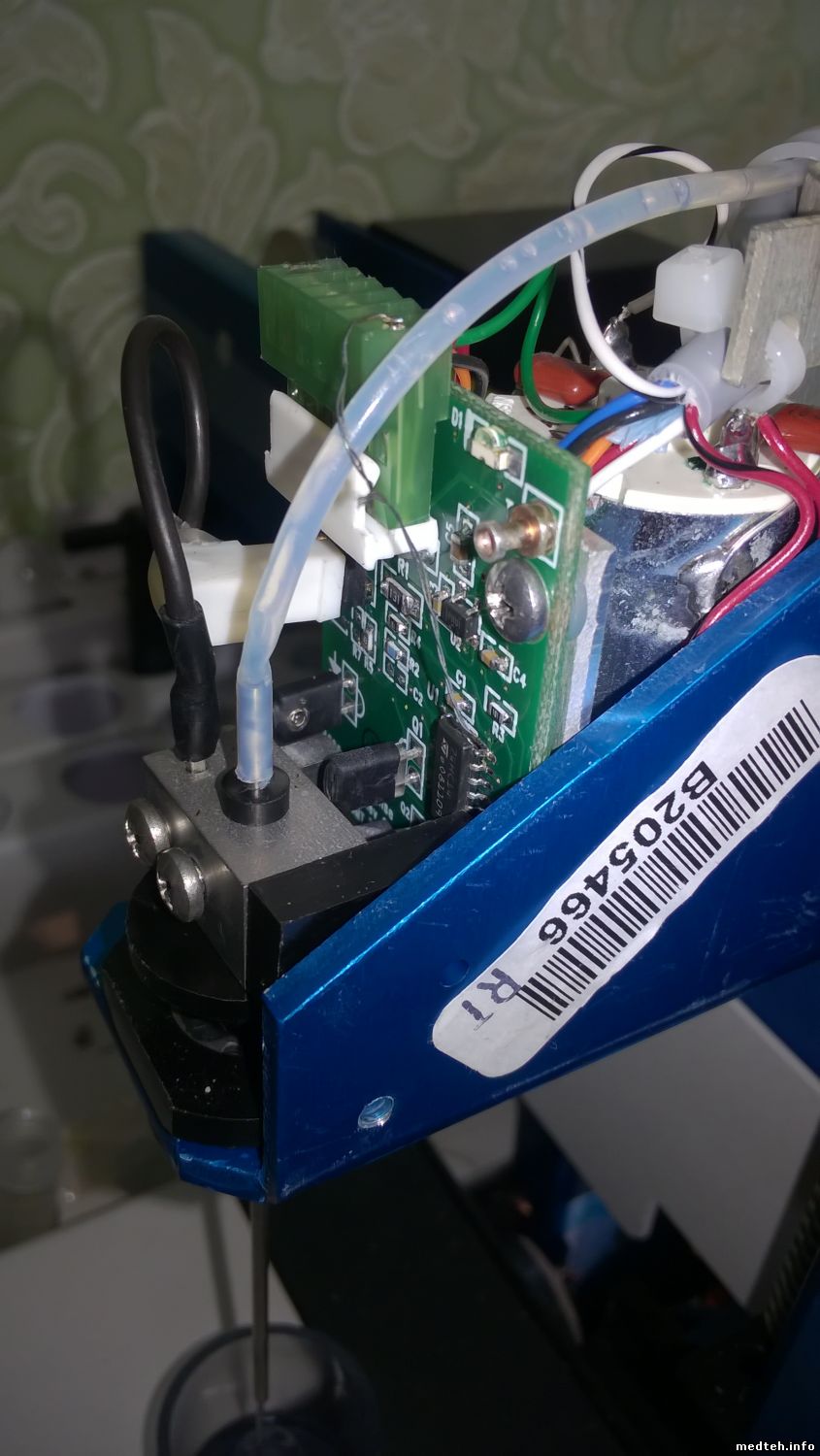

Цитата scratch2010 ()
на кончике иглы висит капля.
Это, как раз к гидравлике, а от неё, родимой, дозирование зависит..., а от него - результат, особенно в кинетике, да ещё и в таком мизерном (250мкл) объёме.

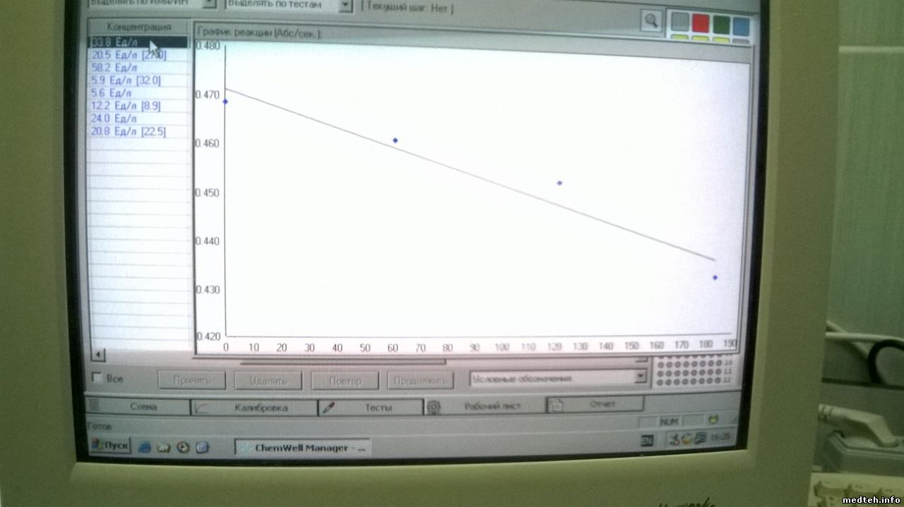

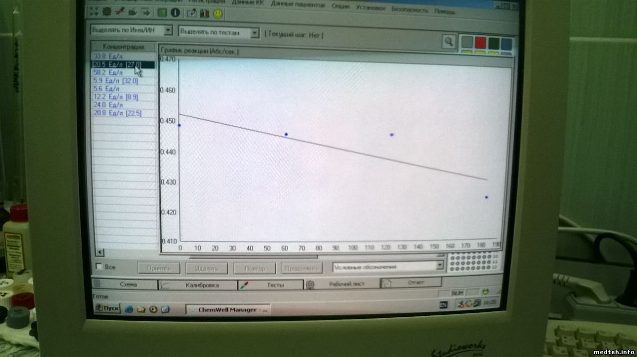

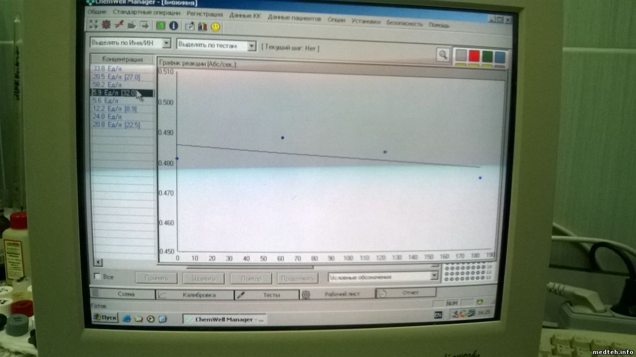

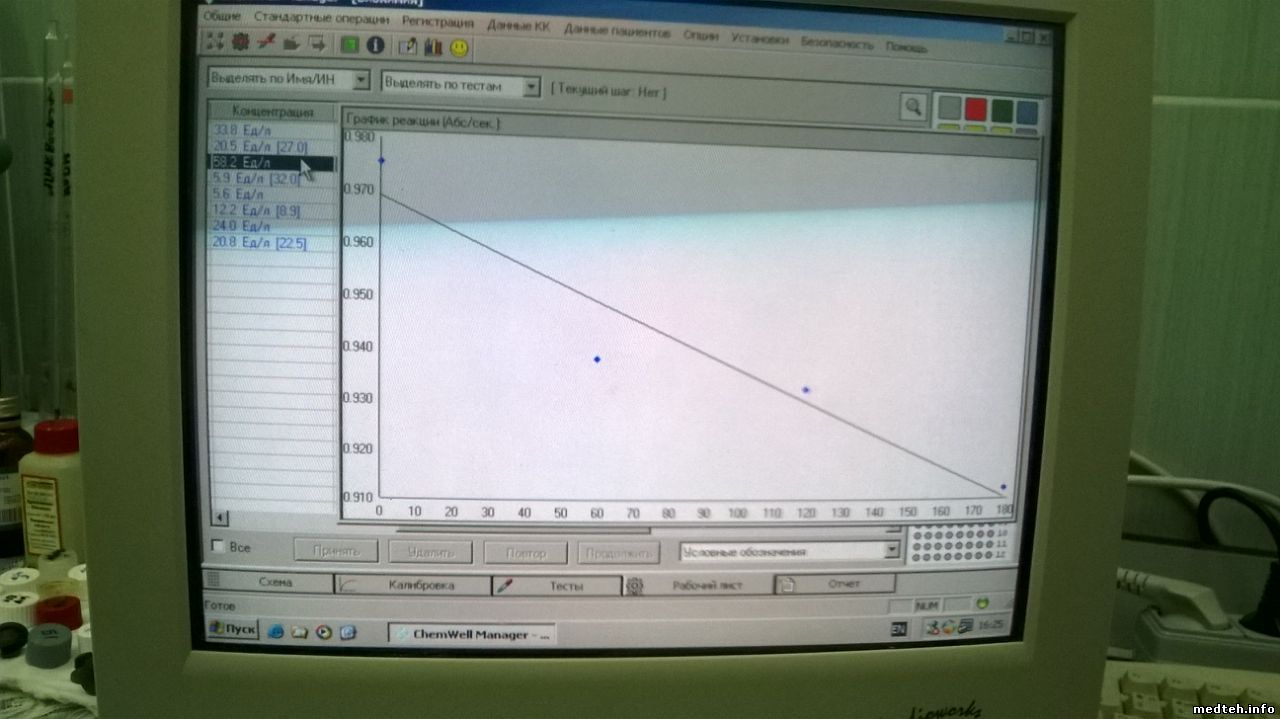

шприцы заменил, фотометр отъюстировал AST так же меряется с разбросом. мерял щелочную на том же 340 фильтре в дублях отлично все.
фотки с графиком реакции, объясните почему точки так скачут. по проферке фотометра вроде все ок.
6338092.jpg (98.0 Kb) · 5141409.jpg (83.6 Kb) · 6073367.jpg (99.6 Kb) · 0924250.jpg (98.9 Kb) · 1117696.jpg (99.5 Kb)
КлиффДата: Пятница, 12.Дек.2014, 09:06 | Сообщение # 86
У вас сообщений: 393
Врач КДЛ / FSE
Большой
АСТ? По 1 и 2 графикам похоже на раннее начало измерения или недоразгон реакции... Проверить просто, надо сместить время начала на 2-3 точки позже. Для полноты картины можно продлить измерение до 3-4 минут. У прибора настраивается частота измерений в минуту? Забыл :( Если да, то поставь максимальную, и посмотри, все расчётные точки должны ложиться на прямую. Лучше прогонять контроль с активностью 70-150 Е/л, там через 20-30 сек всё должно устаканиться и ровненько падать несколько минут. Чьи наборы, кстати?

набор диасис. Методика (AST) такая капаем 20 мкл пробы, 200 R1, инкубация 5 минут? капаем 50 R2, инкубация 1 минута, делаем 4 измерения с интервалом 60 сек. (получается время измерения 4 минуты). По поводу температуры аппарат показывает 37.
Сегодня позвонил врач и говорит по многим методикам результат бывает со знаком - (минус), и разброс измерений...
Сообщение отредактировал scratch2010 - Пятница, 12.Дек.2014, 09:31

Описанная метода вполне жизнеспособна, но если автомат позволяет мерить чаще, чем раз в минуту, то разрешение лучше и инфы для анализа больше.
scratch2010, если "полетели" методики на разных волнах и с разбросом в повторах - почти наверняка можно исключить химию (только если не забыли все наборы на батарее на выходные) и всю оптику до кювет - лампы-фильтры. Дозаторы, грязь в гидравлике и фотометр под подозрением.

КлиффДата: Понедельник, 15.Дек.2014, 10:41 | Сообщение # 94
Врач КДЛ / FSE
Большой
как я понял должна быть прямая?
Ага, причем абсорбция должна быть не меньше 1,0 ОП. А если больше 2,0 - может оказаться, что планшеты с УФ-фильтром.

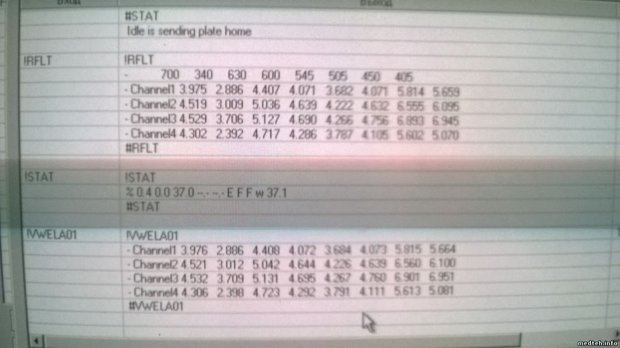

Всем привет, при выполнение процедуры "начало дня" или "заполнение шприцов" на данном приборе, аппарат выдает ошибку 021 "ошибка хода малого шприца",при работе уже такой ошибки не возникает. в чем может быть причина? заметил что при выполнении процедуры заполнение шприцов большой шприц опускается вниз до конца ,а малый максимум на половину. вручную вращал движки- все крутится мягко
Teufel8Дата: Вторник, 31.Мар.2015, 17:44 | Сообщение # 103
Ногинск
Насколько помню приводы у шприцов одинаковые, можно попробовать поменять их местами и понять в чем дело.

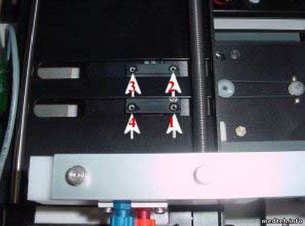

Последнее время часто стали появляться ошибки 520 и 521. Из мануала описание:
520 - Y slot not detected’; plate X registration slot not detected. Check sensor at X LED on daughter board.
521 - X slot not detected’; plate Y registration slot not detected. Check sensor at Y LED on daughter board.
Все оптопары работают исправно.
Как я понял необходимо отцентровать положение планшета командами
PARM4Xxxxx и !PARM4Yyyyy. Так вот кто то имел опыт по юстировке положения планшета?

Alexium, Ну как я понял из. Мануала мы даем команду
1. RWELA01721 он у меня заезжает на измерение в позиции А01
Затем POSI выдает строку с координатами X и Y
И эти координаты я вставляю в команды PARM4X... И PARM4Y
Но потом повторно RWELA01721 мне и начинает выдавать ошибки то застопорен по Х то 520
Сообщение отредактировал scratch2010 - Четверг, 09.Июл.2015, 10:36
AlexiumДата: Четверг, 09.Июл.2015, 12:26 | Сообщение # 108
если сами сенсоры исправны и нет проблем с перемещением, я просто увеличил значения координат по X и Y на несколько единиц. Если ошибка повторялась - еще увеличивал.

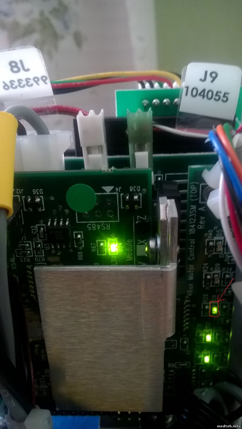

Сами сенсоры исправны, проверял по индикаторам на платах.. Проблем с перемещением тоже нет, скриптом гонял планшет от A01 до H12 раз 30, ошибок не выдает. Но во время работы сбои и пауза из за 520 ошибки. ты значения X и Y как менял?

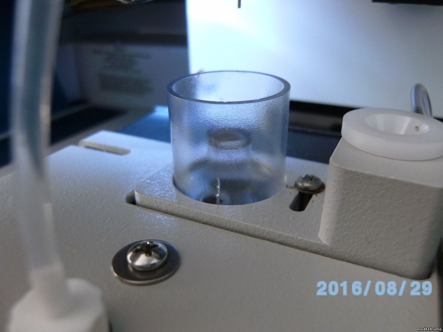

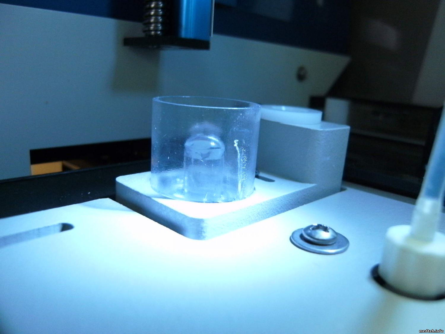

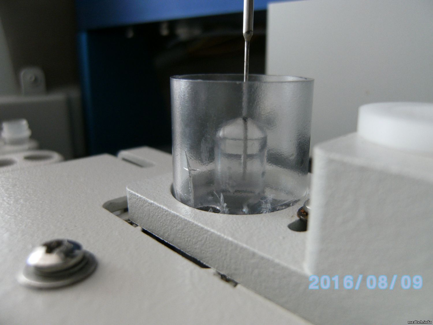

Курск
Здравствуйте, коллеги!
Ни у кого не встретил проблем со стаканом омывателя пробозаборника. Аппарат на гарантии, за полгода рассыпаются 3-и стакана.
Первый раз аппарат забрали в Москву и в Вест-Медика обвинили персонал в неправильной эксплуатации, хотя при отправке игла была ровная.
Второй раз приезжали к нам - признали: или заводской брак стакана, или их сервисмен его сильно зажал. Прошло 10-ть дней и всё повторяется ...
У кого-то было что-то подобное? (фотки с датами)
pyo5Дата: Понедельник, 29.Авг.2016, 12:56 | Сообщение # 120

Если правильно помню, стакан позиционируется - т.е. имеет посадочное место. Может тебе "свезло" и попался совсем "китайский" корпус. Доделай сам.
При неправильной установке "руки" игла сломается раньше, чем толстенный стакан.
Пётр
Сообщение отредактировал pyo5 - Понедельник, 29.Авг.2016, 12:59
