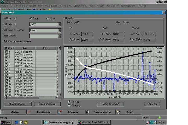

в общем калибровака не порадовала и я снова не знаю что делать с этим анализатором.. врет как может...
Съезжает форматирование, поэтому для удобства просмотра выкладываю текстовым файлом.
Может кто-нито посоветует что с ним делат?((

zx19Дата: Воскресенье, 25.Янв.2009, 18:38 | Сообщение # 23
правильно ли я понял что третья группа цифр это оптические плотности при реакциях?
dan_devilДата: Воскресенье, 25.Янв.2009, 20:15 | Сообщение # 24
да, это именно они и есть, только не при реакциях, а при калибровке на чистых реактивах
zx19Дата: Воскресенье, 25.Янв.2009, 22:02 | Сообщение # 25
Что говорит обнуление каналов?
Напряжения на фильтрах не плохие, но 340 не фонтан. Примеры тестов, которые ты привёл идут как раз на этой волне, поэтому есть смысл либо юстировать, либо менять лампу. Хорошо сделать бланк самостоятельно, взять планшет, самому налить, как ты выразился "чистый реактив", не знаю, что подразумевается под этим, но надеюсь специальный раствор для бланка. Можно сделать дистил. воду фильтр 340, второй 0. цифры озвучь, но после установления напряжения на 340 нм более 3 вольт. Потом необходимо взять контрольный материал и сделать, например, алт или аст посмотреть какие получились результаты, и, главное, какие кривые он рисует во время измерения. Картинки представить сюда.
Забыл, на втором канале всё хорошо, проблемы с остальными, и особенно со вторым. возможно лампа ещё ничего, но потрогать можно. Смотри что мешает свету проникать в другие каналы.

zx19Дата: Воскресенье, 25.Янв.2009, 23:04 | Сообщение # 27
Цитата zx19 ()
Оборудование для проверки их оптической чистоты не на глазок у меня нет и не будет в обозримом будущем.
Оборудование - это твой мозг. Их нужно просто почистить 96% + ветошь, Но без фанатизма.
Слева от графиков, где написано индекс аб конц правые колонки, что там написано?

dan_devilДата: Понедельник, 26.Янв.2009, 22:37 | Сообщение # 28
Quote (zx19)
слево от графиков где написано индекс аб конц правые колонки, что там написано?
черт...... не посмотрел я что там написано... ты говорил про графики...
Реагентов есть 5 разных, но ни по одному не проходит калибровка. Может проблема в том, что нет раствора для бланка с которым можно было бы стделать бланк по каналам и потом уже калибровать? В мануале указано, что поверхность жидкости должна быть параллельна дну пробирки, а у меня с моими растворами и бидистилятом получается линза, при том выгнутая вниз чуть ли не на свой радиус. В мануале же рекомендовано использовать жикость для смачивания Тритон, но где ее можно взять я понятия не имею((
zx19Дата: Вторник, 27.Янв.2009, 00:25 | Сообщение # 29
значит так. ты завтра предоставь инфу, а по поводу графиков то они полная жопа. с такими он работать не будет. все они должны иметь вид как я нарисовал. слово реагент в моем вопросе означает: когда происходит измерение контрольной пробы по аст анализатор должен взять сыворотку, поместить ее в стрип, потом налить реагент и запустить реакцию, но бывает так, что реагента два, и он сначало заливает один потом второй, поэтому спроси у теток они работают с монореагентом или биреагентом. у тебя во время раекции оптическая плотность должна либо убывать, либо возрастать, а она хаотически скачет. Причины (вероятные): нестабильность температуры в зоне реакции и считывания, плохой фотометр, плохое дозирование сыворотки и реагентов.

если это вода, то это очень плохие цифры должны быть цифры только в третьем разряде после зпт, поэтому калибровка не будет происходить с любыми реагентами. действия: заменить все лампы и попытаться их юстировать, посмотреть что твориться с температурой, она должна быть 37+-0,3 градуса. взять чистый(читай новый) планшет, залить вручную туда воду дозатором 300 мкл, поставить в прибор и сделать бланк 340нм и 0 нм. другие светофильтры делать не нужно.

Quote (zx19)
думаю у тебя загнулась плата с фотоприемниками.
Ну так она и была залита... скорее всего...
Млин, Графики наверно не те выложил... там во второй колонке цыфр просто даты и время... последняя точка соответствует последнему исследованию.
А где выводить график конкретно исследования я так и не нашел(((
Quote (zx19)
покажи график по глюкозе или холестерину или общ. белку.
там не делают такие исследования..
все данные за сегодня выложу вечером.
