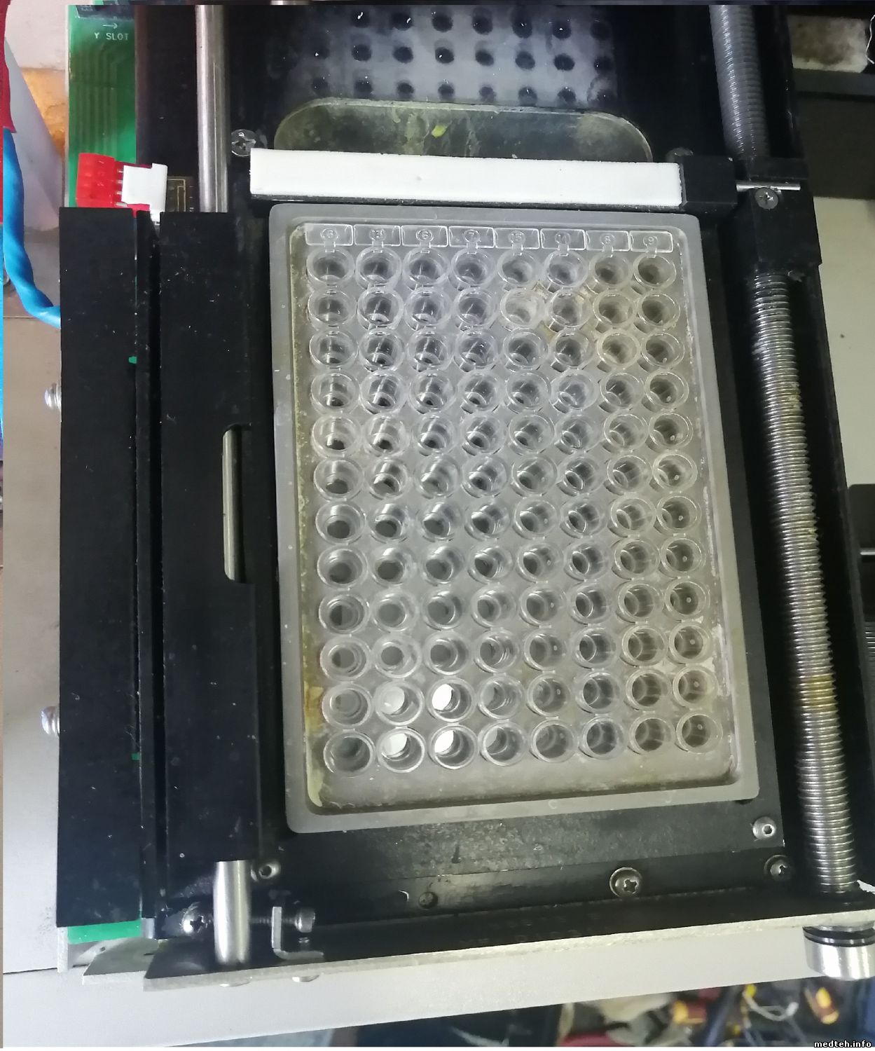

Вновь проблема с аппаратом. Теперь долго нагревается планшет до 36 градусов.
Позвонил представителям, посоветовали заменить всю каретку.
Я так понимаю, под плашко резисторы или элемент пельтье. Но вот как разобрать не знаю. Прошу рассказать кто делал.
И ещё под планшетом есть 2-а резистора. Двух рin-овый шлейв установлен в Front Head. Напряжение на них не подаётся. Должно ли и когда?

vvpДата: Понедельник, 02.Ноя.2020, 19:57 | Сообщение # 150
У вас сообщений: 404
Dimitriy, пельтье там нет. Обычно переломан подвижный кабель датчика или нагревателя. Либо залили каретку и печатка проржавела.
Как разобрать:
The Chem Well plate carrier is designed to be able to be removed for service from the
plate mover assembly. In the rare event that it becomes necessary to remove the plate
carrier, use a 1/16" hex key to remove the set screw retaining the 1/4" stainless steel
guide rod. Pull the guide rod out through the front of the instrument. Cut away the tie
wraps anchoring the orange and violet cable of the plate carrier, and unplug the cable
from the plate mover junction board. The plate carrier is now free to be removed.
Replace the plate carrier by reversing the above mentioned steps. Extra tie wraps of the
type used for routing the cable have been enclosed in the Chem Well service parts pack.
The cable should be routed making sure to have a small service loop of about 6" - 7" for
plate travel. Check the plate carrier’s temperature calibration as per the instructions
given in 5.4 Calibration- Plate Carrier.
When installed, go to Alignment- Plate Carrier.

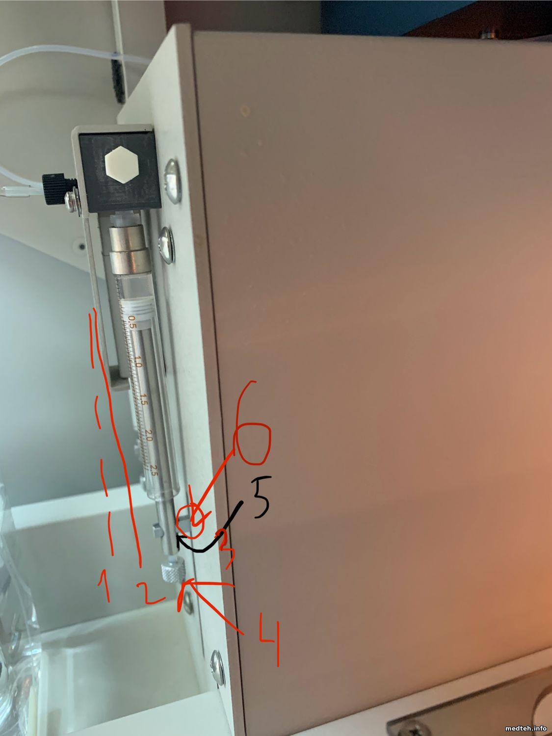

Анализатор в больнице нормально работает в режиме ИФА, но есть проблема плохого осушения стрипов в вошере, где остаются большие капли в каждой лунке.
Сопла моющей головки стоят по центру, по высоте выставил оптимальное положение, чтобы отсасывало как можно больше, но не упиралось в то же время в дно.
Вакуум нормальный, примерно 8.9 и 10. Когда делается анализ, то режим двойной аспирации, по словам персонала, аппарат не применяет, кроме самого последнего осушения.
Можно ли перепрограммировать методики так, чтобы двойная (усиленная) аспирация проводилась всегда?

Коллеги, приветствую!
Буду очень рад советам и подсказкам.
Анализатор Chem Well 2900, ошибка 60 и 113.
При бланк тесте кювет проводит измерения только со второй кюветы в сегменте, пропуская первую.
Что может быть не так?
Ощущение, что проблема кроется в какой-то простой настройке.
Оптические датчики проверены - рабочие.

Подскажите, пожалуйста, шприцевой насос на 2,5 мл при работе должен от прямой оси отходить?
Маленький шприц ровно стоит, и при работе не отходит от оси (когда поршень перемещается), а второй (на 2,5 мл) такое ощущение, что неровно изначально стоит, хотя позиция впритык к дальнему упору железки(5).
Нижний держатель (4) ослаблял, немного отодвинул от заднего упора (5) наружу, но такое ощущение, что теперь поршень под углом двигается, когда набирает (хотя он и до этого так делал, но стабильно на месте шприц не стоит).
Заметил это, когда шприц набирает максимальные объёмы, когда опускается поршень в самый низ (пунктир 1-1) или чуть выше низа (ещё при этом железка—выезжает чуть вперед, потом, когда поршень идёт вверх становится обратно).
MickleДата: Понедельник, 16.Окт.2023, 11:56 | Сообщение # 160
У вас сообщений: 38
Геленджик
Нет, мëртво стоит при движении. Где-то у тебя косяк ...
