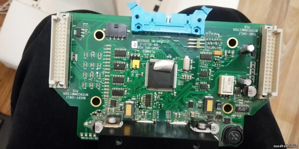

Здравствуйте, коллеги.
Кто-нибудь сталкивался с проблемой на аппарате Planmed Sophi Classic 2011 г.в.:
Во время попытки вставить кассету в кассетоприёмник - шаговый двигатель в станине кассетоприёмника мешает установить кассету. Вращается в противоположном движению кассеты направлении. Работает через один-два раза правильно, "помогая" кассете встать в нужное положение.
При правильном вращении двигателя - кассета доводится чётко до правильного положения.
Оптопары исправны, сигналы с оптодатчиков доходят до контроллера на shelf cpu pcb.
При закрытии обоих датчиков есть сигнал готовности.
При установке большого кассетоприёмника (24х30) двигатель вообще не вращается.
Пульсации по питанию отсутствуют.
DawasДата: Пятница, 21.Апр.2023, 08:21 | Сообщение # 5
У вас сообщений: 148
Электронщик-программист
Иваново
По итогу вышибло процессор. Готов купить такую рабочую плату. Объявление о покупке также разместил на доске объявлений.
