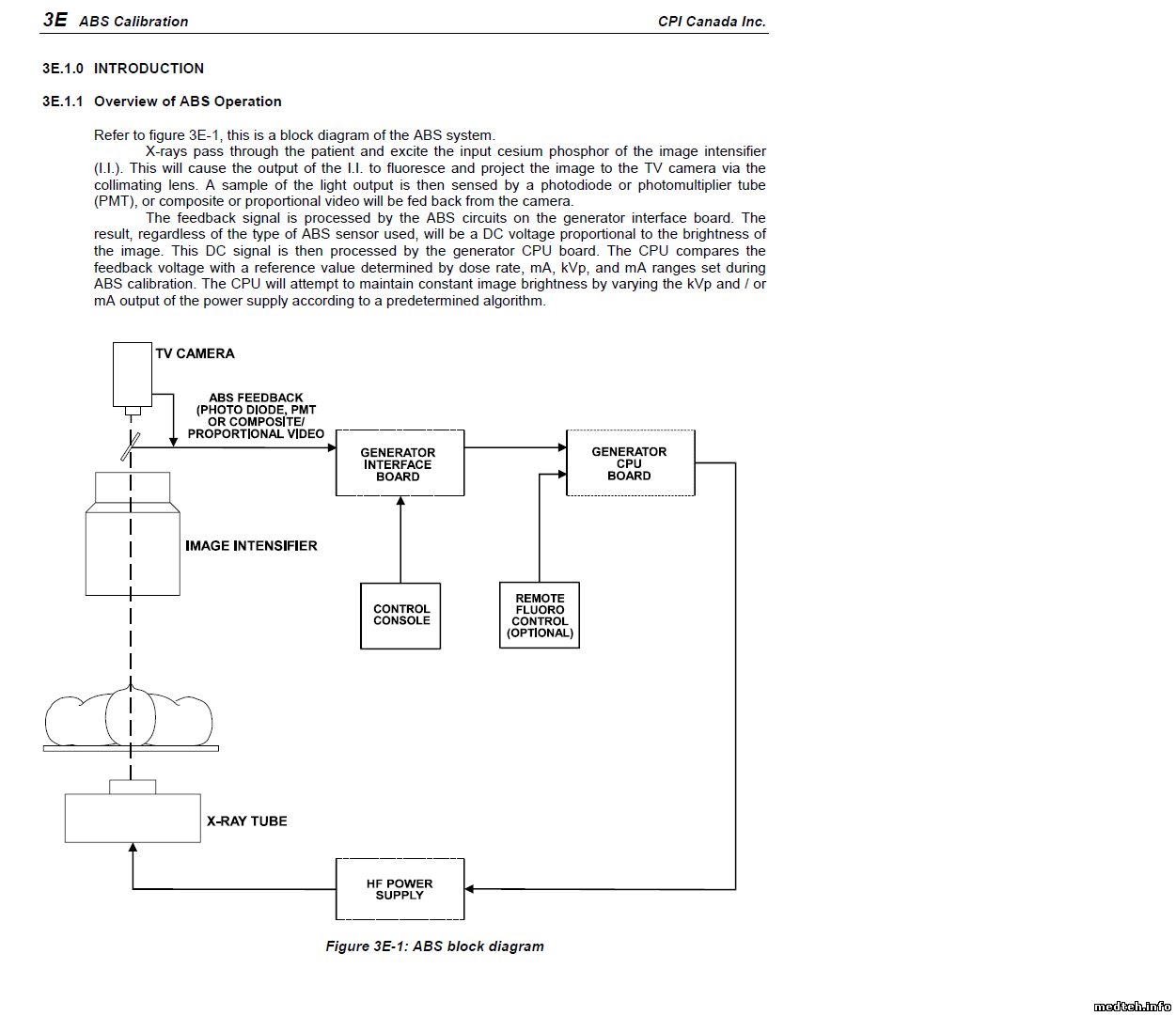

evgeny12449Дата: Четверг, 30.Июл.2020, 12:30 | Сообщение # 21
У вас сообщений: 38
При включении скопии на мониторе в первый миг есть изображение, но оно тутже бледнеет и исчезает, остаётся только белый круг. Если выключить-включить высокое, то изображение сразу не появляется, только когда постоит (остынет?). Снимки вроде бы получше. Экран от кассеты при снимке светится ярко, а при скопии тускло еле видно, и тускнеет сразу после включения. Если бы с трубкой что-то и снимки бы были тусклые?
Посоветуйте с чего начать проверку?

sekosДата: Четверг, 30.Июл.2020, 18:49 | Сообщение # 22
У вас сообщений: 194
Пенза
Из мануала:
evgeny12449Дата: Понедельник, 03.Авг.2020, 15:01 | Сообщение # 23
У вас сообщений: 38
sekos, по делу-то есть что?
Таких общих мест с картиночками легко накидать. Толку-то?
sekosДата: Понедельник, 03.Авг.2020, 19:50 | Сообщение # 24
Пенза
Цитата evgeny12449 ()
Разобрал генераторное, почистил контакты на минусовом переключателе между стаканами - всё заработало
Ножки раздвинуть, чтобы контакт плотный был - этим молодёжь занимается, а я старый. unknown
[p.s.]Это я про минусовой кабель в трубке.
evgeny12449, редактируем сообщение через три дня? Первый раз такое вижу.
