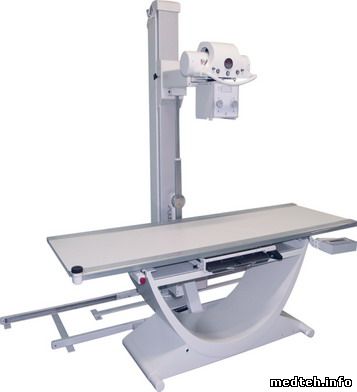

Р-АМИКО стол АМИГРАФ. Не работает томография
poni14Дата: Четверг, 13.Ноя.2014, 11:31 | Сообщение # 1
ижевск
День добрый.
Пришлось осваивать рентгены,в этой теме новичёк (может что не так писал )
Стол Амиграф , от фото отличается наличием пульта с дисплеем на излучателе
при сборке штанг для томографии на дисплее излучателя пишет - высота 129 (должна быть 120 ,ниже не опускается не дает штанга) соответственно ошибка 22.
Документация отсутствует.
в другой теме http://www.medteh.info/forum/33-6280-1 писали :С ошибкой 22 разобрался. (нашел в кабинете доки). Заново настроил потенциометры стола (по высоте колонны верх низ и фокус)
Где копать не знаю .
