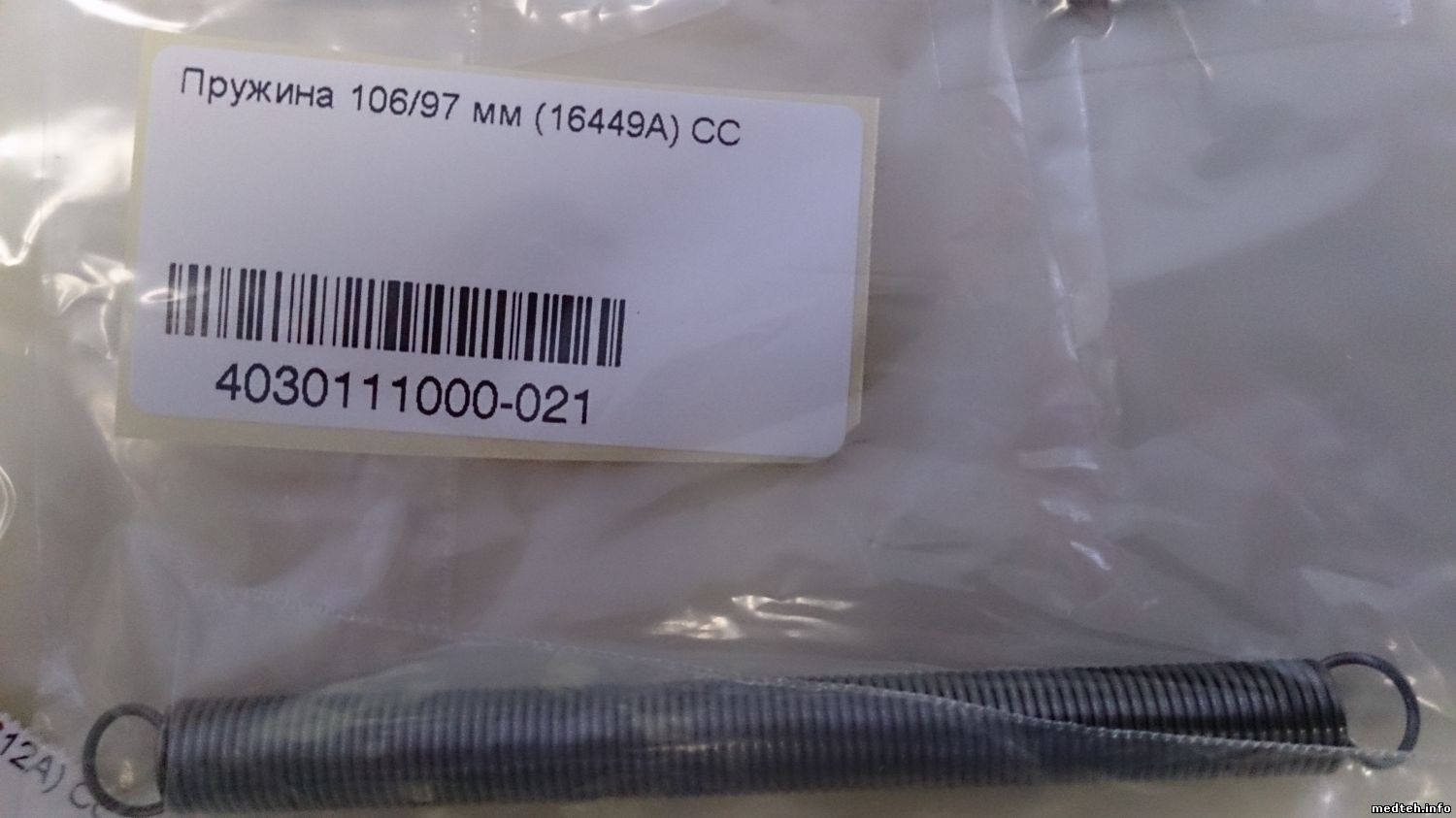

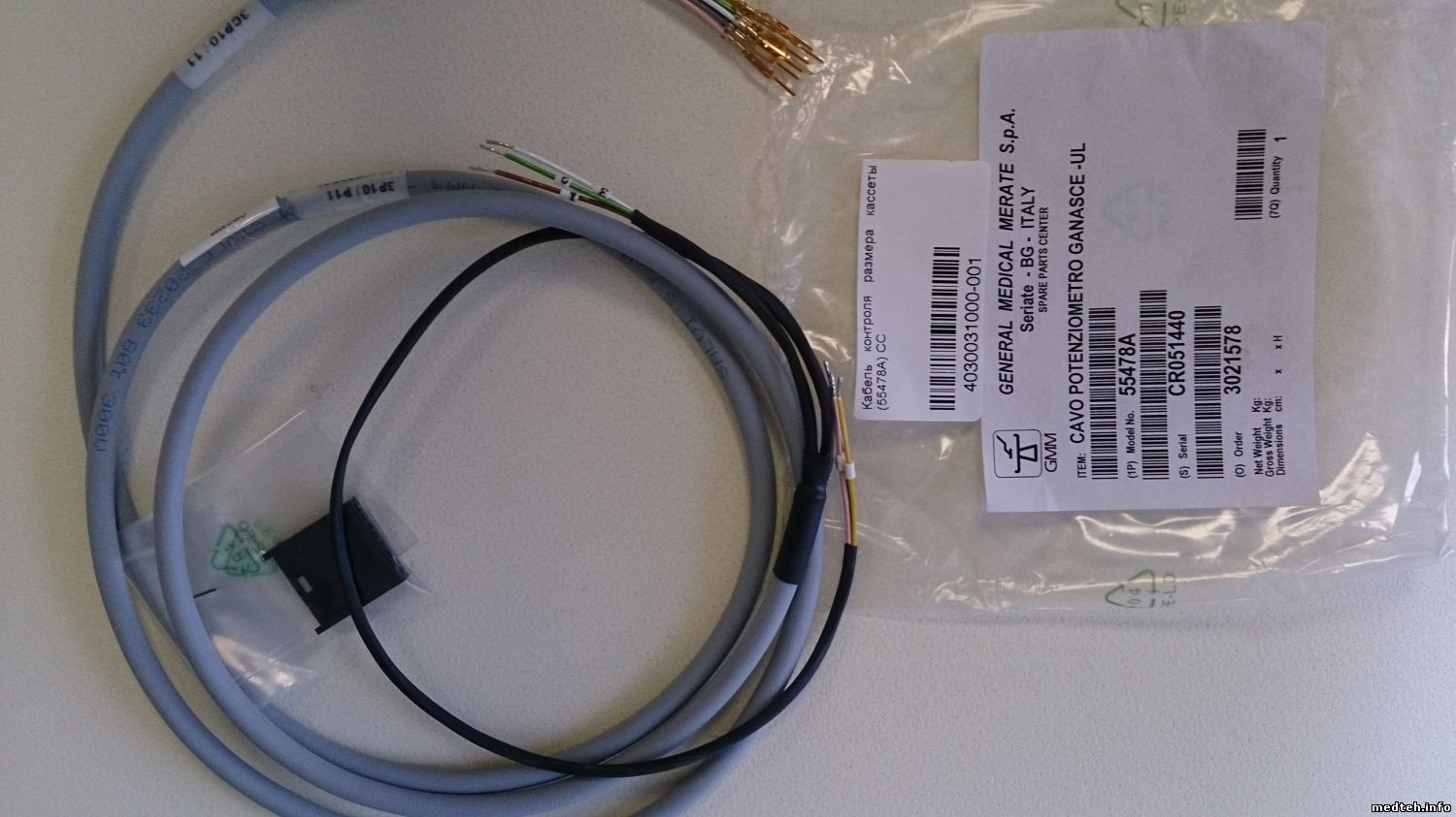

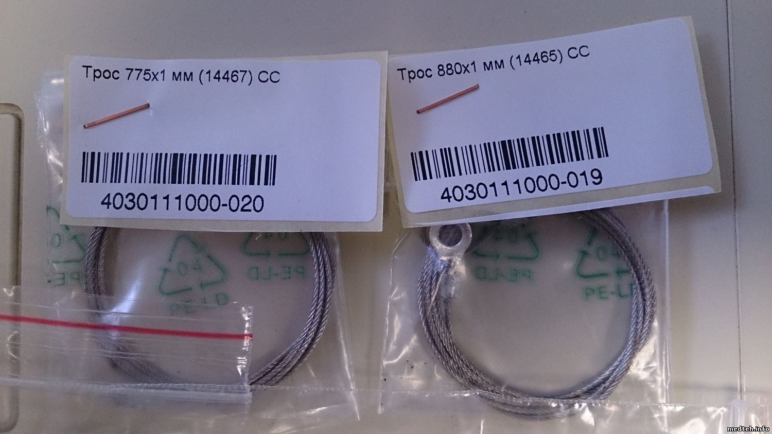

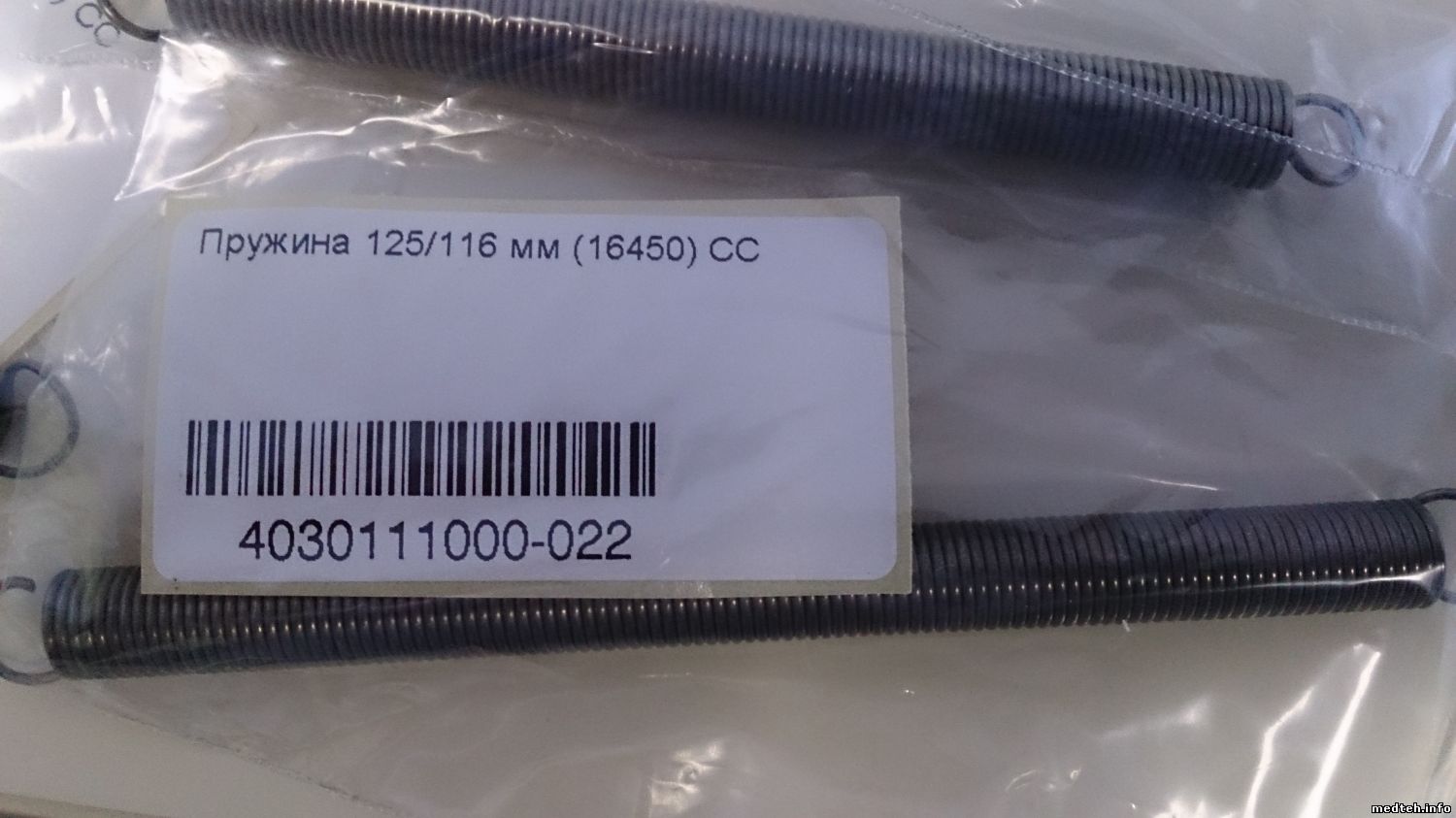

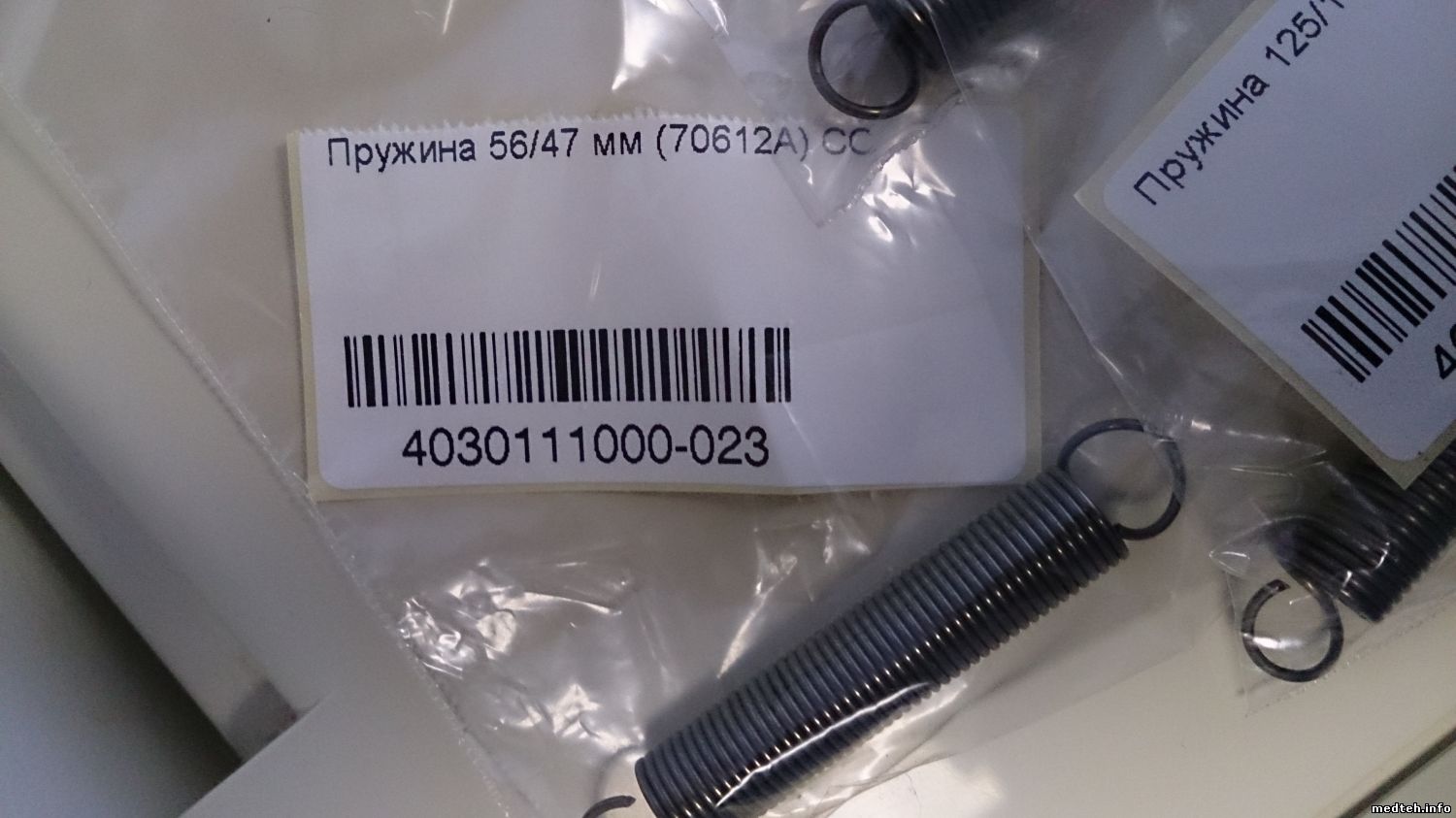

Заказывали через менеджера завода в мае 2014 получил.Отправте запрос с фото на почтовый адрес менеджера. Может менеджер был молодой и не все знает.Иногда, чтобы помогли тебе-надо тоже помочь wink Прикрепил файл со снимками 11МГб.
FAINTДата: Вторник, 03.Фев.2015, 15:16 | Сообщение # 7
У вас сообщений: 148
Прошу прощения-файлик не прицепился...
Выкладываю повторно.
FAINTДата: Вторник, 03.Фев.2015, 15:19 | Сообщение # 8
RAR-файл опять не прицепился...
6423132.jpg (116.4 Kb) · 7084384.jpg (112.1 Kb) · 5116626.jpg (74.2 Kb) · 0487511.jpg (88.4 Kb) · 7910729.jpg (91.2 Kb)
