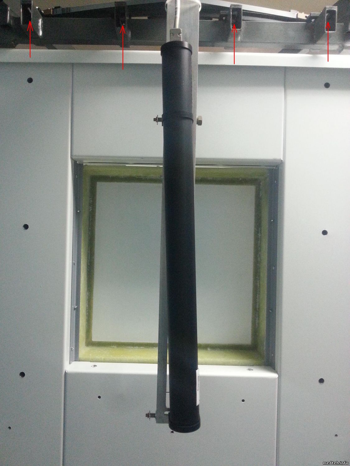

Рентген
deryabiney, У вас стрела немного съезжает/упирается с/в радиальной поперечины. Ослабьте четыре винта и настройте ход передвижения стрелы по перечине. Низкочастотное гудение возникает при упоре, невозможности передвижения стрелы с детектором.
Стрела при движении опирается на два сектора: - передний, над декоративным окном. - и задний, над излучателем.
Препятствия движению стрелы могут возникать как в одном, так и в другом.
Проверьте лично в присутствии техников перемещение стрелы вручную по всему сектору с ОДИНАКОВЫМ усилием. Если усилие меняется, потребуйте настроить. При этом будьте готовы к тому, что после настройки движения потребуется калибровка детектора.
