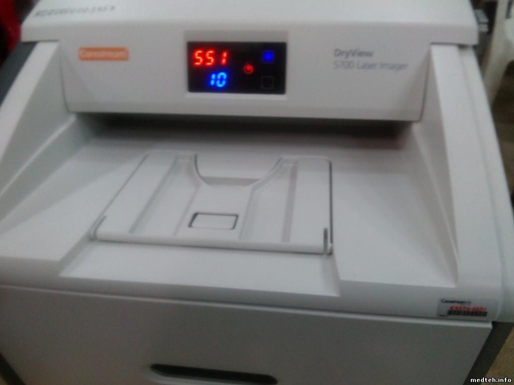

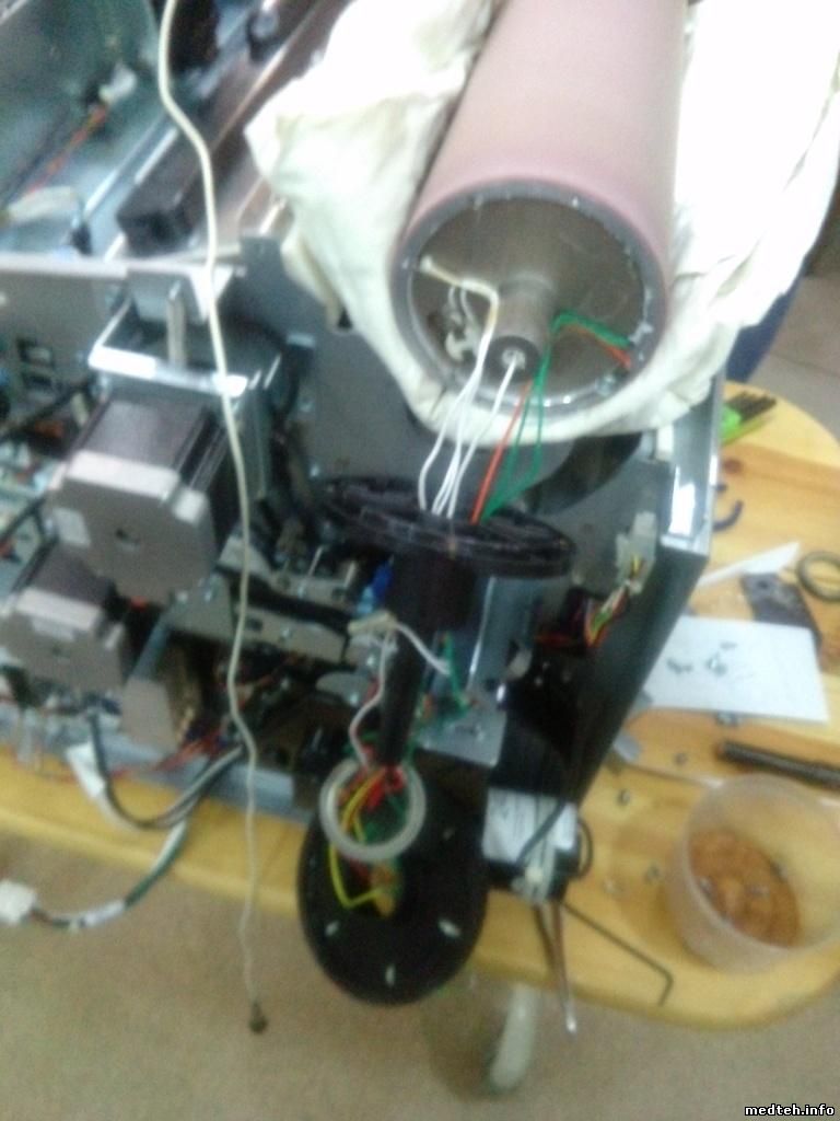

Может кто сталкивался с этой ошибкой в этом принтере: 551-температура.

Русь
Тут может быть несколько вариантов:
- слишком холодно в помещении
- не совпадает скорость нагрева (в минуту должен нагреваться на 3-4 градуса)
- или сдохла плата, которая отвечает за измерение температуры.
Самые безболезненные решения: попытаться перепрошить его, откалибровать температуру с помощью специального датчика.
AVAMДата: Пятница, 06.Мар.2015, 12:20 | Сообщение # 3
У вас сообщений: 299
москва

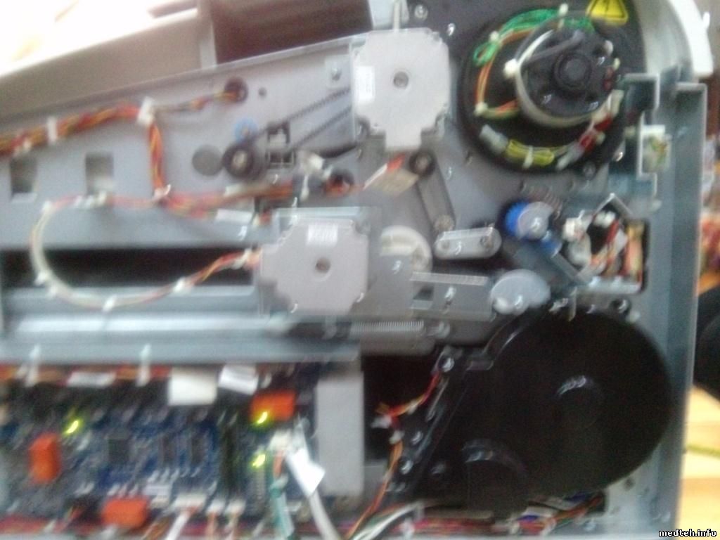

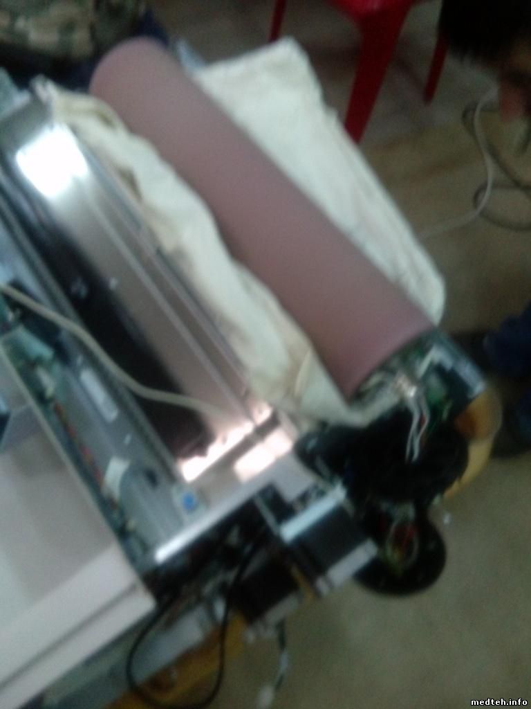

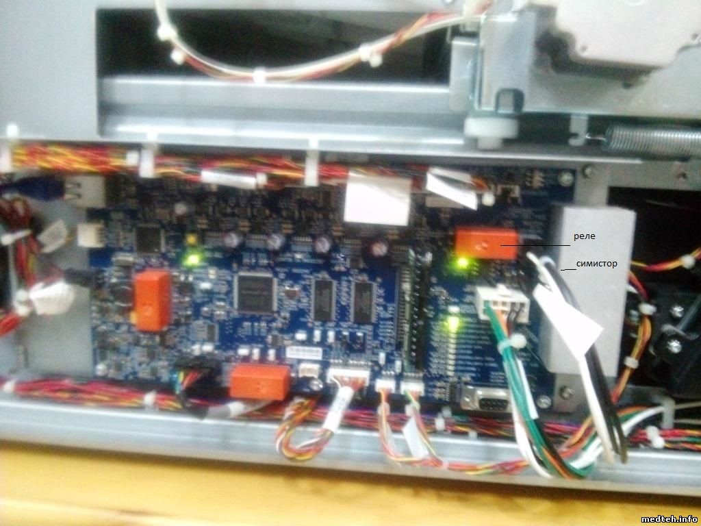

Машинке год. Вал не греется. Симистор в норме, реле щёлкает, а питание на нагревателе нет, 14 вольт идущие к валу есть. Может нет контакта в барабане с скользящими контактами?.

Честно скажу от этих принтеров не в восторге( Когда барабан открывал там есть материал(на подобии войлока) он нормально лежит?
А так я бы перепрошивал или калибровал по температуре. Скинь мыло, найду ман - вышлю на почту.
AVAMДата: Пятница, 06.Мар.2015, 15:42 | Сообщение # 5
москва
Соврал.

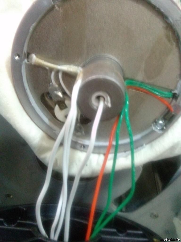

Напряжение сети через симистор идет, нагреватель не звониться. Какой нагреватель, ми где заказать? Если есть ман. пож. вышли. andbl@yandex.ru

На более ранних машинах, внутри барабана был термо switch. При его сбрасывании машина продолжала работать какое то время. Снимите три винта с одной из сторон барабана и проверьте.
AVAMДата: Понедельник, 09.Мар.2015, 21:50 | Сообщение # 9
москва
Спасибо Alex1989 за советы. Сгорел стеклянный нагреватель.

AVAMДата: Среда, 29.Апр.2015, 14:38 | Сообщение # 12
москва
Заменил нагреватель и все ок. Ремонт вместе с лампой -15т. р.
