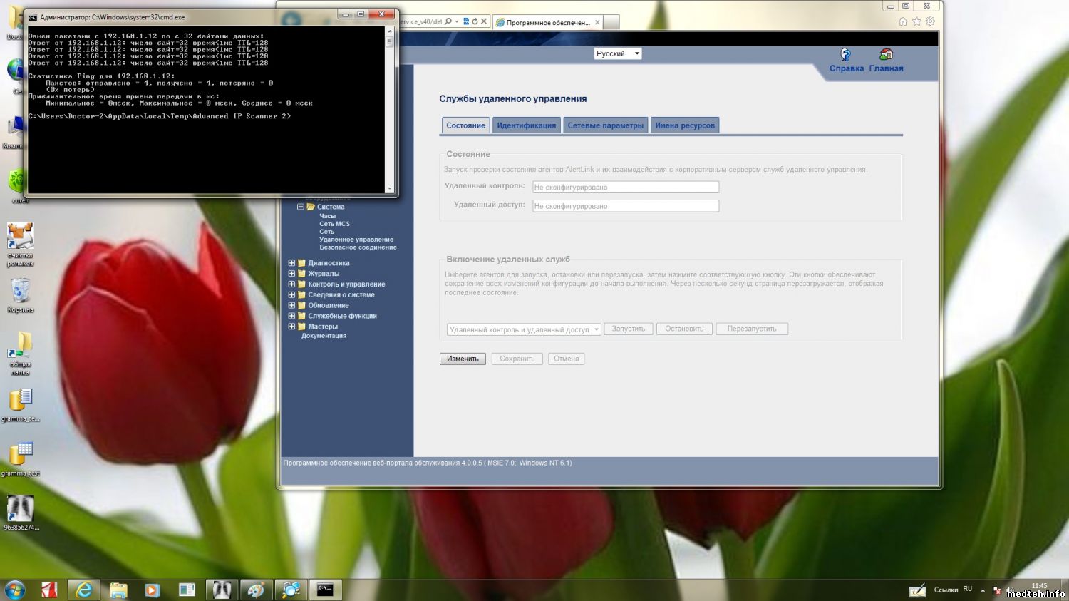

покажите
скриншоты DICOM настроек на принтере, так же вкладки с сетевыми настройками
скриншоты настроек диком-принтеров в самой программе
веб-интерфейс принтера нормально открывается именно с компьютера, с которого отправляют на печать?
Все верно,открывается без проблем,система вин7лицензия.Скриншоты постораюсь добыть сегодня.В программе Аккорд есть профили принтеров,однако 5700 в списке нет,вместо него прописан Kodak 5800

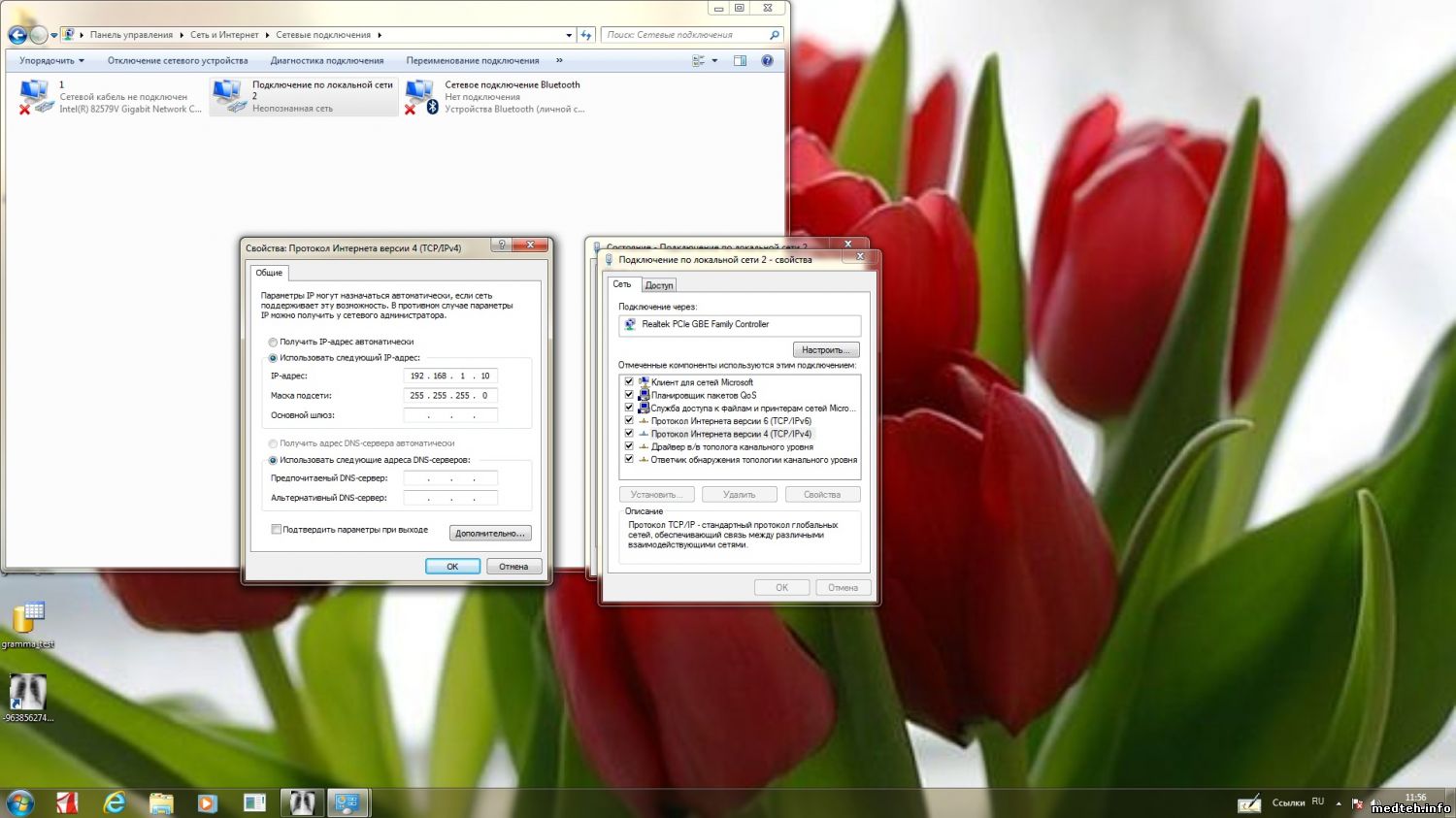

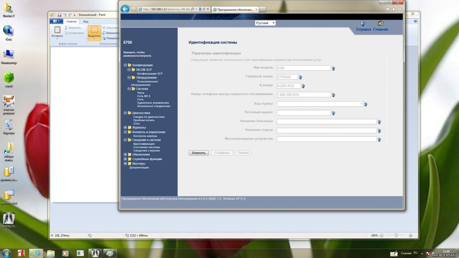

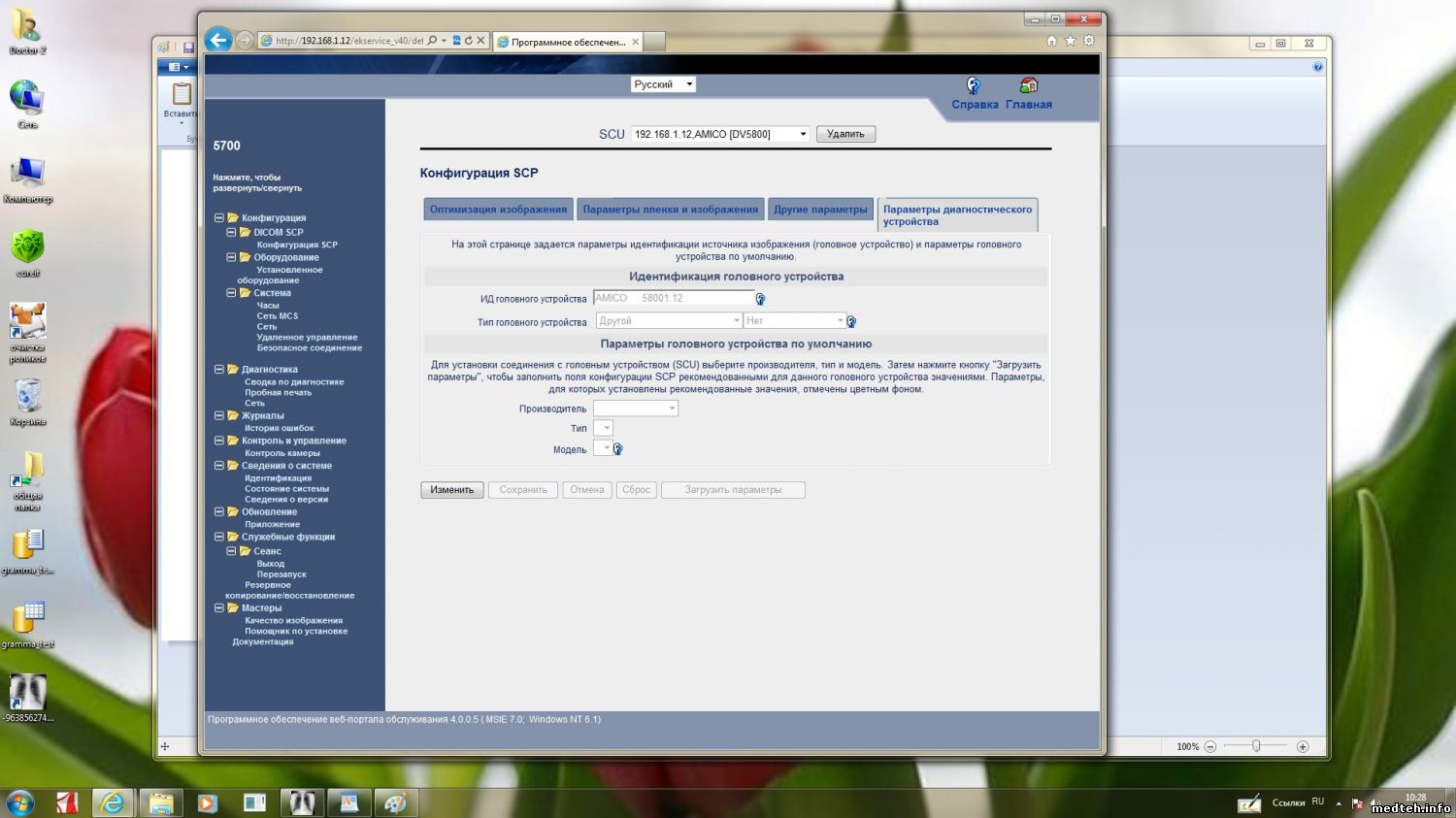

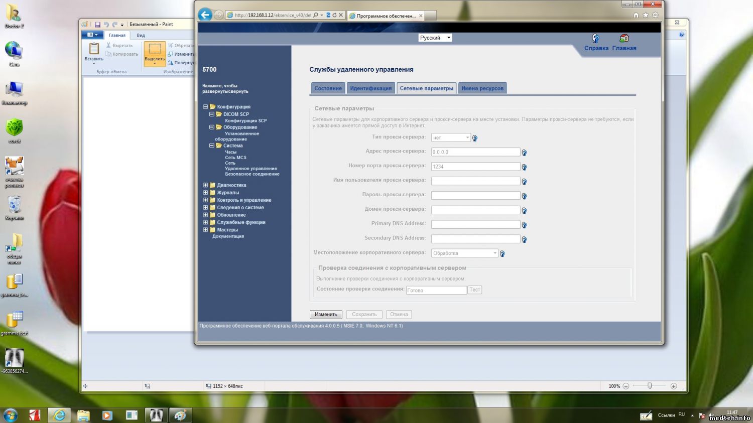

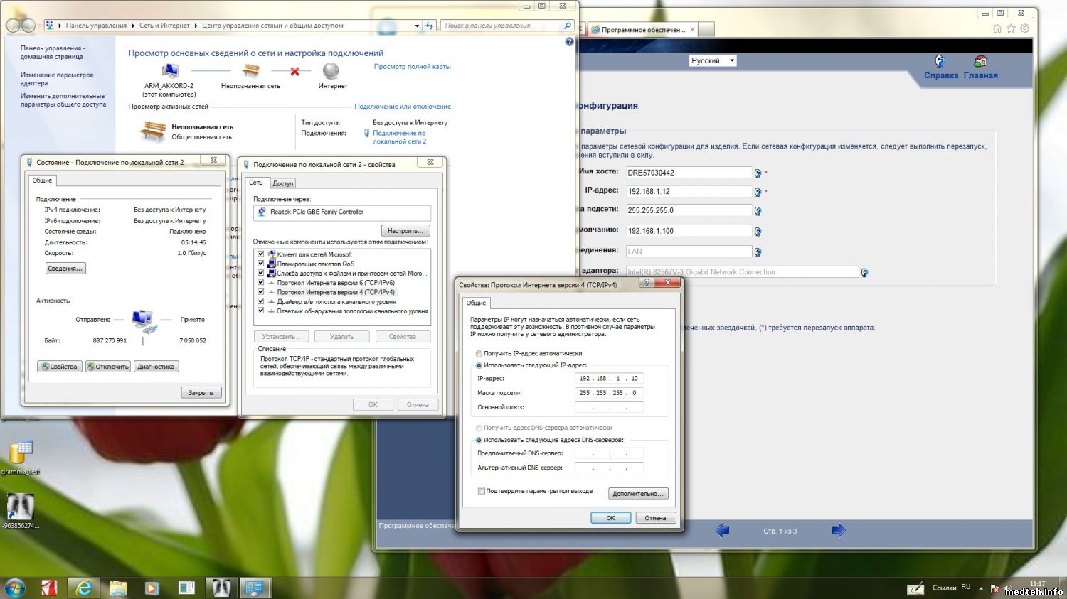

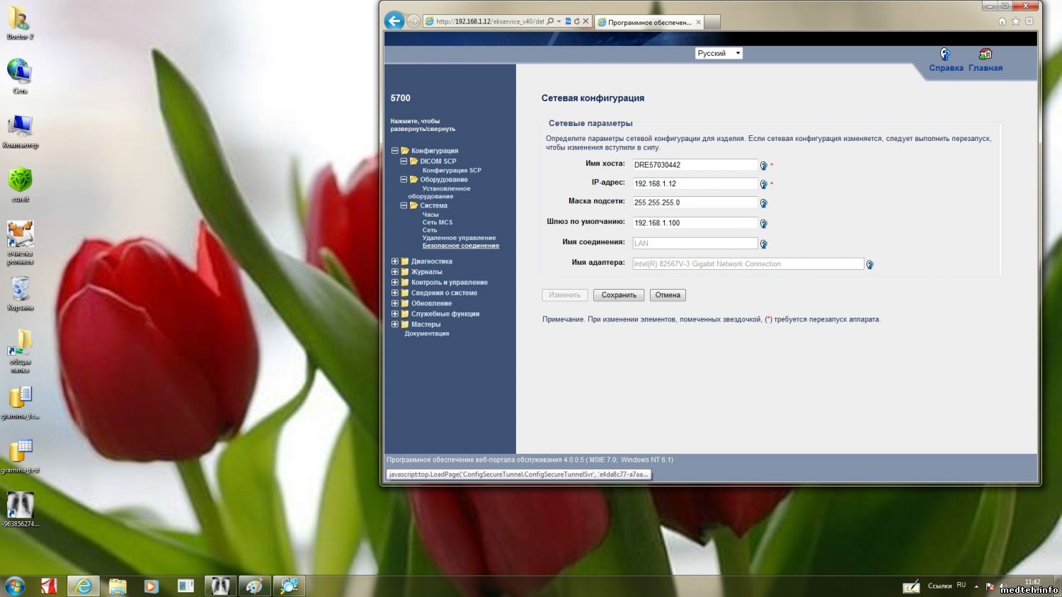

С другой программы попробую отправить позже. Скрины:
3401525.jpg (112.6 Kb) · 2460483.jpg (112.7 Kb) · 0343587.jpg (106.8 Kb) · 3165109.jpg (114.3 Kb) · 8402884.jpg (112.7 Kb)

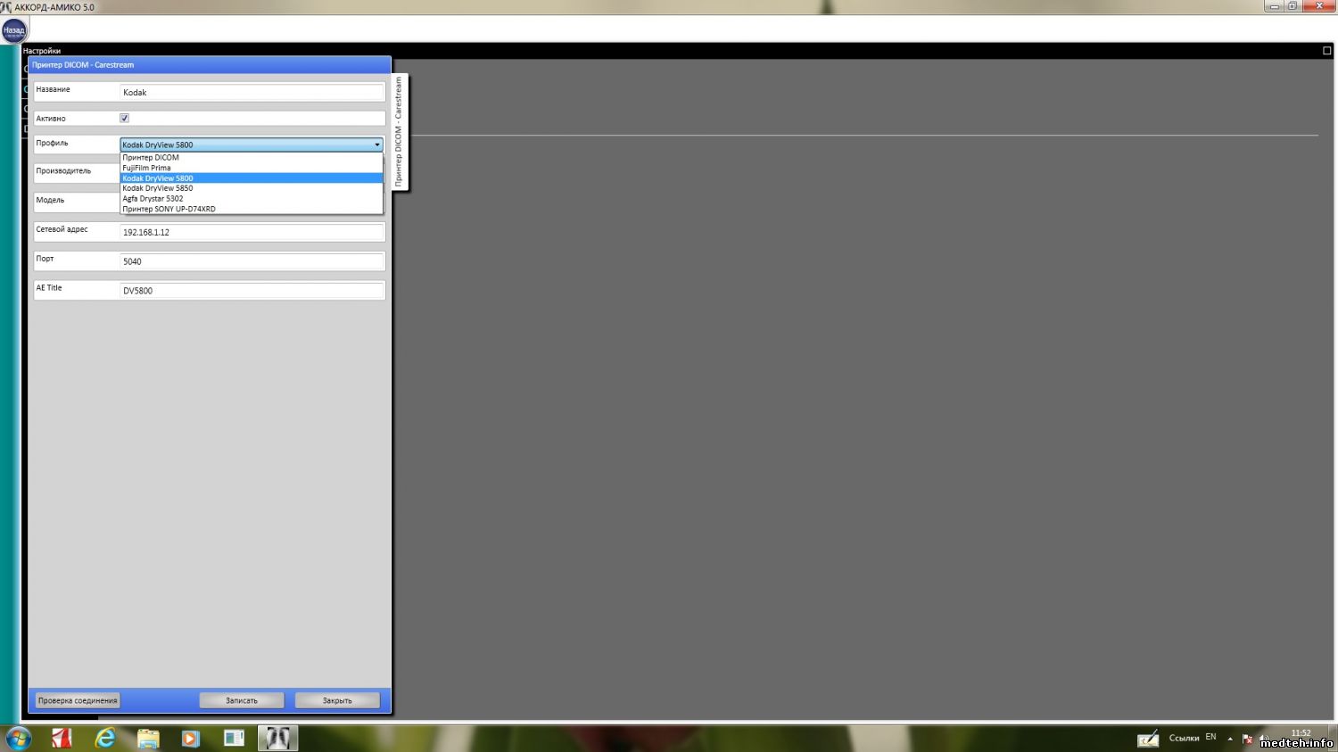

так же с Аккорд:
6285032.jpg (70.3 Kb) · 8279575.jpg (66.1 Kb) · 4363510.jpg (66.6 Kb) · 4875277.jpg (118.6 Kb) · 4526264.jpg (101.7 Kb)
navesДата: Четверг, 26.Мар.2015, 14:45 | Сообщение # 7
У вас сообщений: 1070
вкладки DICOM SCP нужны
В аккорде поставьте AETITLE такой же, который будет написан в принтере в настройках DICOM SCP
скорее всего DV5700
Сообщение отредактировал naves - Четверг, 26.Мар.2015, 14:47

У вас сообщений: 375
А зачем вам шлюз 192.168.1.100? Он существует?

anton26, Понятия не имею...)))Вопрос:Должен ли теоретически dicom принтер,отображаться в установленном оборудовании в windows?!

Подождите-ка, а почему бы не глянуть айтайтл в настройках камеры по: Configuration > DICOM SCP > Destination?? И забить такой же в настройках этого "Аккорда"?

Перерыл веб интерфейс,чето не нахожу я настроек AETitle.
navesДата: Пятница, 27.Мар.2015, 16:36 | Сообщение # 19
а выпадающий список? просто скриншот самого списка
похоже, что AETITLE все-таки DV5800
в выпадающем списке должен быть список адресов, с которых могут отправлять задания на печать
Сообщение отредактировал naves - Пятница, 27.Мар.2015, 16:54

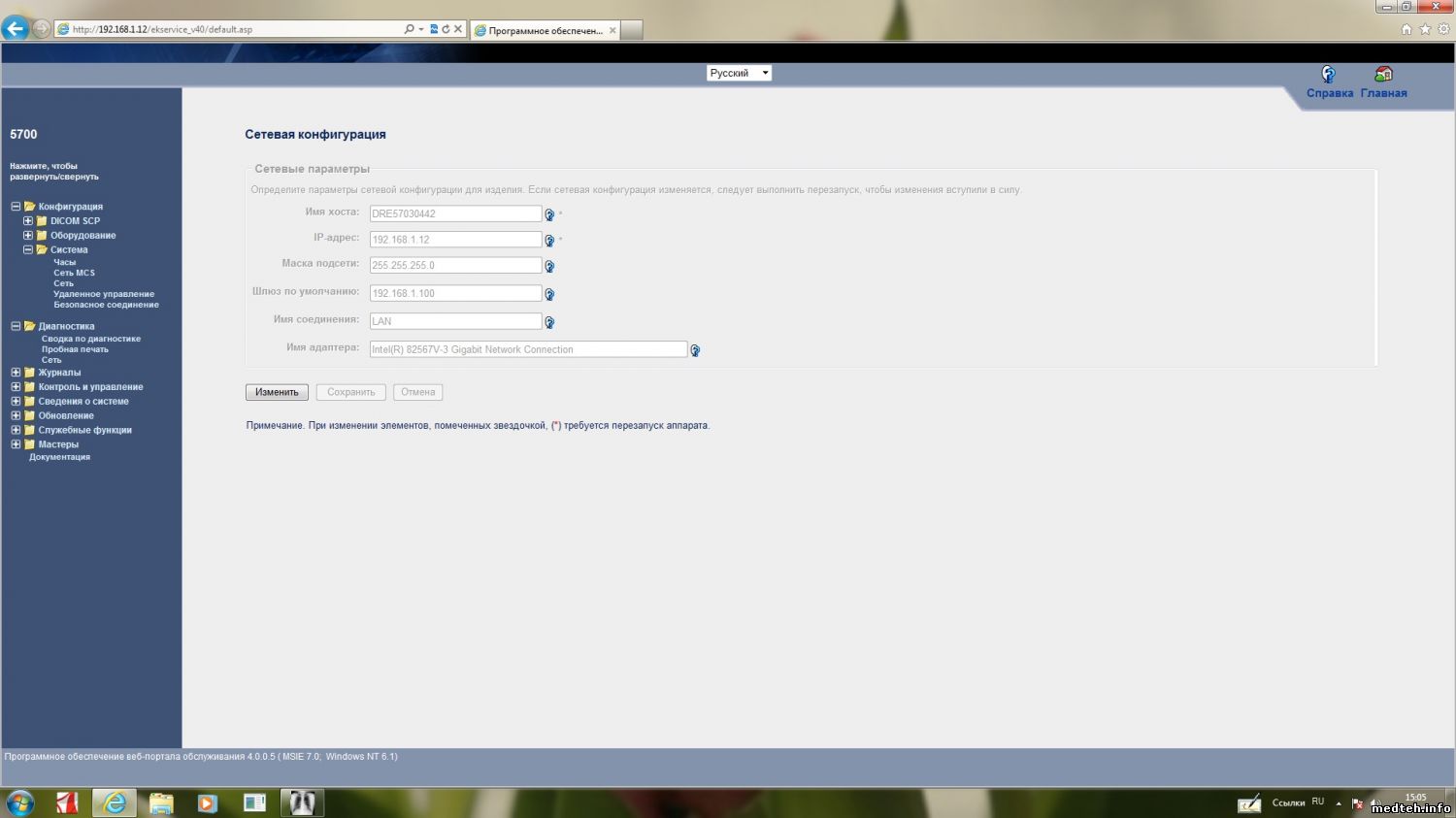

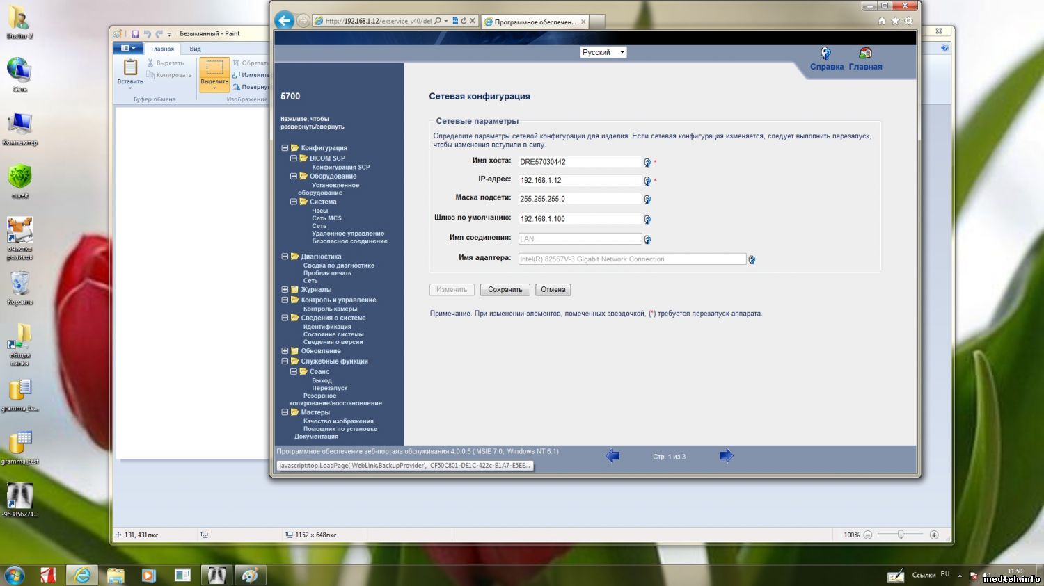

Извиняюсь,что так долго.В общем пробовал добавить новый принтер (его же 5700)в Аккорд с известными настройками,не печатает...На главной странице веб интерфейса,статус принтера "не сконфигурировано"требует запустить мастер конфигурации.Запускаю,там меню из трёх пунктов,где нужно указать имя хоста,айпи адрес,итд.В принципе настройки совпадают,но не печатает.Может в самой локалке напутано что нибудь,мне не понятно.
navesДата: Среда, 01.Апр.2015, 16:29 | Сообщение # 21
с сетью все нормально.
а какой AETITLE на компе? принтер предполагает значение AMICO, обычно это не влияет, но на всякий случай.
можно пропробовать распечатать из ефильма, если из него тоже не идет, значит где-то в принтере косяк

Фактически получается AETitle принтера не известен,информация о якобы этой настройки,только в выпадающем меню конфигурации. Звонил в поддержку в Амико,по телефону проделал те же телодвижения(переустановка принтера в аккорд,смена ip,смена AEtitle)-все одно:ошибка подключения.Инженер техподдержки,говорит,что на главной странице веб интерфейса,под картинкой принтера,должен быть указан Aetitle,но его там нет,вместо этого сообщение"не сконфигурировано".Еще сказал,что с такой проблемой столкнулся впервые,скорее всего принтер не исправен. попробую еще через telnet и потом буду копать принтер...

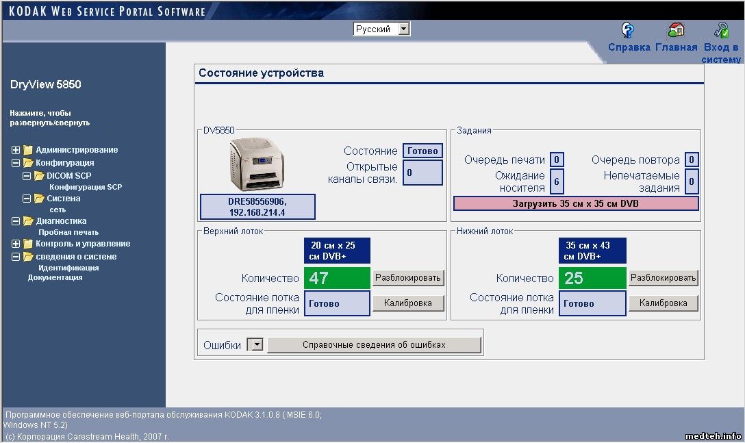

navesДата: Четверг, 02.Апр.2015, 17:21 | Сообщение # 25
его title в квадратный скобках в том выпадающем меню должен быть, он у вас стоит правильный.
но то что статус принтера "не сконфигурирован" говорит что проблемы не в настройках аккорда, а где-то в принтере
внутри принтера винда, надо искать логи ошибок в софте, почему настройки не сохраняются
вот скриншот главной от рабочего DV5850, там висит его адрес и имя

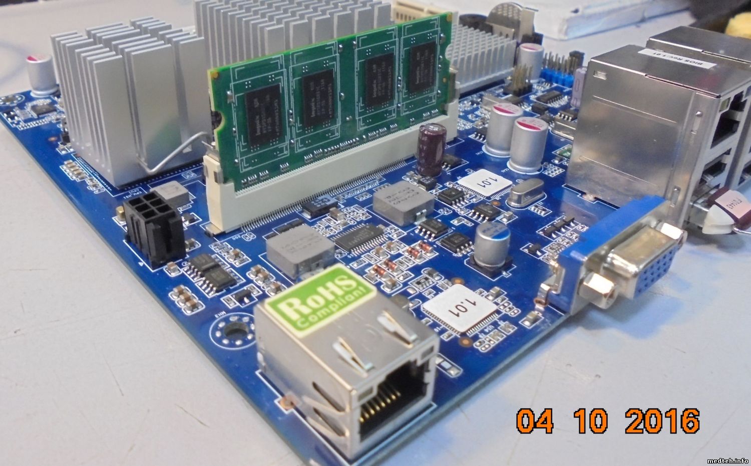

RomualdДата: Среда, 30.Сен.2015, 16:19 | Сообщение # 26
У вас сообщений: 443
ремонт медоборудования
Липецк

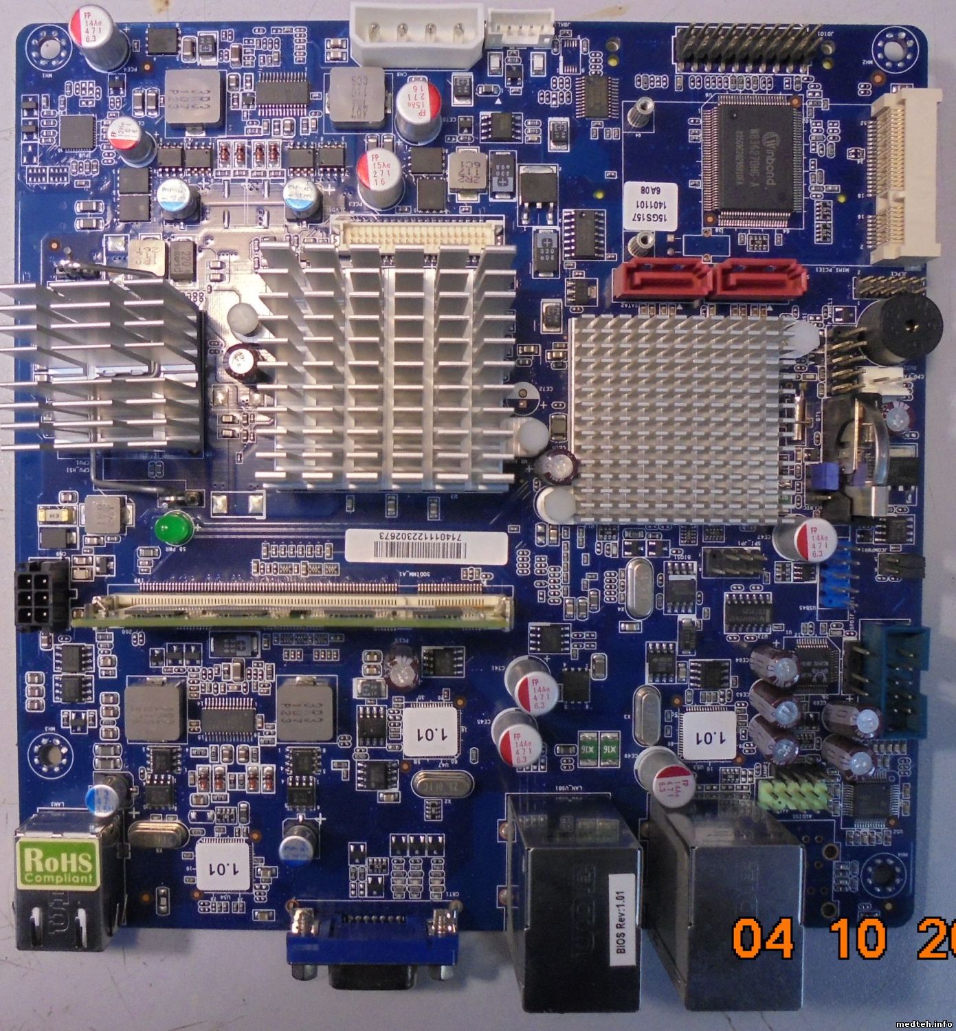

Приветствую коллеги!Принтер не сдаётся...приволокли его из больнички в контору, с диагнозом "кривое п.о",после того как сервисный инженер из Амико его продиагностировал по удалёнке через тимвьюер.В общем переустановка софта возможна только локально,для этого требуется доставить принтер на завод в МО,что в принципе теоретически возможно,но как его переть и на чем.Можно и транспортной компанией,но опять же он неподъемный,золотой ремонт получится с доставкой.Посоветуйте пожалуйста как можно решить проблему,может есть образ диска с аналогичного аппарата у кого нибудь...Спасибо!
als04Дата: Среда, 30.Сен.2015, 16:39 | Сообщение # 27
У вас сообщений: 63
Ижевск
А может быть не образ залить, а снять жесткий диск (или системник) и отправить в Амико? Если у них есть принтер в конторе, то на нем обкатают... Созвонитесь. По деньгам на транспорт явно дешевле.

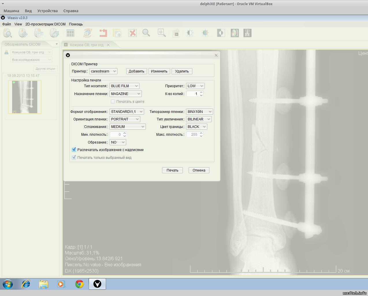

Связал принтер с другим компьютером,пингуется,веб интерфейс доступен.Где взять софтину,чтобы попробовать распечатать снимок, качал несколько просмотрщиков диком,но без функции печати?

Портабельный веасис имеет функцию дайком-печати. И как вьювер мне нравится. Русский тоже есть.
Здесь можно скачать под винду. http://sourceforge.net/projects/dcm4che/files/Weasis/2.0.4/
Сообщение отредактировал Kuzma - Понедельник, 05.Окт.2015, 19:09
navesДата: Понедельник, 05.Окт.2015, 22:02 | Сообщение # 36
Iq-view надо сначала добавить принтер, его адрес и порт, а потом выбрать dicom-печать.
Печать на принтерах винды, это вообще отдельная функция, она почти везде есть бесплатно.
А через утилиту что?
Но таки мне тоже кажется проблема в аппарате,
На вашем скриншоте есть Строчка не сконфигурировано,
Такое так же бывает из-за проблем связи софта принтера с его железом.
yblod5Дата: Вторник, 04.Окт.2016, 09:42 | Сообщение # 37
У вас сообщений: 791
Сервис-инженер
Что за материнка в этом принтере? Нужно проверить автономно, а как запитать.
navesДата: Среда, 05.Окт.2016, 11:45 | Сообщение # 38
а блок питания прозвонить? вроде разъемы стандартные +12V+5V
стандартный molex и доп разъем ATX
http://pinouts.ru/Power/
http://pinouts.ru/Power/wtx12cpu_pinout.shtml
Сообщение отредактировал naves - Среда, 05.Окт.2016, 11:46

Коллеги! Подскажите, похожая проблема с принтером. Как в веб интерфейсе добавить хост во вкладке DICOM SCP? Решил удалить все, а новые не добавляются) Заранее спасибо!
KuzyaДата: Понедельник, 28.Ноя.2016, 17:30 | Сообщение # 40
IT инженер широкого профиля)
Люберцы
Вопрос закрыт. Хосты сами добавляются. На хосте titile: DV5700 port:5040
