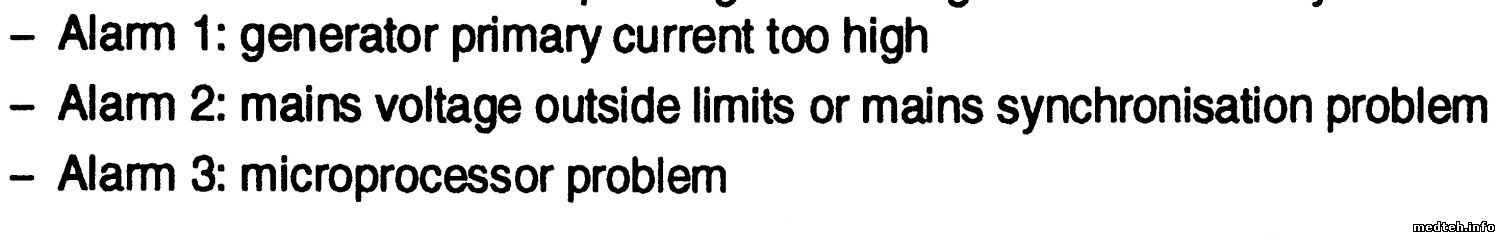

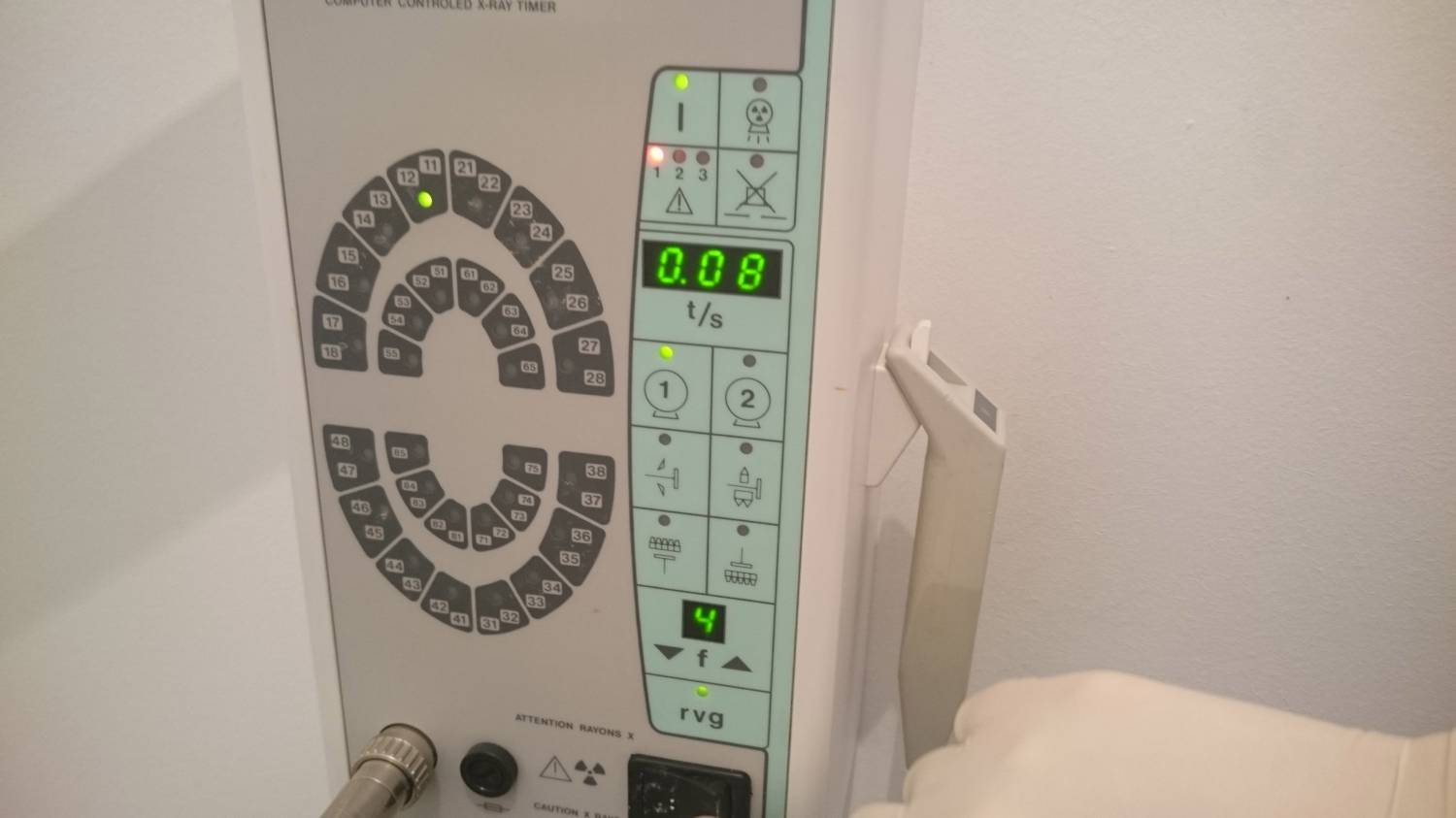

При попытке произвести снимок, радиовизиограф выдает ошибку с аудио-оповещением. Горит красный индикатор ошибки в поле 1.
Прочел мануал к аппарату, безуспешно. Помогите решить данную проблему.

стабилизатор стоял изначально,кабель прозвонили,предохранители проверили.Смотрел не медтехник,но парень с головой,изучил список возможных ошибок по мануалу,пришёл к выводу,что или сам генератор или блок питания не работает(питание от него не поступает или или оно не такое как должно быть).Что скажете на это?
МастерБакуДата: Четверг, 26.Мар.2015, 22:02 | Сообщение # 6
надо отправлять генератор к ближайщим дилерам. если при внешнем осмотре внутренностей нет криминала. позовите хорошего радиотехника.

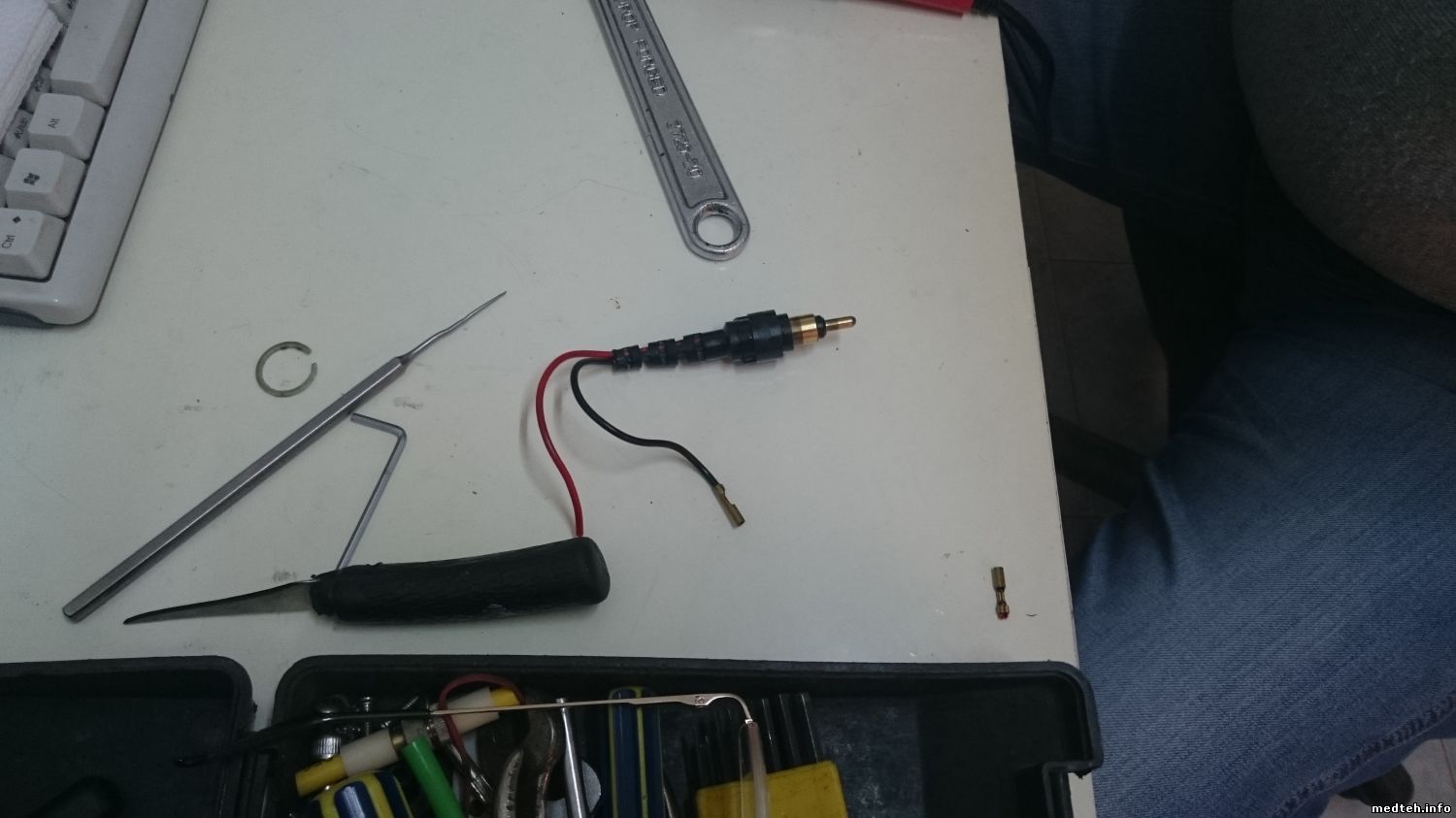

Проблема разрешена!!! Ура!!!Всё оказалось очень просто-отвалился один проводок внутри тубуса.Запаяли и всё стало ОК. Фирма одним словом. Всем кто принял учаcтие в обсуждении проблемы ещё раз огромное спасибо.Выкладываю разъёмчик, который отремонтировали.

это и есть кусок цепи первичной обмотки транса моноблока.
