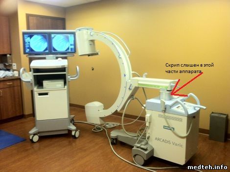

На рентген-аппарате “Arcadis Varic” скрипит подъёмник С-дуги.
Подскажите, пожалуйста, какое масло залито в подъёмнике аппарата?

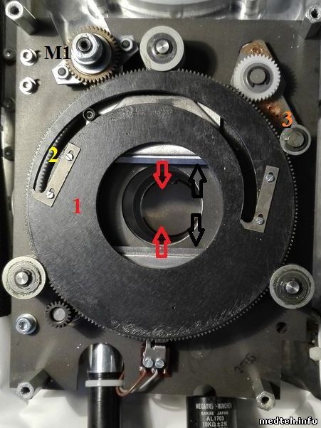

А у доктора на Siemens Arcadis другая ошибка - 7054 = Slot diaphragm failure.
Выбранное с помощью шторок 3 и 4 поле обзора можно вращать мотором М1 в пределах 360 градусов, при этом активная шестеренка 1, проблем нет.
Но при изменении поля обзора активной становится шестеренка 2, при этом иногда
проскальзывает шестеренка на оси мотора М1, (ось мотора вращается, шестеренка на его оси не вращается), но что ее тормозит - не видно... Но видна ошибка 7054.
Подскажите, пожалуйста, кому приходилось возиться с таким дефектом диафрагмы - что можно сделать, кроме замены самой диафрагмы?
Заранее спасибо за советы!

Marko08, проскальзывание шестеренки вполне нормальное явление, заложено конструктивно, ошибка может возникать из-за неисправных планетарных редукторов в приводах, также важно чтоб все было чисто и смазано в разумных пределах.

Если там переключение направлений вращения сделано с помощью электромагнита, то проверяйте в первую очередь электромагнит!!!
Он может сильно греться и у него возможно межвитковое замыкание.:(
Поможет его перемотка!:)

omt-74, по конструкции крепления шестерёнки на оси мотора М1 догадывался, теперь уверен, что так заложено!
Когда аппарат проходит самотестирование после включения, то управление шторками как бы нормально происходит.
Хотелось бы разобрать большие шестерни для проверки состояния, что там в нутри - или нет смысла?
А то можно и не собрать ...

HWMaster, да - катушка электромагнита имеется, и чуть-чуть изменила цвет с белого на очень светлый коричневый, но пока выполняет свои функции, "коммутируя"
шестеренки 1 и 2, однако готовиться, наверно, нужно к худшему... перемотке?

Marko08, разобрать можно, сложностей там нет, зафотать сначала как все было и запомнить как разбирал, не помню есть ли там потенциометры, если есть то сделать метки чтоб не сбить, повторюсь, я бы посмотрел электромоторы с редукторами, возможно там что то не так.

В том то и дело что она как бы работает, но усилие уже не то и при работе может отпускать когда должна держать.
Можете ее снять и проверить с какой силой магнит притягивает плунжер...

omt-74, Опять спасибо! Пока я не заметил остановки электромотора, несмотря на заторможенную чем-то шестеренку на его оси, то не хотелось бы его "дразнить"...
Мне бы найти причину тормоза шестеренки на оси электромотора, тогда и бороться будет легше.

omt-74, HWMaster, спасибо за подсказки - после некоторого затишья опять выскакивает ошибка...
Что самое худшее - не вовремя, когда катетер в сосуде и шторки диафрагмы оператор даже не трогает.
При повторной проверке разобранной диафрагмы регулирование поля обзора и его вращение без замечаний - М1 приводит в движение шестерню 1, а шестеренка 3 вращает шестерню 2. При срабатывании елмагнита шестеренка 3 оттягивается от шестерень 1 и 2, и вращается соответственно только шестерня 1. Но исчезло "проскальзывание" шестеренки на оси М1 при самотестировании диафрагмы после включения питания генератора. Просто М1 еще при наличии питания уже останавливается - и это хуже для М1, нежели "проскальзывание" шестеренки на его оси, которое допускается. То ли М1 стал "немощным", то ли сопротивление в механизме управления шторками возросло. Шестерни с шестеренками почистил, не разбирая всего механизма, слегка смазал металлоплакирующей эластичной смазкой - а ошибка не исчезла... Неужели без полной разборки механизма и М1 не обойтись??? Почему управление шторками происходит нормально, а тестирование нет? Уверен - у Вас больше опыта - возможны ли еще какие-то варианты? Заранее спасибо!

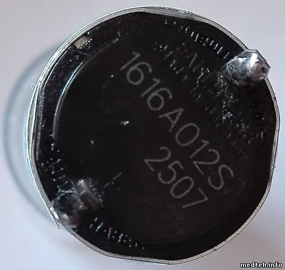

На картинках микромоточик привода диафрагмы на наклейке = FAULGABER P/N 1616.A0367, 15AC 546:1 2551 3407
На корпусе моторчика = 1616A012S
