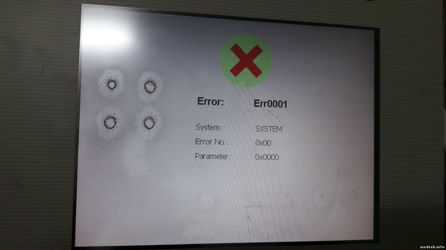

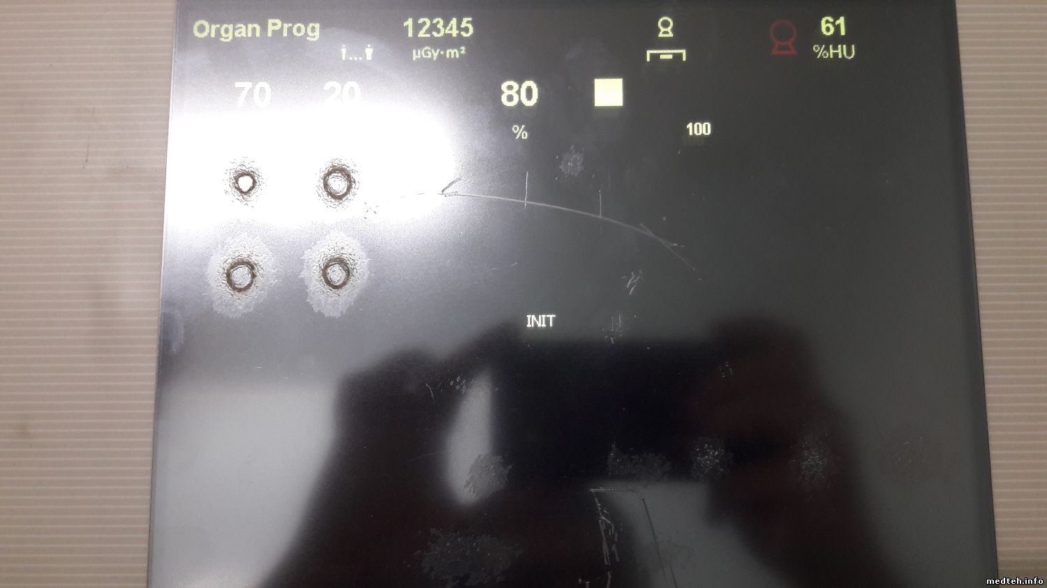

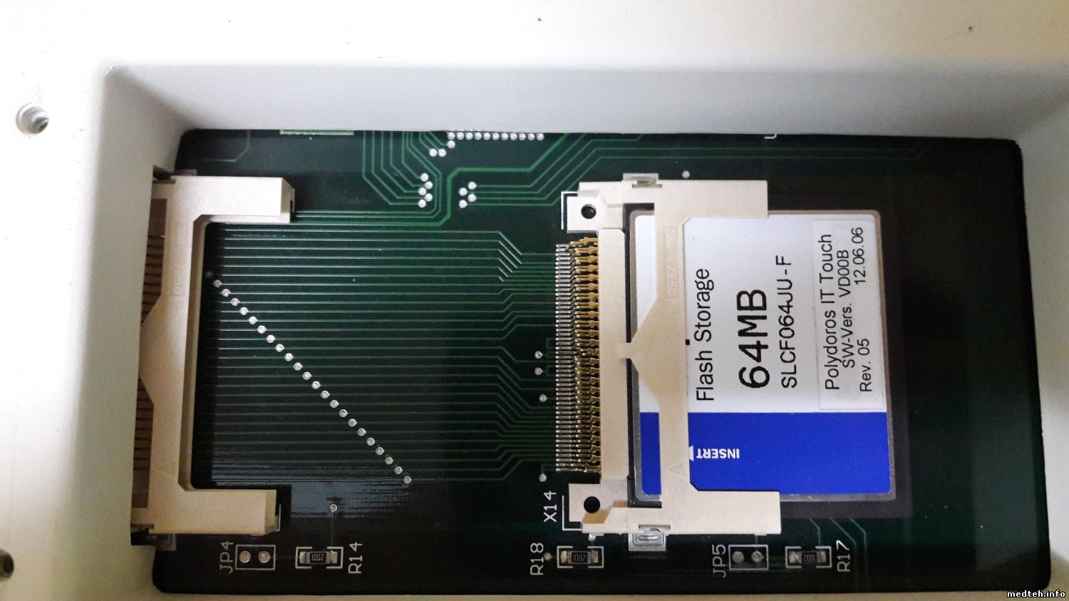

Помогите, подскажите кто сталкивался с проблемой с пультом управления на Siemens Multix PRO с генератором Polydoros IT?
Сначала пульт перестал светиться (умерла подсветка экрана). Заменили инвертор, экран засветился. Загружается Windows CE (см. фото), появляется окно где высвечивается на черном фоне информация про генератор, в середине экрана надпись INIT (см. фото) и потом появляется экран с сообщением ERR001 (см. фото). Тач не реагирует на нажатие. Пробовали этот пульт подключить к такому же Мультиксу - та же ошибка. Меняли CF-card местами с рабочего пульта - тоже самое. Может эта ошибка возникает, потому что тач не откликается? Кто сталкивался с таким? Помогите, пожалуйста, аппарат стоит уже полгода.

Похоже на плату СРU D500 нет обмена данных. там проц. сильно нежный, даже от прогиба платы может сдохнуть.
