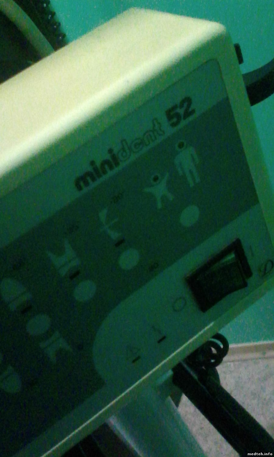

Здравствуйте.Проблема в дентальном аппарате minident 52. Инструкции нет,ни схем. Проблема в том что раньше иногда загоралась светодиод на панели,с молнией(красная) и раздавался писк прерывистый.Лаборант перегружал аппарат и работал снова.Но тут аппарат отказался работать и пищит все время(светодиод на панели,с молнией(красная)). Грешил на питаний 220 В,но стоит стабилизатор на аппарат. Вскрыл померил на кренки 5 вольт,также после трансформатора двухполярное напряжение +-6 Вольт.
Может кто поделится схемой,сервис мануалом или инструкцией на него....
cergei1982Дата: Пятница, 09.Сен.2016, 07:57 | Сообщение # 2
У вас сообщений: 63
Нижнеудинск
Решено,возле трубки провода были поломаны.
cergei1982Дата: Понедельник, 12.Сен.2016, 03:27 | Сообщение # 3
У вас сообщений: 63
Нижнеудинск
Не тут то было,опять нет сопротивления трубки,видать в самом моноблоке контакт на импульсном трансформаторе.
