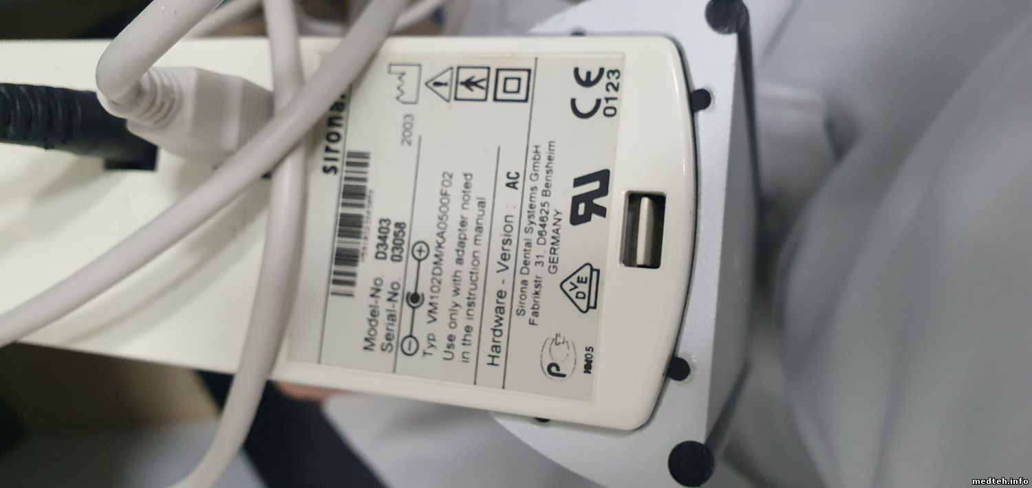

Есть в наличии старый радиовизиограф USB-BOX фирмы Sirona. Установочные диски утеряны. Я нашёл диски с Sidexis XG, на них же нашёл драйвер, все установилось без проблем, но при активации визиографа, программа выдаёт ошибку: "Для такого разрешения датчик не зарегистрирован. Съёмка не возможна." В настройках ничего не нашёл.
Может сталкивался с подобной проблемой?

Драйвер USB-бокса поставил, а датчик прописал?
Там на отдельной дискете идёт.
Но нет. Зато в Москве 4-а дилера и сама Сирона сидит, находится представительство фирмы Sirona, можно у них спросить. Только не факт, что завод отдаст файлы датчика за так.

Драйвер на диске с софтом шёл. а вот для каждого датчика свой установочный файл и файл коррекции по серийному номеру датчика.
