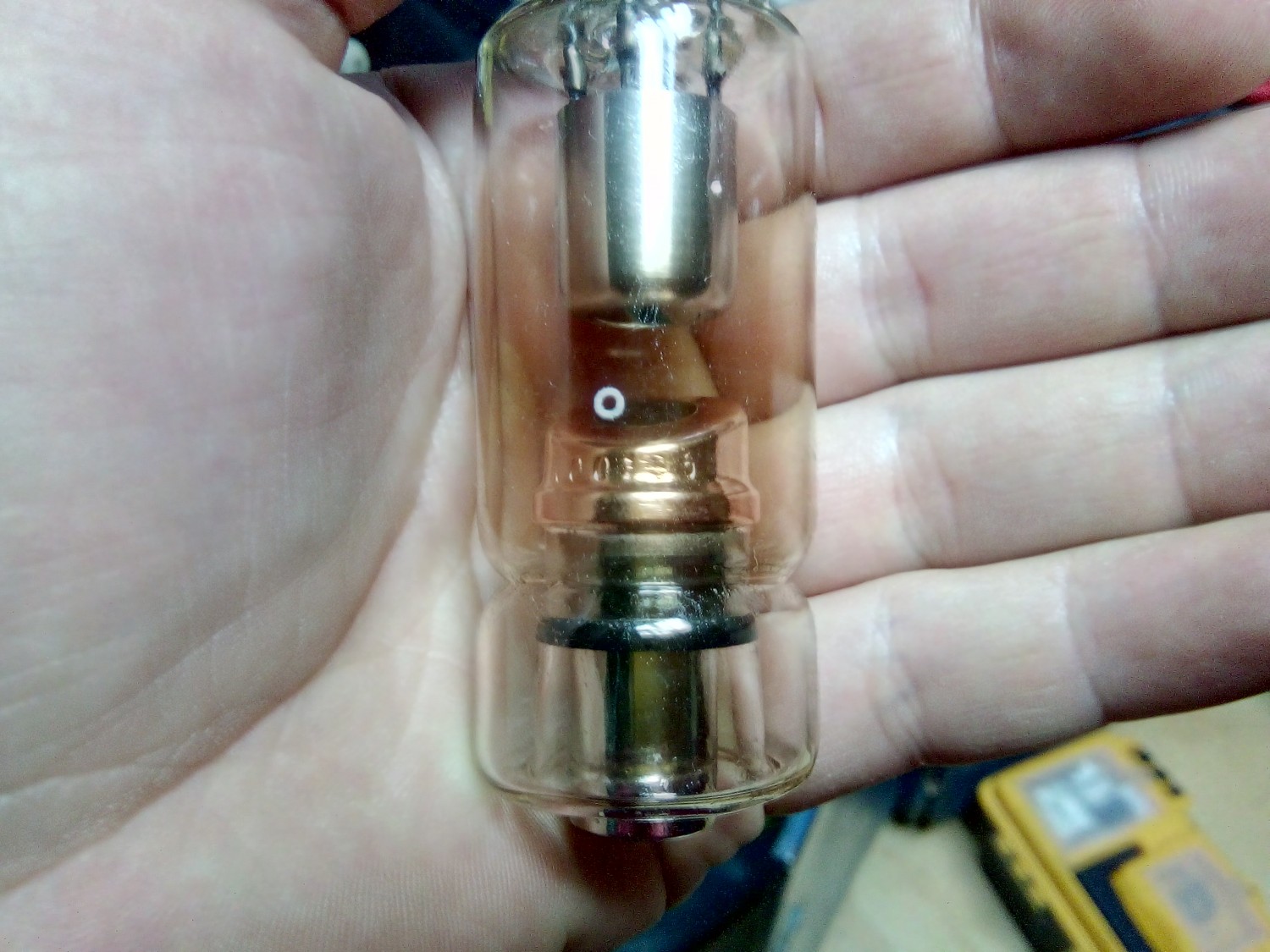

добрый день, имеется дентальный ренгтген BLX_5. все проверено все исправно, высокое проверил на воздухе пробиват 3см воздуха. поступила с проблемой- светлый снимок даже на максимальных режимах. подумываю на трубку, как можно проверить его состояние , и что изнашивается в них? unknown

как проверить трубку вопрос, эмиссию, вакуум , износ вольфрамовой пластины и тп.

в данном китайце от falcon blx-5 , контрольных точек нет, запускается стандардный шим ka35... , который генерирует сигналы 24вльта. в моноблоке в масле строчник и умножитель на 12. думал высокого не хватает и поэтому снимки светлые, но напряжение впорядке. накал светит желтым. остается трубка

Если трубка держит высокое напряжение (при снимке нет голубого свечения разряда) и фокусное пятно анода не проплавлено, то к трубке претензий быть не должно. Уменьшение радиационного выхода к таким резким изменениям не приводит.
Далее: внимательно изучаем рекомендации Anakonda2a. Здесь следует иметь ввиду, что умножитель напряжения имеет мягкую характеристику - увеличение анодного тока относительно номинального влечёт снижение анодного напряжения.
Следовательно: измеряем анодный ток и, если он в норме, внимательно изучаем умножитель.
Цитата yusupovd92 ()
время экспозиции до 10 секунд пробовали. чуток лучше снимок.
Трубка рентген генерирует. Тогда при исправной высоковольтной части:
- есть анодное напряжение, но мал анодный ток;
- велик анодный ток и поэтому мало анодное напряжение;
- трубка светит не в выходное окно.
