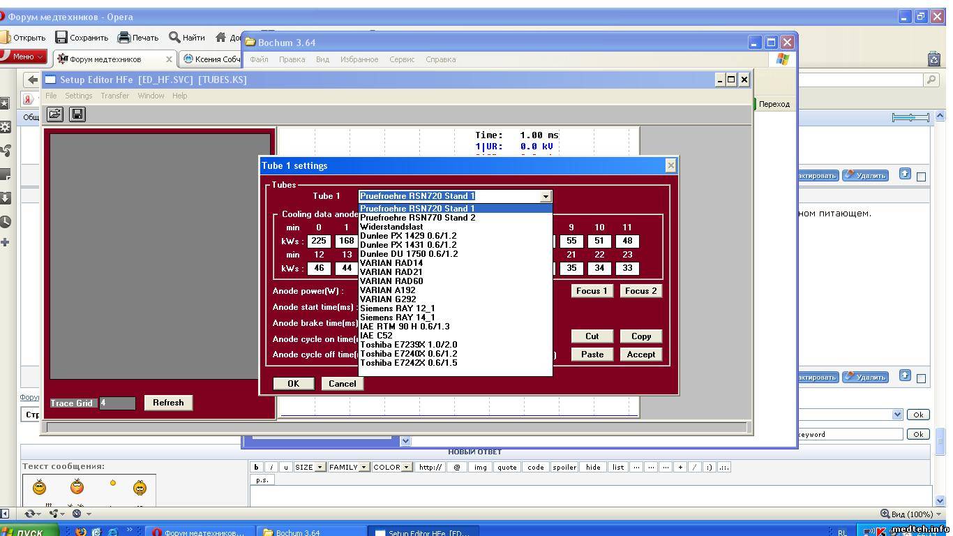

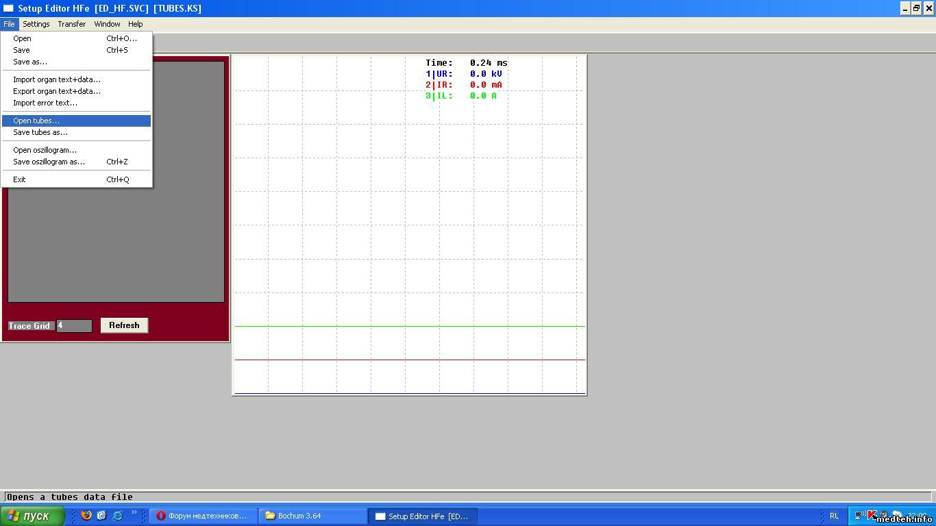

Quote (vzlomshick)
Кстати у кого есть данные для калибровки трубки TOSHIBA E7239X
что интересует сами параметры трубки или калибровочные библиотеки для Бохума?
renmasterДата: Воскресенье, 13.Мар.2011, 22:12 | Сообщение # 117
vzlomshick, в папке БОХУМ должен быть файл Tubes.ks - это список возможных трубок для использования на данном питающем.
vzlomshick, уточни номер версии прошивки питающего
