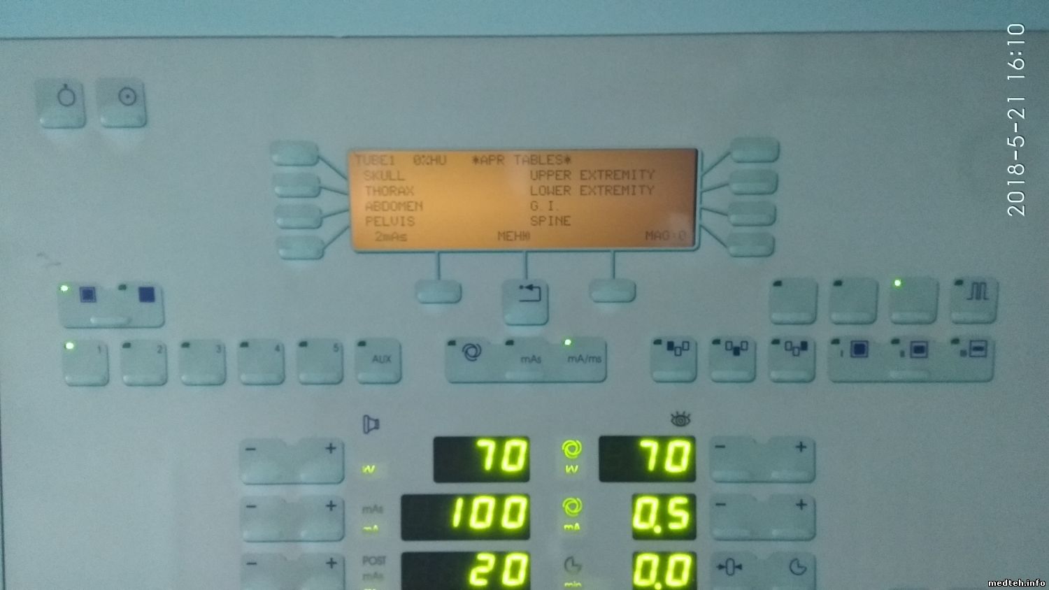

Здравствуйте, уважаемые форумчане.
Осознаю, что проблема с несвоевременной заменой батарейки в G100 R/F-A многим оскомину набила, но нарыть не смог.
Приехал по заявке на Аполло с севшей батарейкой в генераторе. Ошибка была COMM ERROR, заменил ее согласно сервисному мануалу, сбросил генератор на заводские настройки и пульт его увидел. Но надо прописать трубу, а в сервисный режим консоли с паролем 1-8-4-5 зайти не получается. Нет пунктов меню GEN CONFIGURATION/DATA LINK. Поскольку в самом пульте батарейка тоже уже помирала (2,8В), решил заменить и ее, понадеявшись, что некорректный пароль, если ранее был создан, сбросится на заводской. Не помогло. В английском сервис-мануале описана возможность смены пароля. Непосредственный наладчик ушел в мир иной, а с ним и возможное решение. Как быть? Есть ли какой-то способ самостоятельно сбросить некорректный пароль?
Если вошли туда значит просто не так набираете. Или кнопки не те. Нижние по моему не те.
AndrewmanДата: Вторник, 22.Май.2018, 05:06 | Сообщение # 25
инженер-электромеханик
Кокшетау
Ввожу пароль строго по мануалу, ошибка исключена. Крест накрест вокруг экрана. Вчера написал в канадскую техподдержку, сказали что наиболее вероятная причина - пароль изменен. Для обхода посоветовали подключиться напрямую к плата генератора. Но остается проблема с консолью (АПР), как ее-то программировать? Как пароль сбросить? Канадцы молчат, великий секрет.

Залил сегодня в генератор настройки с подобного же донора. Стал калибровать трубу, на обоих фокусах почему-то откалибровалась до 80 кВ, дальше пишет E46: Mode inhibited. Это норма, или я где-то галочку в настройках прошляпил? Тем не менее, после перезагрузки консоль загрузилась без ошибок, но с нерабочим кассетоприемником. Оказалось, что он на другом рецепторе, вручную переписал и "Аполло" ожил. Кассеты берет, делит как надо, делает снимки, делает скопию. Есть два вопроса:
1. После загрузки кассеты коллиматор автоматически лампу не включает, то есть я не вижу рабочего поля кассеты, хотя пульт размеры верно выставляет. Это норма для "Аполло" или что-то нужно поднастроить? Оператор этого аппарата мне толком не может объяснить, такой вот оператор. На сименсах на моих объектах эта функция работает.
2. Яркость во время проведения скопии меняется плавно от минимума до максимума, и обратно. Требуется калибровка ABS, как я понимаю?
Век живи, век учись (а умрешь дураком)
