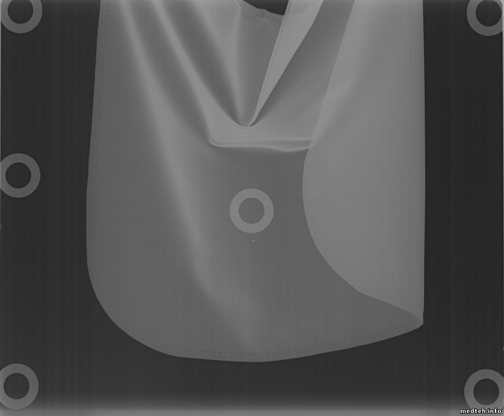

Здравствуйте коллеги.
Рентгеновский комплекс МТЛ 2012 г. Снимки делает на кассеты, которые оцифровываются с помощью оцифровщика "ВизиР-МТ-1", он же "в девичестве" - iCR ( http://www.medteh.info/forum/33-11912-1 ).
С некоторых пор на снимках начали появляться вертикальные полосы в виде перепадов яркости поперёк движения кассеты (см. вложение).
Что интересно, полосы могут быть более выражены, могут вообще пропадать, могут внезапно появиться или пропасть посреди снимка.
Было подозрение на внешние наводки по питанию, но подключение через качественный фильтр и через ИБП результатов не дало. К тому же, я обычно работаю уже когда приём закончен и поликлиника практически пуста (иногда вообще только я и сторож), т.ч. влияние какого-то оборудования маловероятно.
Буду благодарен за подсказку где искать проблему.

Цитата Long ()
ВизиР-МТ-1
Привет!
Там есть так называемая "гусеничная" щётка. Она со временем изнашивается, и свет от красных диодов блока "eraser" попадает в блок сканирования. Вот и получаются полосы. Необходимо почистить и взъерошить эту щётку или заменить на новую.
Загрузил сервис-мануал в хранилище.
iCR 3600 service manual
P.S. А ещё надо проверить основной блок питания на наличие вздутых выходных конденсаторов. Были такие.
