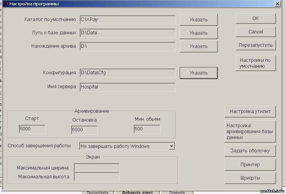

sidwilsonДата: Понедельник, 16.Май.2011, 10:18 | Сообщение # 58
У вас сообщений: 44
Инженер-электронщик
Брянск
В реестhе нету ветки совсем HKLM\Software\Helpic, добавил вручную. Теперь утилита не ругается на реестр. Появляется окно настройки программы, вот такое
Выставляю значения как на картинке и жму ок Появляется сообщение Подключение к серверу и не подключается до бесконечности ждал минут пять наверное.
Программа запускается, настройки сохраняются, база данных не бьется при каждом запуске нормально запускается, только нет связей с иконками и снимками.
signal-atakiДата: Понедельник, 16.Май.2011, 14:33 | Сообщение # 59
У вас сообщений: 77
Инженер ремонт рентген
Нижнекамск
Сравни настройки программы XRay и XRay-syng,пути к базе должны быть одинаковые.
Комп врача должен называть SRVDOC , так же как и SQLсервер
Quote (sidwilson)
Странно ,программа прописывается во время установки.
http://ibnjd.narod.ru/ Вот сайт сервиса Гелпика ,там все есть .Может имеет смысл переустановить все систему с нуля на новом винте,а потом уже подгрузить твою родную базу. То что то криво у тебя все работает
sidwilsonДата: Среда, 18.Май.2011, 11:33 | Сообщение # 60
У вас сообщений: 44
Инженер-электронщик
Брянск
Вообщем пошел другим путем. Программа почему-то искала снимки и иконки в папке, где лежит база данных mdf, поэтому скопировал папки ICons Images в папку Database и все нашлось запустилось.
Подытожим:
Из-за битого сектора на жестком диске, в том месте где лежала база данных, не подключалась база. Восстанавливаем базу из бакапа. Добавляем вручную снимки которые скопились за период с последней архивации. Ремапим битый сектор или меняем жесткий диск на новый.
Спасибо всем.

У меня аналогичная указанной в предыдущем посте проблема: юзеры убили папку Database. Попытки восстановления файла с помощью утилит типа Easy Recovery, R-Studio и подобных успеха не имели (точнее, удалось восстановить аж 3 файла Hospital.mdf + 3 лога, но ни один не подключается).
Мало того, не подключается и чистая пустая база, созданная при предыдущей установке. Пришлось удалить MSDE, убить службу DiskSrv и заново установить XRay. Пока оставил всё, как есть, базу набивают с нуля.
Но осталась папка с имиджами и иконками (порядка 25000). Возможно ли как-то восстановить базу по ним?
Если да, то - КАК? Хотелось бы пошагово...
Заранее благодарен за любой внятный ответ.
signal-atakiДата: Суббота, 23.Июл.2011, 19:02 | Сообщение # 62
У вас сообщений: 77
Нижнекамск
воспользуйся утилитами bd.Недавно в теме Флюорограф ФЦМБ Ренекс-Флюро я их выкладывал ,как и способ работы сними, не хочется повторятся. Будут вопросы обращайся.
Кстати какая версия программы XRay?
