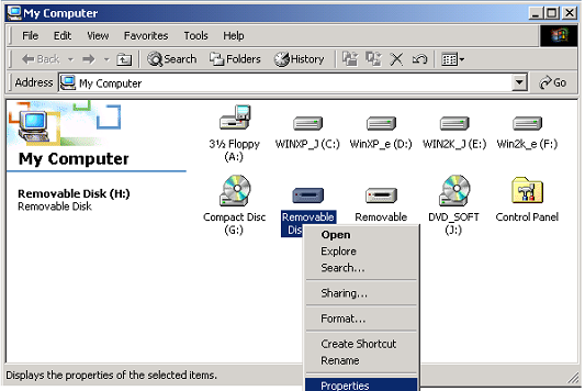

В папке обновления ..\DVD-RAM\2k
есть setup.exe, запускаем, устанавливаем драйвер и программу для форматирования,
далее после перезагрузки должен появиться новый диск, если назначенная буква не f:, то надо изменить на неё...
kos83Дата: Суббота, 28.Апр.2012, 08:12 | Сообщение # 115

Странно... Может попробовать переустановить DVD-Form? А так не пробовали форматировать DVD-RAM диски (не в программе)?
И еще надо посмотреть в управление дисками (мой компьютер - правой кнопкой - управление - управление дисками): возможно есть диск без присвоенной буквы...
Какие установлены приводы?
