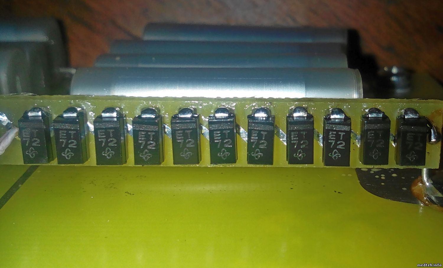

IgorGiДата: Воскресенье, 09.Апр.2017, 12:39 | Сообщение # 167
У вас сообщений: 228
Пятигорск
Кто-нибудь менял диоды в моноблоке?
Стоят ET72, даташит не нашёл.
ЦЕХДата: Пятница, 28.Апр.2017, 23:47 | Сообщение # 168
У вас сообщений: 262
рентгентехника
Белые ночи
А чо их менять? Проверь для начала, посчитать скока на один обратки приходиться сможет даже третьеклассник biggrin Мегер на 500 в помощь. good

IgorGiДата: Понедельник, 08.Май.2017, 22:50 | Сообщение # 171
Пятигорск
seabee, дело в диодах моноблока. Вылетают лавинообразно до 100 шт.

Рад, что развеселил Игорёк, а если серьёзно, ремонтил 3 моноблока и не в одном не было битых диодов, пробитые барьеры, кондюки, выгоревшие делители измерения тока снимка. Кстати в одном диодные сборочки были набраны из отечественных типа КЦ106, только безкорпусных (распили УН8/25 , если найдёшь biggrin , увидишь как выглядят).

AlexiumДата: Воскресенье, 21.Май.2017, 13:19 | Сообщение # 175
Цитата IgorGi ()
Стоят ET72, даташит не нашел.
EGF1T - http://www.vishay.com/docs/88904/egf1t.pdf
- https://www.vishay.com/docs/88912/diodesgroupbodymarking.pdf

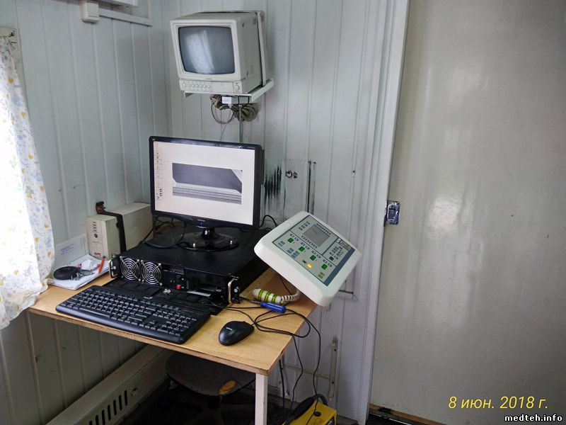

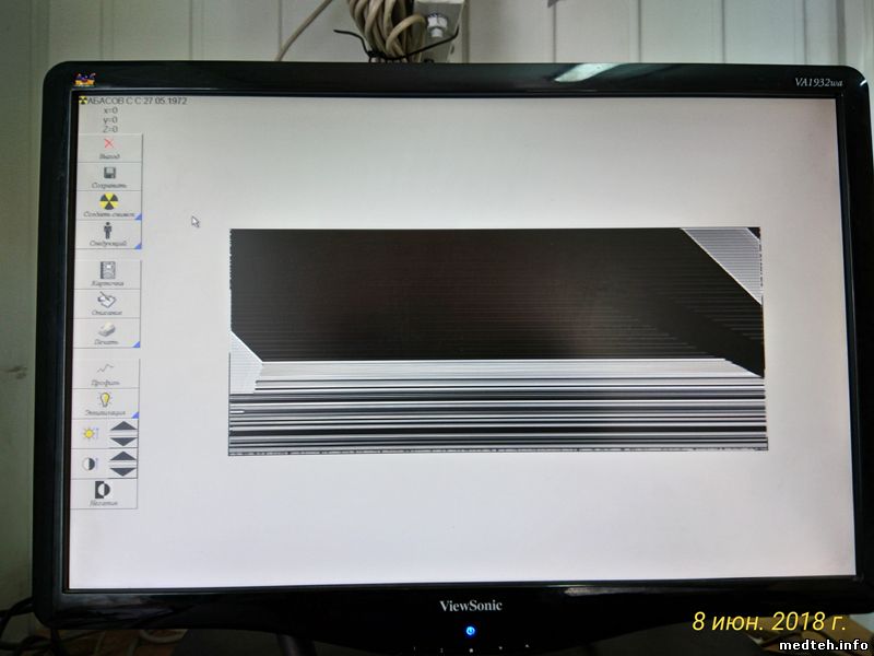

VictorNДата: Вторник, 19.Июн.2018, 10:06 | Сообщение # 181
У вас сообщений: 28
рентген
Всё срабатывает, но изображение перекошено, как в старых телевизорах при нарушении синхронизации. Замена камеры не помогает. Кто-нибудь сталкивался?
PS Схем на камеру, плату стыковки и ПСАйный блок не нашел. Компьютер проверили на вирусы и упавшие сектора - всё в порядке.

bespalnik72Дата: Среда, 20.Июн.2018, 13:37 | Сообщение # 182
У вас сообщений: 320
MC3486,MC3487 Заменить на плате в ПК..PCI-7200 RS-422 Adaptor sandwich.
586
petroveechДата: Четверг, 21.Июн.2018, 08:01 | Сообщение # 183
У вас сообщений: 1072
Иженер
Только меняйте не по одной. Меняйте все 4 сразу. И там и там. Приём-передача. Неисправность одной стороны выжигает другую.

VictorNДата: Четверг, 12.Июл.2018, 08:20 | Сообщение # 185
У вас сообщений: 28
рентген
Так и сделали - у китайцев они недорогие. Спасибо!

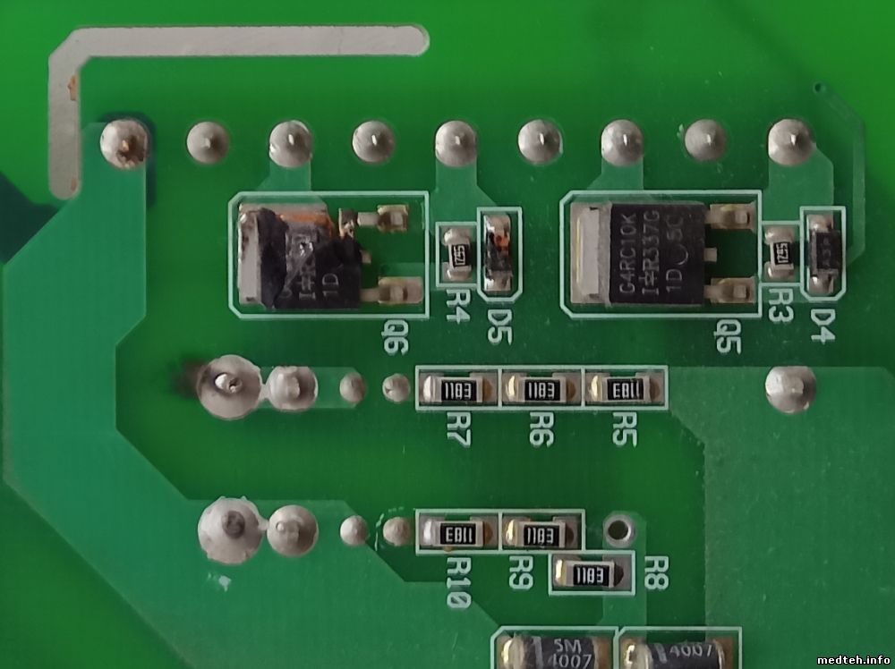

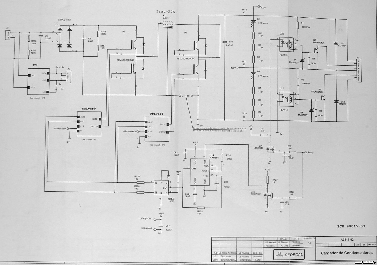

kloun71Дата: Четверг, 01.Апр.2021, 10:10 | Сообщение # 190
У вас сообщений: 274
тула
Ренекс флюро с питающим Sendical однофазовый с конденсаторной батареей.
Помогите опознать что стоит за элемент на плате заряда конденсатора (d5), вроде, по логике должен стоять стабилитрон, но какой, код на нём а3р. Найти в Интернете не удалось.
Если поможете, буду признателен.
Если есть плата, то готовы приобрести.
Сообщение отредактировал kloun71 - Суббота, 03.Апр.2021, 21:16
Anakonda2aДата: Четверг, 01.Апр.2021, 21:11 | Сообщение # 191
У вас сообщений: 508
Инженер по Т.О. мед. техники
Подольск
Возможно это диод Шоттки: 4В/30мА маркировка A3p
vapДата: Суббота, 03.Апр.2021, 21:36 | Сообщение # 192
рентген
Пенза
Возможно это поможет.
