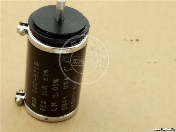

Кто нибудь сталкивался с заменой потенциометров MOD 502-9710 RES 10k +3% Lin +05%. Данные потенциометры стоят один на ЭСУ (отвечает за перемещение ЭСУ), а второй на колонне (отвечает за перемещение колонны).
Данные запасные части от аппарата КРТ Электрон OPERA
интересует где купить оригинал или какую подобрать замену.
Фото бы его. Их пару типов стоит.
krut74Дата: Среда, 13.Фев.2019, 12:30 | Сообщение # 4
фото - это можно

Кто то в чате по полтиннику продавал, да и на заводе они есть. В италрее точно. Смысла нет искать родные. Отлично работает аналог.

У производителей есть таблицы по габаритам, диаметру вала, сопротивлению. Bourns точно есть. Я вставлял с посадочным немного меньше из-за бедности. Два года, полёт нормальный.

аналог, посадочный размер немного отличается, и вал диаметр 3,18 мм, выточить посадочную втулку, вал шлифануть до 3 мм
Поворотный потенциометр Bourns 10 кОм, 10-виток, 1-канальный сервопривод, 3549S-1AE-103A, по цене демократично.

Еще один Китайский вариант, вроде как точный аналог Потенциометр мод 502 -9710 РЭС 10к альтернативы MOD RES 10K
