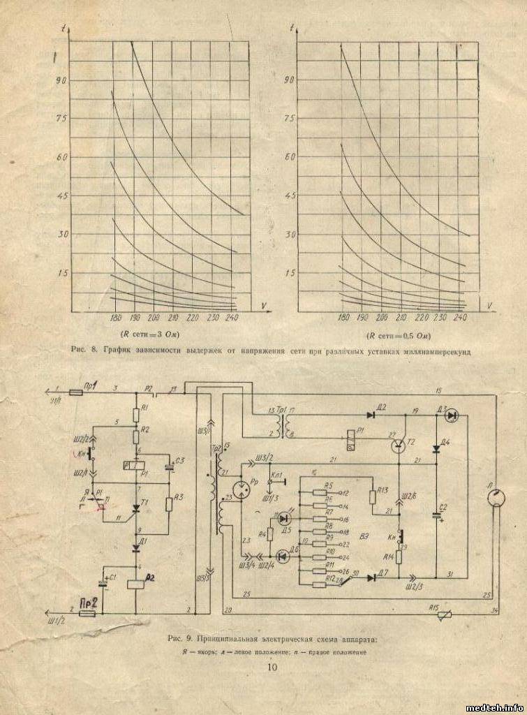

Да проверял я ток, все как по книжечке. И осциллограммы в контрольных точках идентичны паспортным. Не могу понять, что нагружает резистор R1. Ведь кроме как обмотки Тр моноблока нечему.. Но при подключении заведомо исправного, ситуация та же. Вот я и застрял.
terbunyДата: Среда, 13.Апр.2016, 16:42 | Сообщение # 69
У вас сообщений: 230
рентгенотехник
Поменяй кабель к моноблоку.
Алекс-200Дата: Среда, 13.Апр.2016, 18:31 | Сообщение # 70
У вас сообщений: 1200
Stanislav_First, чтобы понять,
следует прочитать описание аппарата и понять как работает его главная цепь.
Вкратце: Вторичная обмотка высоковольтного трансформатора нагружена на диод в виде рентгеновской трубки, поэтому без выравнивания токов рабочей и холостой полуволн первичной обмотки (резистором R1) через неё (обмотку) будет течь постоянный ток. Со всеми вытекающими последствиями.
