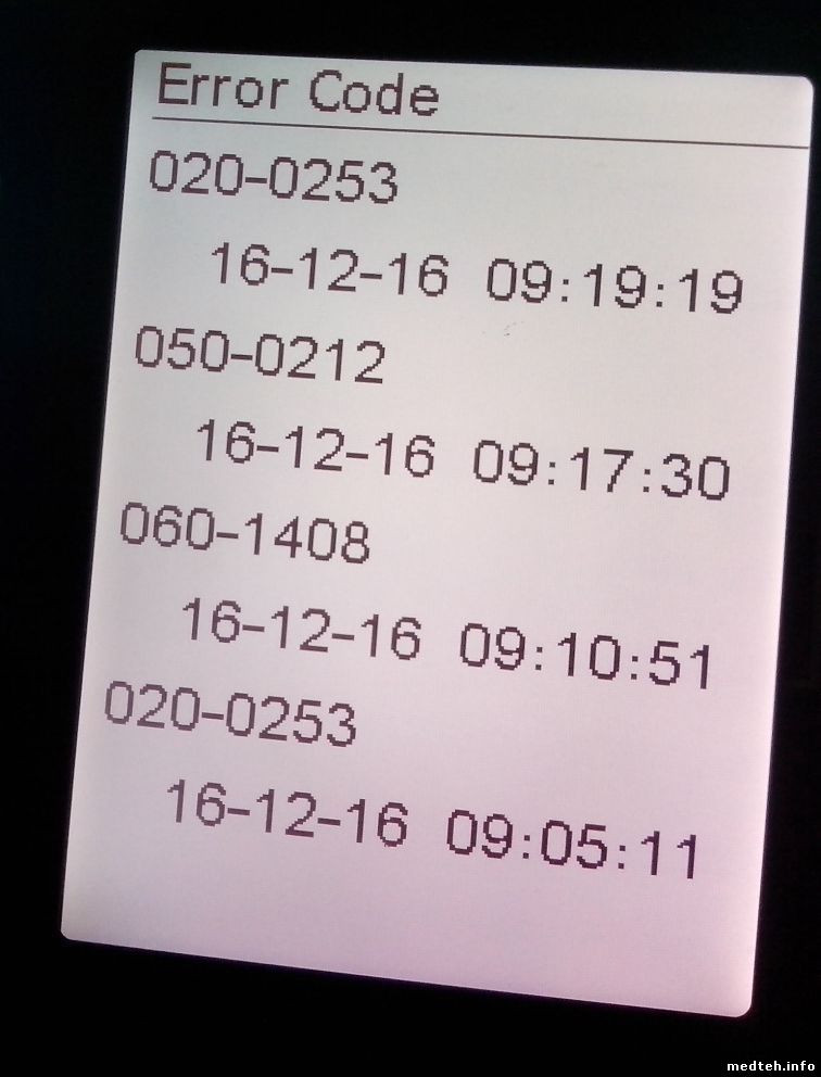

Есть дигитайзер CR10X - появилась ошибка ARC2101 (10852). К сожалению, сервисной службы нет, поэтому буду благодарен за описание и способы решить проблему.

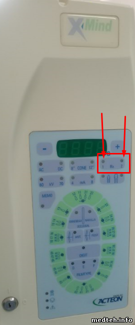

Цитата Dvazarik ()

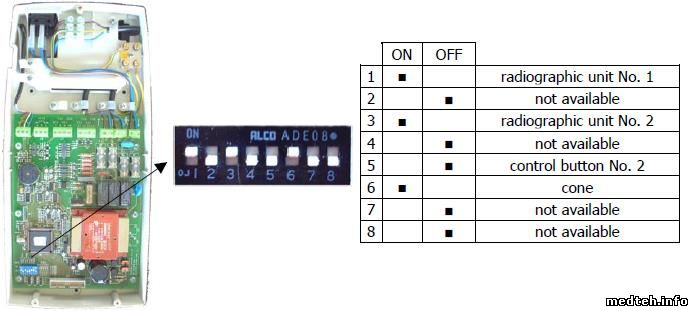

Кто сталкивался с такой проблемой? Ренген X MIND, выдает ошибку ЕО1 - нет связи с головой ренгена 2, когда пытаемся сделать снимок.
Для начала проверьте переключатель. Но положение переключателей у вас может быть иным.
МастерБакуДата: Среда, 12.Июл.2017, 01:11 | Сообщение # 88
http://www.dental-quality.be/radiolo....loi.pdf
http://www.profi-dental.co.uk/pdf/satelec-x-mind-dc-installat.pdf
http://profi-dental.co.uk/pdf/satelec-x-mind-ac-user.pdf
DvazarikДата: Среда, 12.Июл.2017, 12:22 | Сообщение # 89
Алматы
Короче, всё банально просто получилось, есть два положение головы ренгена RX1 и RX2. Если изначально был настроен ренген на RX1, то при переключении на RX2 будет выдавать ошибку Е01.
Любите соседей - источник знаний...

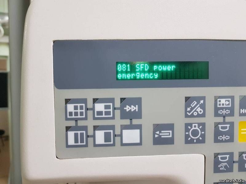

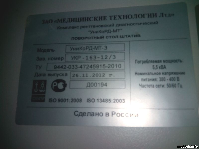

Р-комплекс на 3 раб места УниКоРД. Периодически, при включении выдает ошибку 081 на поворотном столе штативе ф/скопии. ПСШ один в один Villa Vision.

kupagenДата: Пятница, 16.Фев.2018, 20:30 | Сообщение # 95
У вас сообщений: 237
юджин, ошибка говорит о том, что кассетодержатель или шторки ЭСУ "наехали" на аварийный концевик. Тобишь "проскочили" программную (откалиброванную) точку остановки. Чаще всего проблема касается кассетодержателя. Это может быть случайностью, а может быть и реальной проблемой. В этих ЭСУ болты кассетодержателя могут раскручиваться и создавать проблемы. Первоначально можно чем-нибудь переместить кассетодержатель в среднее положение и включить аппарат. Программа проведёт тестирование и установит кассетодержатель в бункерное положение если всё нормально. Если ошибка повторится придётся снимать крышки ЭСУ, а возможно, и РЭОП, чтобы получить доступ к кассетодержателю и затем разбираться почему происходит наезд на аварийный выключатель. Дело может ограничиться калибровкой, если явных механических проблем нет. В сервисном режиме есть тест, который проверяет практически все движения в ЭСУ многократно - им можно завершить работу.
юджинДата: Вторник, 20.Фев.2018, 17:31 | Сообщение # 96
У вас сообщений: 24
сибирск
kupagen, спасибо. Кассетодержатель проверил, наезда нет. Выскакивание ошибки не зависит от его положения. Двигал в разные положения и пробовал включать. Ошибка может появиться несколько раз подряд а потом все нормально, и логики в этом никакой нет. Микрики проверял, поменял местами те которые спаренные, чтобы другой контакт задействовать. Пробовал регулировать потенциометр туда сюда на зуб. До шторок доберусь в ближайшее время. Наверное придется снимать РЭОП, но смущает все же то что ошибка появляется периодически без всякой логики. Обратил внимани при прозвонке микриков что один контакт на корпусе.
081.mp4 (1.34 Mb)

kupagenДата: Вторник, 20.Фев.2018, 19:04 | Сообщение # 97
юджин, цитирую мануал:
Unlike the table emergency circuit, there is no bypass switch for resetting the serial changer emergency circuit.
In fact, the 2 motions which can produce this condition, i.e. those of the shutters and the cassette tray, are not equipped with parking brakes.
Therefore, if the shutters or cassette tray are in the emergency position, after correcting the fault it is necessary to manually move the shutters or
tray away from the activated switch, with the equipment switched off, in order to resume normal operation.
После включения аппарата проходит тест и независимо от того, где были шторки и кассетодержатель - стать они должны в исходное положение.
Снимите крышки ЭСУ, включите аппарат и посмотрите, где эти устройства находятся при возникновении ошибки. Если ошибка спонтанная, запустите тест ЭСУ, он гоняет кассету 24х30 как в камасутре и должен эту ошибку повторить. Если наезда на микрики нет, проведите сначала калибровку кассетодержателя и, если не поможет, шторок. Хорошо бы снять резисторы и вручную их покрутить от упора до упора, а ещё лучше попытаться их залить вэдэшкой и покрутить. На всякий случай посмотрите, что бы ЭСУ было "защёлкнуто" нормально (концевик ЭСУ). Бывает, что при установке пациента, или прогреве трубки, ЭСУ отводят вправо, а обратно задвигают недостаточно.
юджинДата: Среда, 21.Фев.2018, 17:28 | Сообщение # 98
У вас сообщений: 24
сибирск
Нет в больнице мануала именно на этот аппарат. Нашел вот это "Villa Vision X-Ray - Service manual". Ткни меня пожалуйста носом где написано про калибровку (туго с ангельским языком)
Крышку снимал, при возникновении ошибки кассетодержатель может быть где угодно. Никаких механических движений не происходит и сразу выдает ошибку, при следующем включении может включиться а может и нет, но если включается то тогда и кассетодержатель и шторки встают в исходное положение. Если опять выключить, то может потом включиться а может нет. Завтра буду на аппарате проверю концевики шторок. С резистором кассеты уже были проблемы разбирал его и прочищал, но это было другое.
хочу все знать

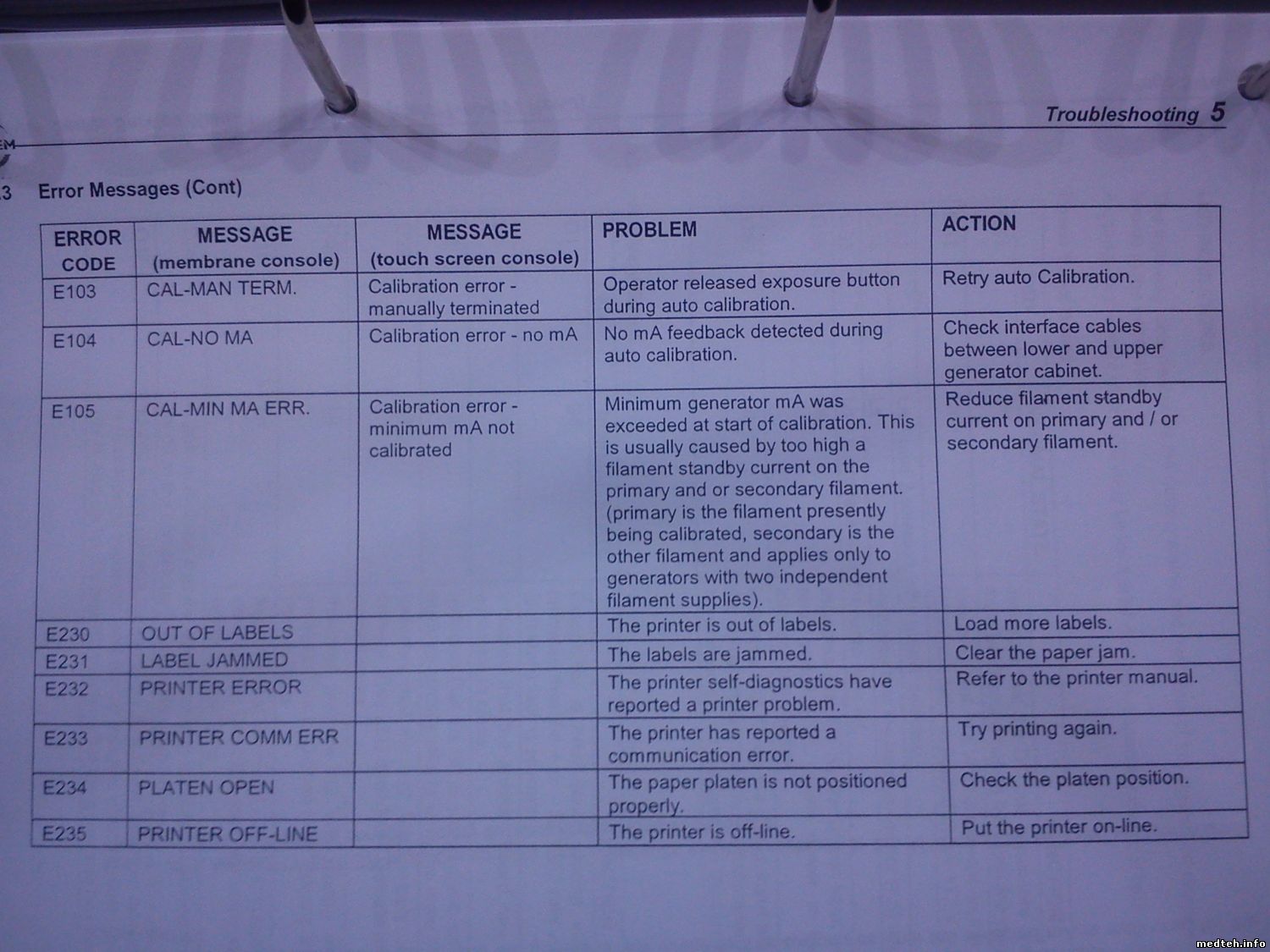

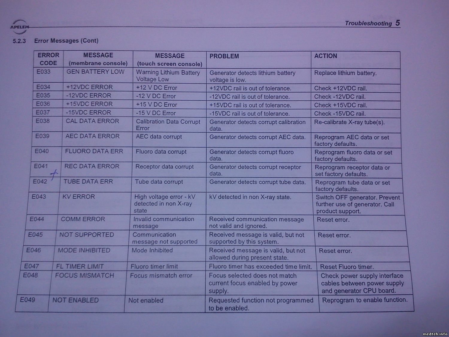

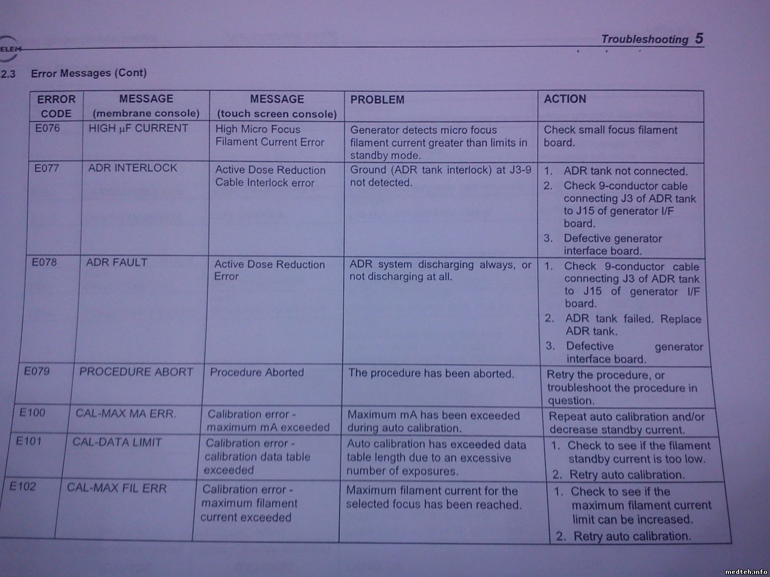

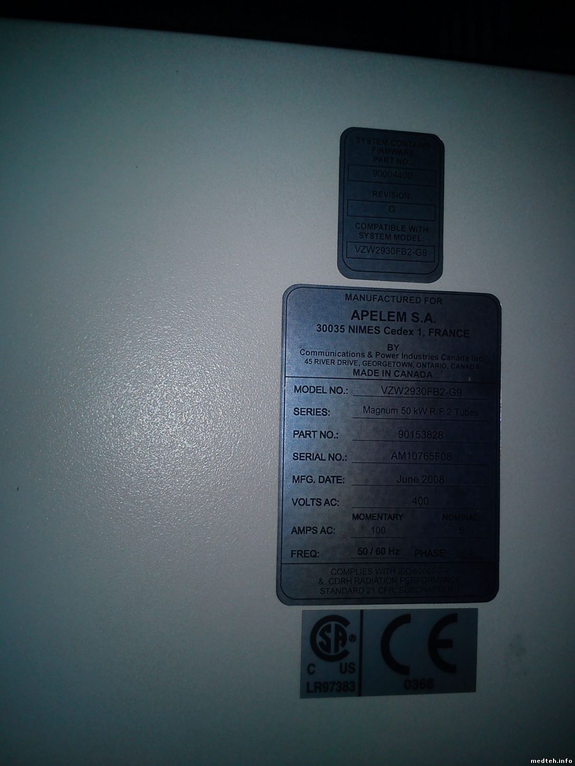

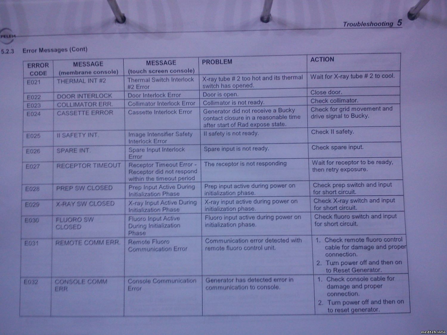

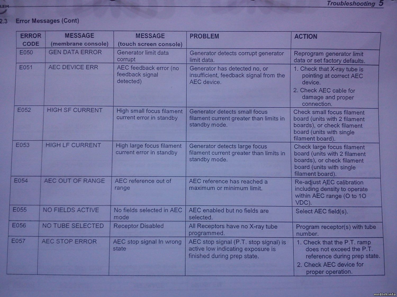

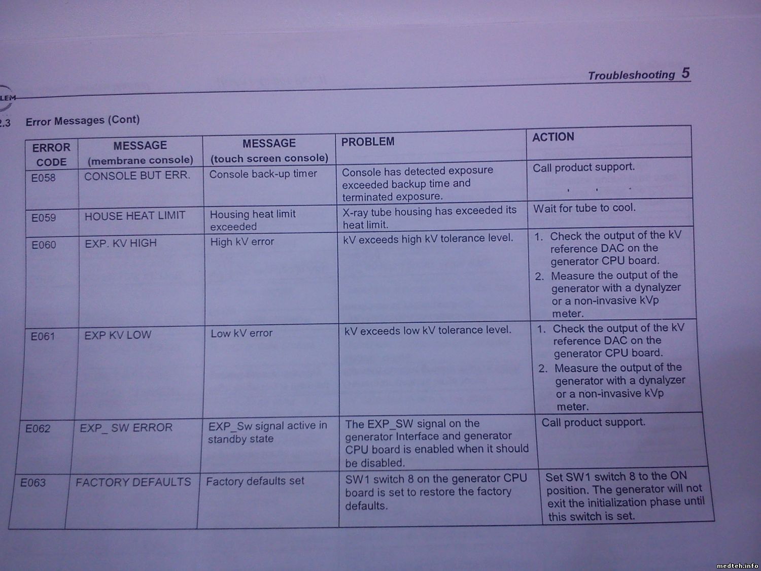

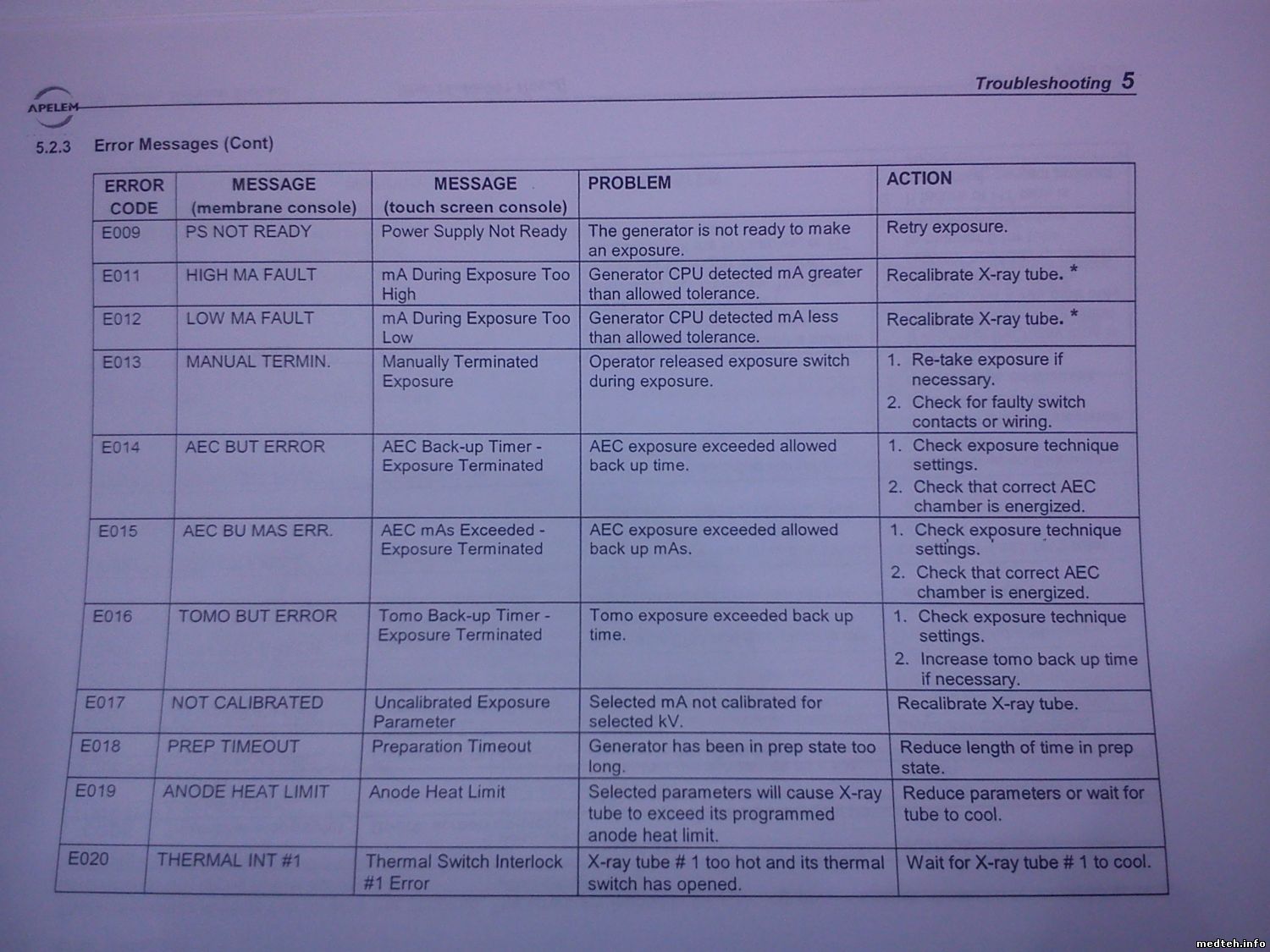

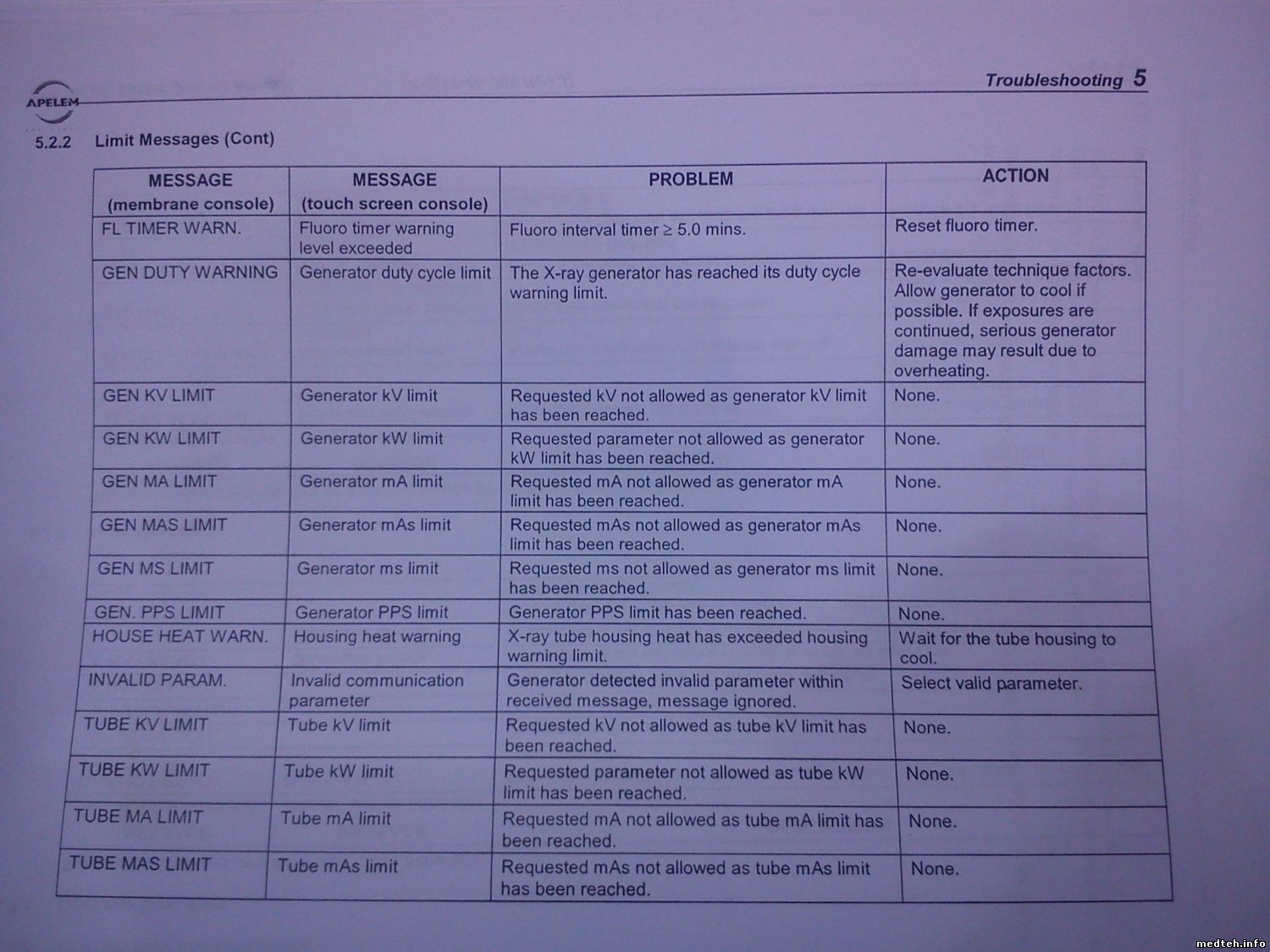

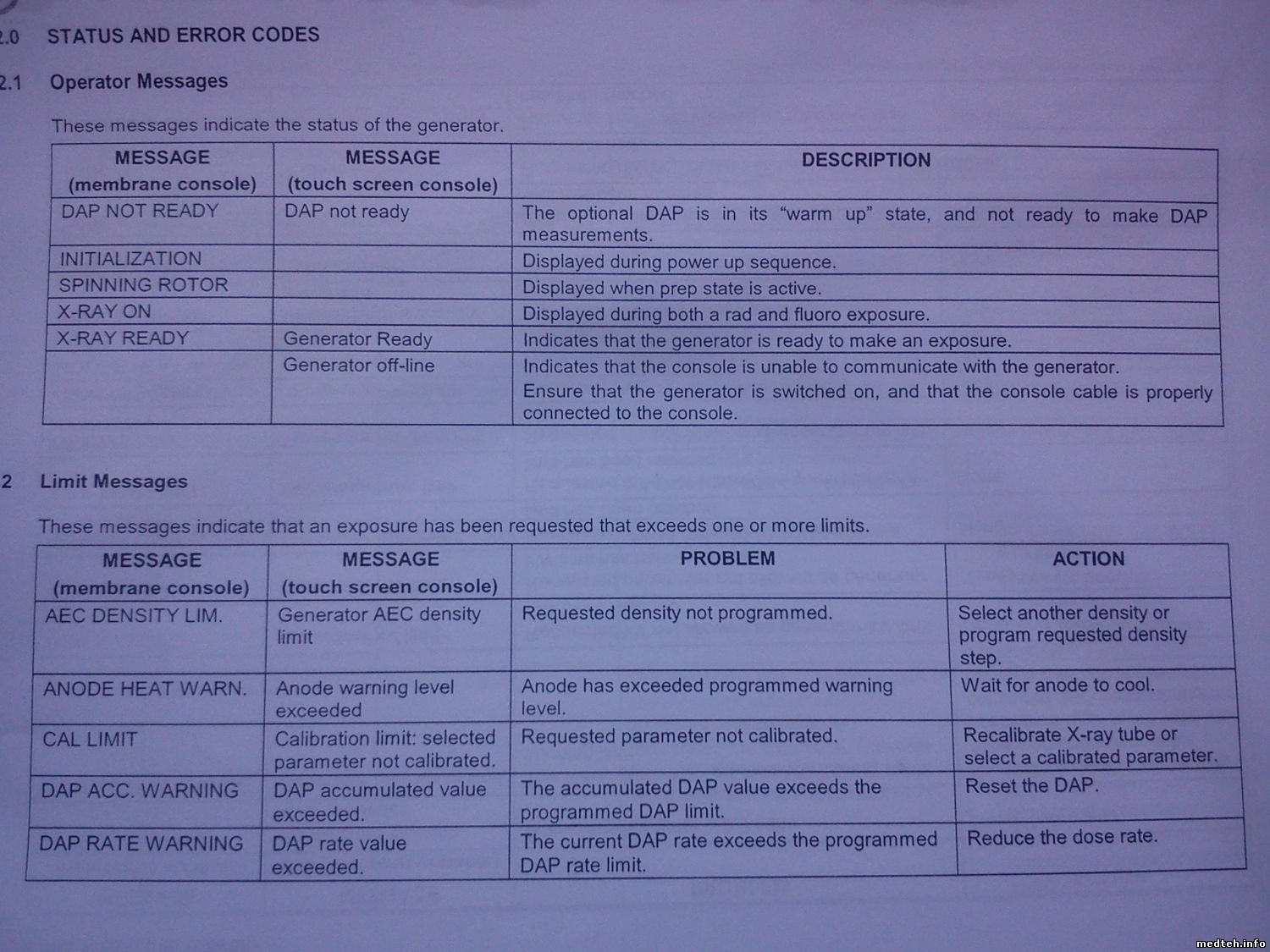

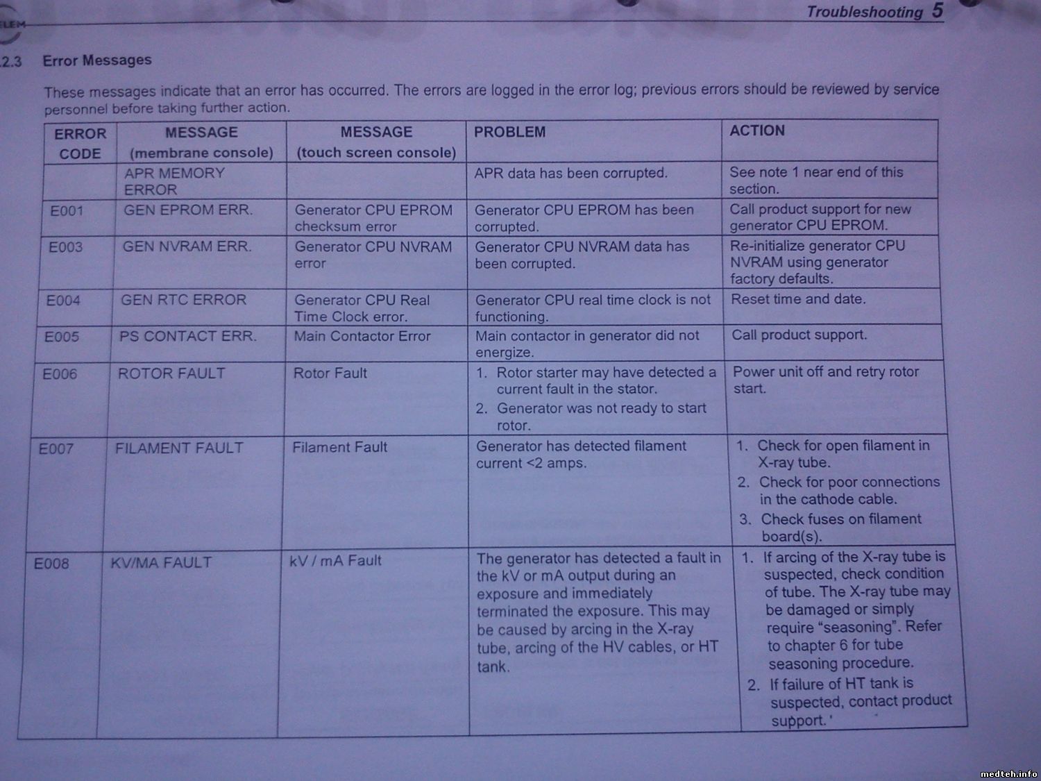

Apelem X-Ray generator
errors code
muxammadДата: Понедельник, 29.Июл.2019, 12:28 | Сообщение # 106
Ремонть электроники
Узбекистан
Фергана / Маргилан
muxammadДата: Понедельник, 29.Июл.2019, 12:30 | Сообщение # 107
Ремонть электроники
Узбекистан
Фергана / Маргилан
4349061.jpg (211.3 Kb) · 9837015.jpg (209.6 Kb) · 6779920.jpg (191.3 Kb) · 7116030.jpg (243.4 Kb) · 6973938.jpg (232.7 Kb) · 0948340.jpg (188.1 Kb)
