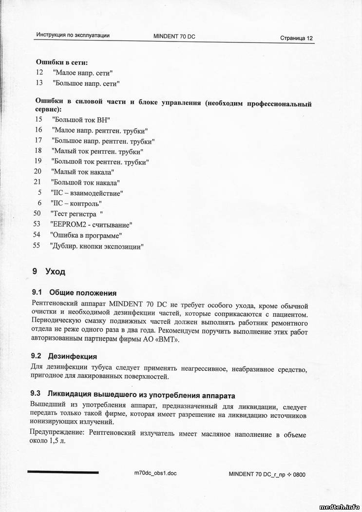

Цитата anzay ()
коды ошибок ... Minident 70
anzayДата: Воскресенье, 28.Авг.2011, 13:19 | Сообщение # 30
Хмельницкий
Добрый день! Спасибо Creyt за подсказочку. В моём случае при включении аппарата "Minident 70", он выходит на сообщение: "Err50, Тест регистра". Может кто-то знает, на что обратить внимание?

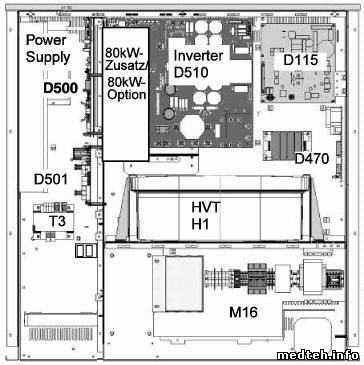

Цитата maik63 ()
при включении Multix PRO , на пульте выскакивает ERR 010 Подскажите, с чем связана ошибка?
Err010: Power Supply error
Description:
· The generator has detected a power supply voltage error.
Possible Causes of Error:
· +15/-15 Volt low voltages too low or are missing.
· D500 defective.
Corrective Measures:
· Check low voltages (Wiring Diagram).
· D501 connections X7 and X8 are incorrectly connected. Causes a short-circuit of the 24 Volt.
· Measure the voltage directly at the test points on the D500 board. Alternatively, if no test points are available, the voltage can be measured at connector X1, D500. If the low voltages are present on the D500 board:
-> replace the D500
Цитата maik63 ()
... вопрос вдогонку: D500 это плата центрального процессора питающего устройства, на каком носителе, там записана винда и конфигурация и где стоит сама плата, в пульте или силовом блоке?
На D500 я винды и ее носителей не видел. Стоит она в генераторе, см. рисунок.
