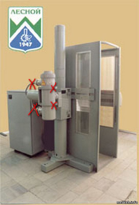

bektyishДата: Четверг, 26.Сен.2019, 14:08 | Сообщение # 6
http://www.nordtm.ru/upload....041.jpg
должно получиться что то подобное

bektyishДата: Четверг, 26.Сен.2019, 14:27 | Сообщение # 8
Аппарат под списание - можно не церемониться , ножовка ("болгарка") или зубилом - главное не снять бирку с данными трубки ( год выпуска , заводской номер , полное наименование и тд ) . Если пробить стекло ( пластик с алюминиевой вставкой ) , то можно и масло слить . Один человек легко сможет перенести эту трубку , например до машины ( килограмм 15-20 она весит ) . С этой моделью аппарата не знаком , но обычно в них есть противовес - при снятии трубки кронштейн что её держал взлетает вверх , проверьте , если что зафиксируйте его ( да хоть верёвкой к полу привяжите , или ещё как - те же просвинцованные фартуки можно наложить как груз ) .
bektyishДата: Четверг, 26.Сен.2019, 14:34 | Сообщение # 9
там ещё будет кабель на центратор ( перекусить ) , если снимите и его будет меньше веса
