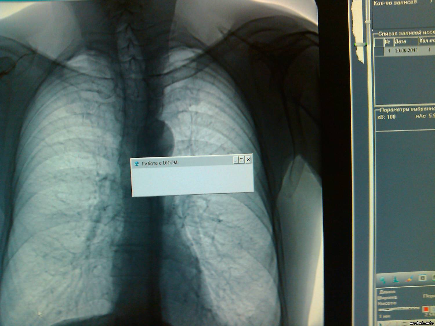

На флюорографе ФЦ-01 "Электрон" 2007 г.в. с ПО EOS v. 2.9.0.0 отсутствует запись на диск. Речь идёт о создании медицинского диска для конкретного пациента.
Всё делается согласно описанию в руководстве пользователя, после простановки галочек в списке "Записей исследования", напротив снимков, которые необходимо записать, нажимаю Ок. Начинается процесс подготовки к записи на диск. И появляется окно, которое висит, пока его не закроешь вручную.
В окне должна быть строка загрузки/выполнения процесса создания образа, перед записью. Но этого не происходит.
Есть с чем сравнить. На АРМ врача процесс записи происходит без каких либо сбоев.
Подвисшая подпрограмма именуется Dicom File Creater.

medtehДата: Вторник, 11.Сен.2012, 10:20 | Сообщение # 63
Admin
похожее было, был не исправен привод. А как долго висит окно?

Окно висит, пока его крестиком не закрыть. При этом программа работает, можно других пациентов смотреть, с базой дальше работать. Не зависает ничего.

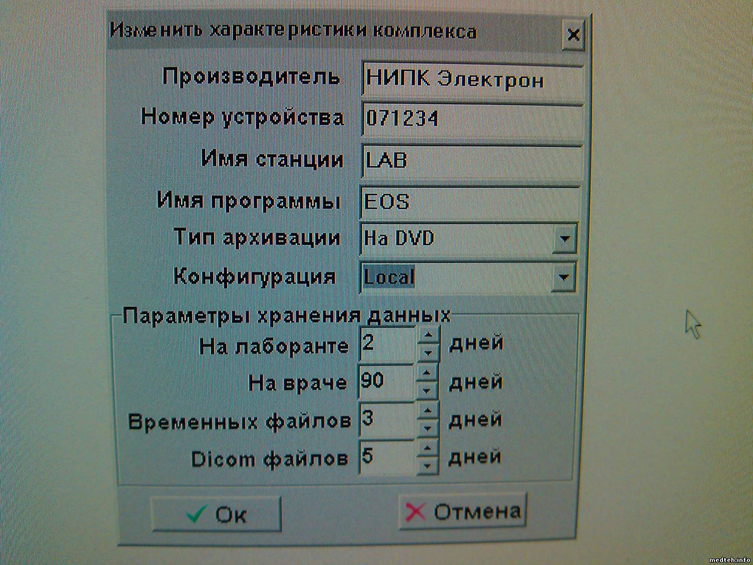

Кстати! Сегодня позвонила заведующая и сказала, что у них не загорается иконка "Архивирование данных" на основной панели базы...уже 3 месяца...
На другом флюорографе данная иконка активна примерно каждые 1200 - 1500 пациентов, потом идет архивирование. А на этом ФЦ-01 - уже 6 500 пациентов и архивирование всё ещё не активно.
Может быть, что един корень отсутствия создания образа перед записью (см. первый пост) и непонятности с архивированием? (Надо бы их и на вирусы проверить!).
Сообщение отредактировал Sabres - Среда, 19.Сен.2012, 17:13

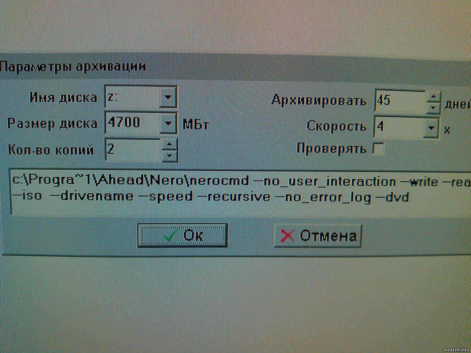

В "Сервис"е программы под Админом выставляется объём данных для записи архива и количество копий.У вас вероятно стоит большой объём,до которого вы еще не добрались. wink

Или не прошло 30 дней (или тот срок который указан в настройках) после которого снимки доступны для архивации.

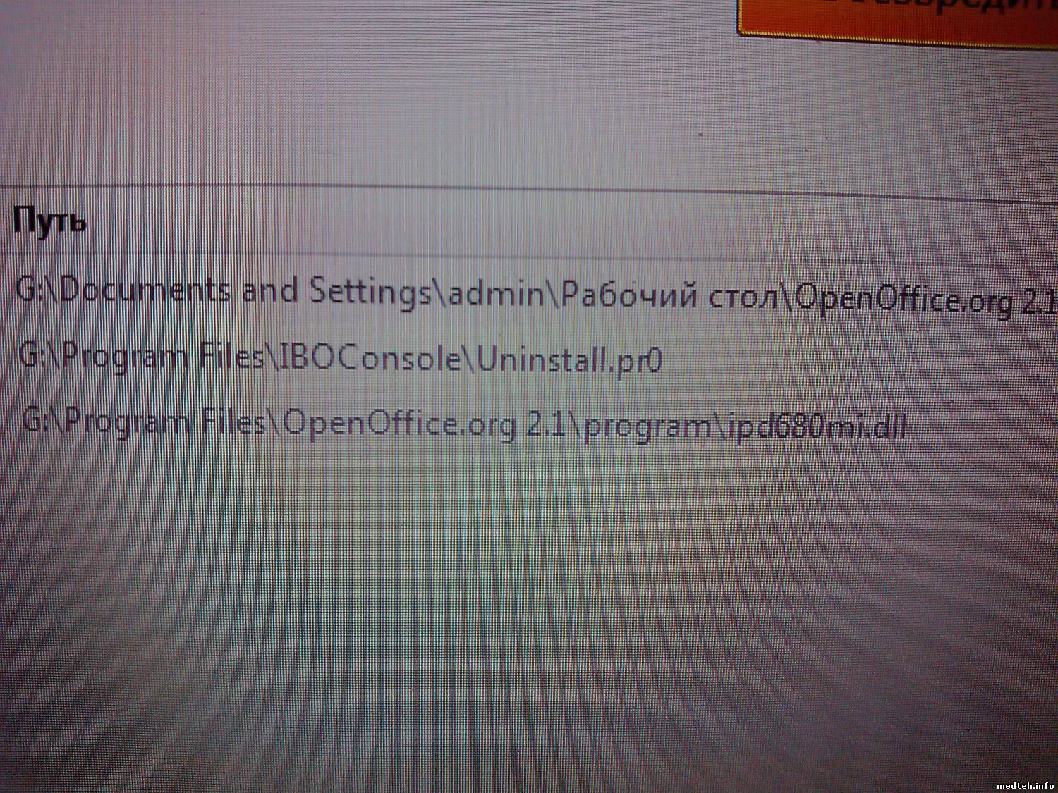

2) Выполнена проверка жесткого диска АРМ лаборанта, на наличие вирусов. Обнаружено 3 угрозы:
Удалять не стал, т.к. на вирусы не совсем похоже wink особенно по их расположению.
В итоге: ещё раз покопавшись с файлами и папками, удалось РАЗРЕШИТЬ проблему. На диске PUBLIC, есть папка DICOM. В которой расположены файлы Dicom File Creater.exe, CrPatch, Dicom.ldb, Dicom.mdb, DicomFileStorage, TransDicom_s.dll. В первом посте я упоминал о папке _DICOM (с нижним подчеркиванием) - оказывается эта папка была создана в другом месте, в качестве копии (с таким же набором файлов, которые я пытался заменять заведомо рабочими файлами).
Так вот, в PUBLIC/DICOM - оказался поврежден файл DicomFileCreater.exe. Если его проверить - он должен открыться и закрыться (на рабочем АРМ лаборанта). Прежний файл открывался и не закрывался. Файл DicomFileStorage.exe не поврежден.
Таким образом, восстановлена функция создания образа, перед записью его на диск (с записью всё в порядке).

На всякий случай, сегодня поставил им 90 дней хранения данных. Чтобы у меня было время разрешить вопрос.
Это те настройки, что были на данном аппарате. Я изменил только 30 на 90 дней.

2) В меню ЭОС - Сервис-Параметры архивации на DVD стоит значение: 45 дней. Что это? (чем отличаются эти 45 дней от 30 про которые говорил Polo11)

FeTДата: Воскресенье, 23.Сен.2012, 15:06 | Сообщение # 77
У вас сообщений: 175
ПО рентгеновских аппаратов
Мой город не дом и не улица...
Quote
Что это?
Это ровно то, сколько дней не архивируются описанные исследования!
Quote
Это разные числа!
Тут у тебя написано: "Параметры хранения данных. На враче"
Это сколько дней лежат снимки во временном каталоге на компьютере врача.
