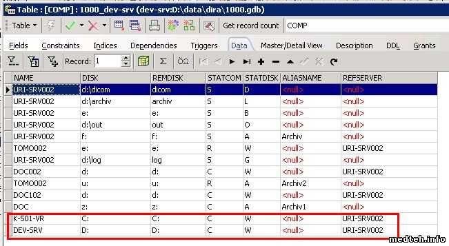

Пришлось столкнуться с флюрографом ФЦ-01 "Электрон" с программой ЭОС версии 2.8.2.0. До этого в данном направлении не работал, поэтому не хватает сведений по созданию архива текущей базы, а не зная точно, что делать, тоже не хочется сделать. Текущая база и архив записываются в сервер, на данный момент в текущей базе осталось 4,6Гб из 1000Гб(происходит зеркалирование). Программа сама должна вывести сообщение о том, что необходимо произвести архивирование или это необходимо делать какой-то программой, командой? На данный момент в сервере остался только один свободный жеский диск объемом 500Гб. Так понимаю, для архивации текущей базы этого не хватит? Или же можно ограничить по объему архивирования? Заранее спасибо за консультацию.
M-IshevskДата: Четверг, 20.Июн.2013, 09:05 | Сообщение # 82
У вас сообщений: 258
рентгентехник
Ижевск
Я конечно не сталкивался с флюшками с выделенным сервером, но на КРТ архивация происходит автоматически. Поскольку сервер не выключается и работает постоянно. Вы уверены, что свободный жесткий диск предназначен для архивации? Какая у него метка? А вообще войдите в ЭОС под логином SA
и посмотрите настройки архивации.

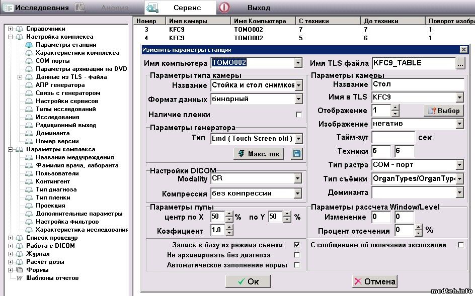

1) у вас какая версия диры?
2) проверяйте настройки диры:
а) сервис, настройка комплекса, com-порты, проверьте нумерацию и их соответствие вашим параметрам
б) параметры станции, имя компа, TLS-файлы
alex219Дата: Пятница, 04.Апр.2014, 08:19 | Сообщение # 110
У вас сообщений: 115
Хабаровск
Грабер- это пдлата сопряжения компа и аппаратуры стоит в нижнем слоте рм лаборант, у меня лечился чисткой контактов mail1
COM-3 нужен для записи настроек в генератор так написано в учебнике
на конфигурационном диске должны быть сохранены настройки, электрон оставляет, правда я не нашел у себя диск 060 ,но думаю что у него другая история, у меня стоит ЭОС

1. Почему на лаборанте основная часть записей отображаются на вкладке "Все: база и архивы", а на докторе те же записи отображаются на вкладке "База" и соответственно есть возможность смотреть снимки этих записей.
2. Почему на некоторых записях при открытии снимка выводиться сообщение дословно и добуквенно "Ошибка в создания директории с именем e:\bin\12788"? Причем, если я создам эту папку руками, то снимок возможно откроется, либо же получу черный квадрат. Бага присутствует и на докторе и на лаборанте с теми же записями. Есть тут какая-то закономерность? Догадываюсь, что у меня в руках рассогласованная БД, но пока ума не приложу, как можно обойтись малой кровью.
navesДата: Вторник, 03.Июн.2014, 10:03 | Сообщение # 115
У вас сообщений: 1070
1) ну вот так сделано в программе
предполагалось, что в одном комплексе могут стоять несколько рентгеновских установок со своими компами и лаборантами,
и на каждом компе лаборанта должны отображаться пациенты снятые только на текущий прибор лаборанта.
В итоге данная возможность толком никому не нужна, а база из-за этого сильно тормозит (как исправить писал в этой и соседней теме)
2) в базе нужно прописывать пути к дискам
возможно, это делается штатно через какую-то утилиту, но можно ручками прописать
таблица TYPECOMP содержит имена компьютеров
таблица COMP содержит пути к снимкам, где они должны храниться
Сообщение отредактировал naves - Вторник, 03.Июн.2014, 10:04
