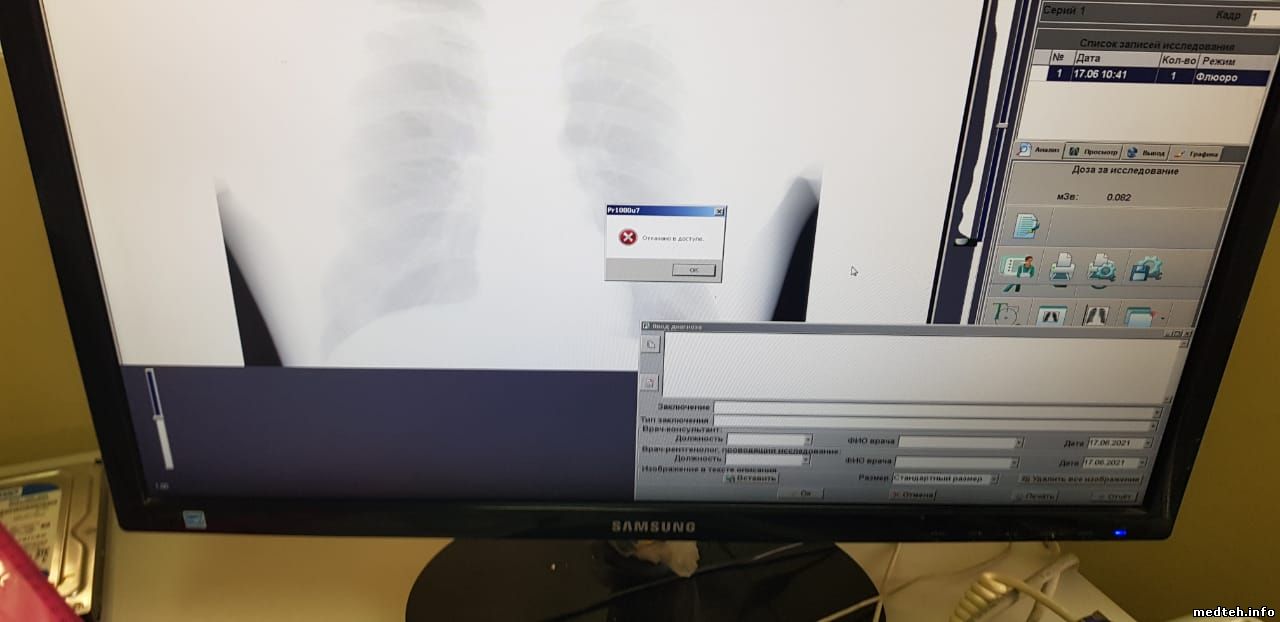

Стоит аппарат ФЦ-01 Электрон.
ПО ЕОС 4.0.0.3
Возникла проблема при печати исследования.
Пробовали заходить под пользователем SA результат такой же (отказано в доступе).
Входили под Администратором ПК.
Файл 1000 проверяли gfix+gbak - не помогло.
На форуме медтехников видел программу IB_Admin_EOS, но она для версии 2.9.
Есть ли у кого такая же только для версии 4.0.0.3 ?
Всё работало до 8 июня 2021, снимки до этой даты можно отправить на печать, после выдаёт ошибку: "отказано в доступе".
Новые исследования записываются, но отправить на печать заключение нельзя.
При замене 1000 на новый, заключение исследований печатается без проблем.
Вижу 2-а варианта: починить текущий 1000; или каким образом можно перенести старых пациентов в новый 1000 ?
