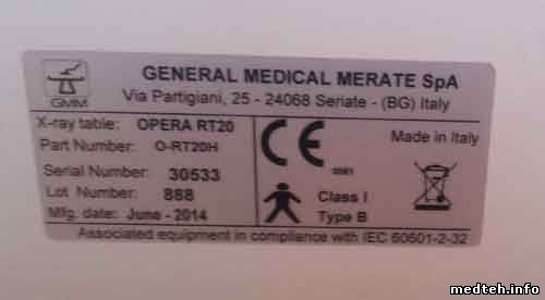

Приветствую всех. Opera RT20. Может кто нибудь поделиться сервисной документацией? На сайте есть на Opera RT20 но старой модели аппарата. Спасибо!
Хочу - работаю, не хочу - не работаю!

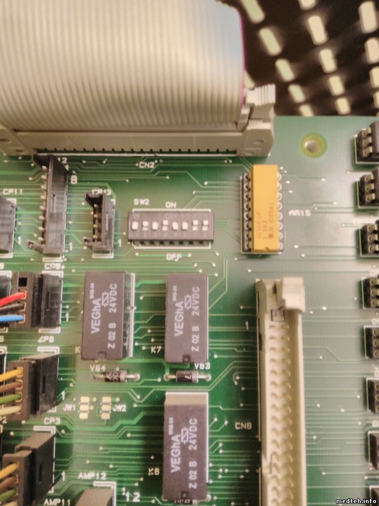

добрый вечер ! стол штатив opera t .проблема в следующем .зашла кассета в стол и там осталась. при включении аппарата выходит ошибка 099 .вошел в сервис джампером sw1 на плате 25s3 .стол ожил но кассета так и не выходит. вытащил вручную ))) . сигнал с кнопки выброса на плату 25s3 проходит .моргает зеленый светодиод при нажатии .менял местами платы 24s6 c 24s7 эффекта нет (оба силовых драйвера вроде как зелеными диодами горят.напряжение 120 вольт есть ). подскажите пожалуйста куда копать дальше ?
Сообщение отредактировал webfox - Среда, 12.Дек.2018, 21:04
webfoxДата: Суббота, 15.Дек.2018, 23:19 | Сообщение # 369
У вас сообщений: 144
стажер
Китай
стол починен. проблема была в неправильном положении верхних dip переключателей сделанными левыми мастерами до меня при попытке вытащить кассету. после того как переключатели поставил на правильное положение, вылезла ошибка 101 ну а это уже классика ) был обрыв провода на одном резисторе определения размера кассеты

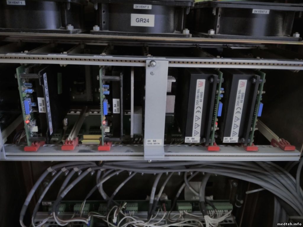

Добрый день коллеги. У нас проблема со столом RXI-T30. При первом включение система открывает кассетоприемник, засовываем кассету она уходит и загорается ошибка 52 через раз ошибка 72 (52 мотор, 72 Ирисовый коллиматор Мотор). После нескольких перезагрузок появилось сообщение 099. При загрузке мигают клавиши перемещения устройства фокусировки.(1.15, 1.35, 1.50) Кассета не подается, осталась внутри. Цепь клавиши стоп проверили на плате, она замкнута. Платы 24S2, 4, 5, 6, 7. Не работают индикация отсутствует. Подскажите куда дальше копать ? Буду Вам признателен.
Anakonda2aДата: Пятница, 22.Мар.2019, 19:39 | Сообщение # 373
У вас сообщений: 508
Инженер по Т.О. мед. техники
Подольск
Первое: ищите где замкнута линия "стоп". Пока замкнуто работать не будет - это ошибка 099. Кнопки "стоп" две - одна на пульте, вторая на стойке - проверьте обе. Проверьте не замкнули ли чего случайно.
Ошибка 52 - это выход из строя потенциометра или не правильно настроенное определение размера кассет. Ирис пока не по делу.
Это нормально.
Это тоже пока не по делу.
Пока две проблемы: нажата кнопка "стоп" и ошибка определения размера кассеты.

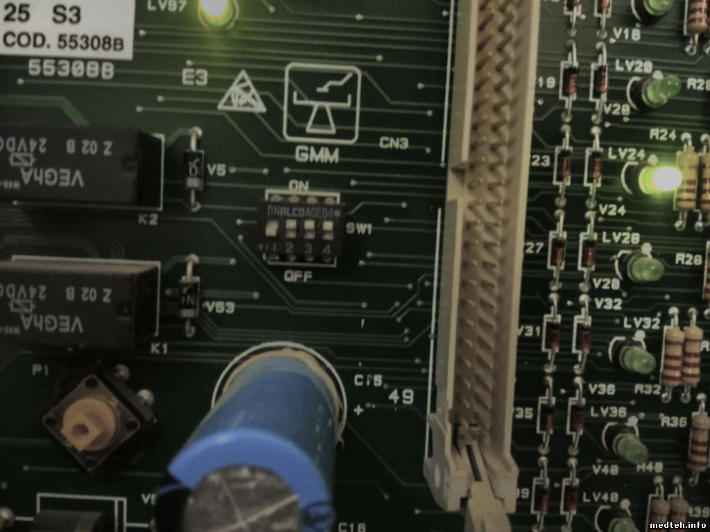

DSRДата: Суббота, 30.Мар.2019, 13:39 | Сообщение # 375
У вас сообщений: 99
инженер по медоборудованию
Махачкала
день добрый
была ошибка 101, 111.
устраняли заменой потенциометров и восстановлением обрывов.
калибровку делали как описано в ветке (шаблон 332мм и выставлением 5в)
прочитал всю ветку
понятно острежение не лезть в настройки.
но мне кажется, что когда я просто выключал стол (25S3-Sw1.1 в положении установка) настройки сбились (( вот есть такая стойкая увереннность. (почему такая уверенность? потому, что после опускания ЭСУ, для выдвижения кассетодержателя и возврата (без отмены и без сохранения, просто выключал стол и ставил на место 25S3-Sw1.1) после включения стола в обычном рабочем режиме ЭСУ не опускалась и кассетодержатель при выдвижении стукается об него)
прочитал инструкцию - не понятно как работает запись настроек
вот например для кода 068 что значат эти слова?
Минимум КОНЕЧНОЙ ПОЗИЦИИ Значение 001 - это какая позиция?
Максимум КОНЕЧНОЙ ПОЗИЦИИ Значение 002 - это какая позиция?
еще вопрос как правильно запрограммировать движения (конечные позиции) ЭСУ, каретки кассетодержателя?
в режиме установка как двигать деку стола (не от головы к ногам, а влево-вправо) ?

Anakonda2aДата: Воскресенье, 31.Мар.2019, 15:26 | Сообщение # 377
Подольск
Не сбились.
Не правильно настроили.
Не лезть!!!! ВЫ НЕ ОБЛАДАЕТЕ ДОЛЖНОЙ КВАЛИФИКАЦИЕЙ ДЛЯ ЭТОГО!!!!
К тому-же кто вам сказал что у вас это необходимо?
Цитата vovafox ()
Есть сервисная инструкция для столов OperaT там все написано про перемещения и про калибровки положений.
А потом вы поедете в Махачкалу или куда-ещё настраивать сбитые настройки?

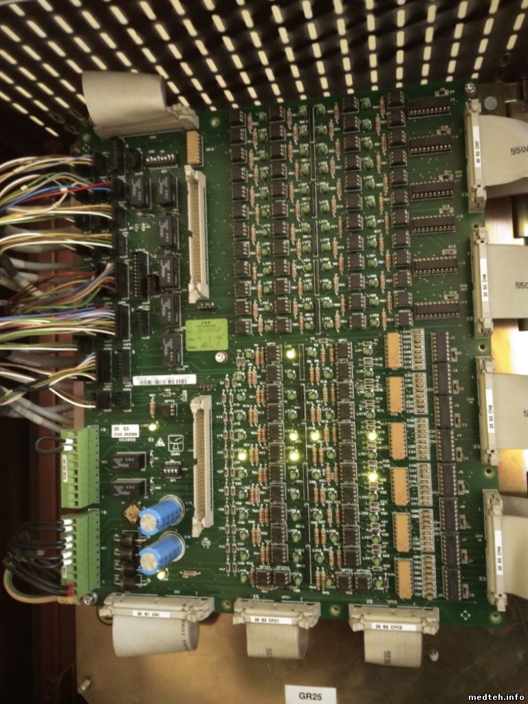

Добрый день коллеги подскажите RXI-T30 нужна схема платы 23 S8 COD.55181

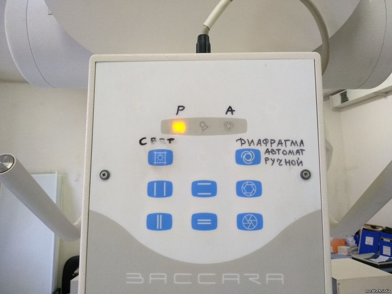

Рентгеновский аппарат Precision RXI GE. Стол RXI-T30 на пульте дистанционного управления столом выскочила ошибка 099. Аварийная кнопка на столе проверена, разрыва нет (она работает на разрыв). Проблемы начались с отказом поперечного перемещения стола. При детальном осмотре выяснилось что в стойке стола сгорела плата 23 S8.

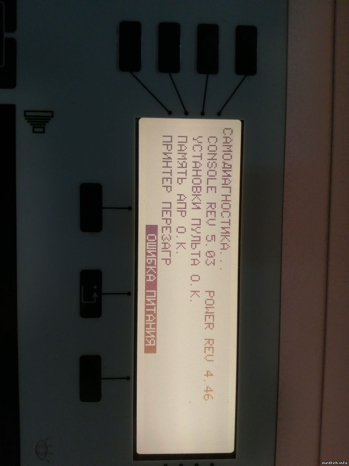

Still547Дата: Понедельник, 19.Авг.2019, 11:16 | Сообщение # 386
Доброго времени суток.
Вопрос про Opera T30cs, при включении аппарат выдаёт на дисплее ошибку питания. В паспорте ничего не нашёл о данной проблеме.
Anakonda2aДата: Понедельник, 19.Авг.2019, 19:38 | Сообщение # 387
Подольск
Производитель? Питающее? год выпуска?
И?
Открываете стойку и проверяете все источники питания, включая батарейки на платах.
Разбираете пульт и то-же самое.
Если питание в порядке а ошибка присутствует - на консультацию к производителю.
Проверять все! Даже входной кабель на сопротивление петли фаза-нуль.
Still547Дата: Вторник, 20.Авг.2019, 08:52 | Сообщение # 388
Производитель и питающее Италия, год выпуска 2011, проверили все источники питания, включая батарейки, выдаёт ошибку при самотестировании, даже не даёт зайти в сервисный режим с пульта.
starjkeДата: Вторник, 20.Авг.2019, 10:04 | Сообщение # 389
У вас сообщений: 82
Северо-Запад
Still547, бекапы прошивок делали? можно на материнке в генераторе скинуть на дефолт и попробовать запустить, поругается, но запустится? войти в сервис и залить бекап?

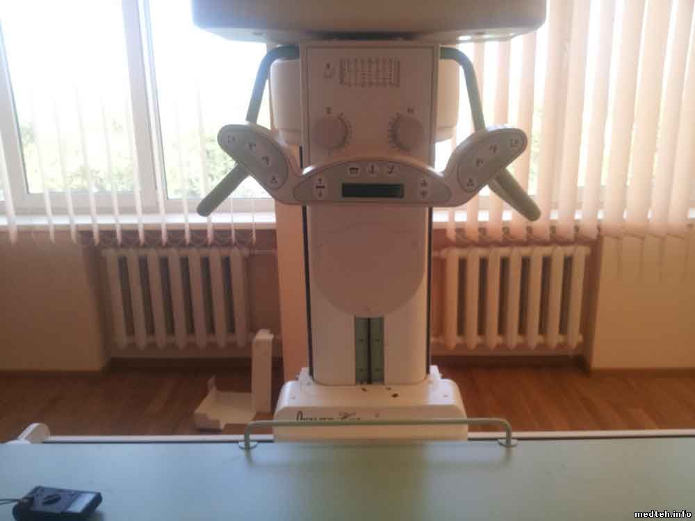

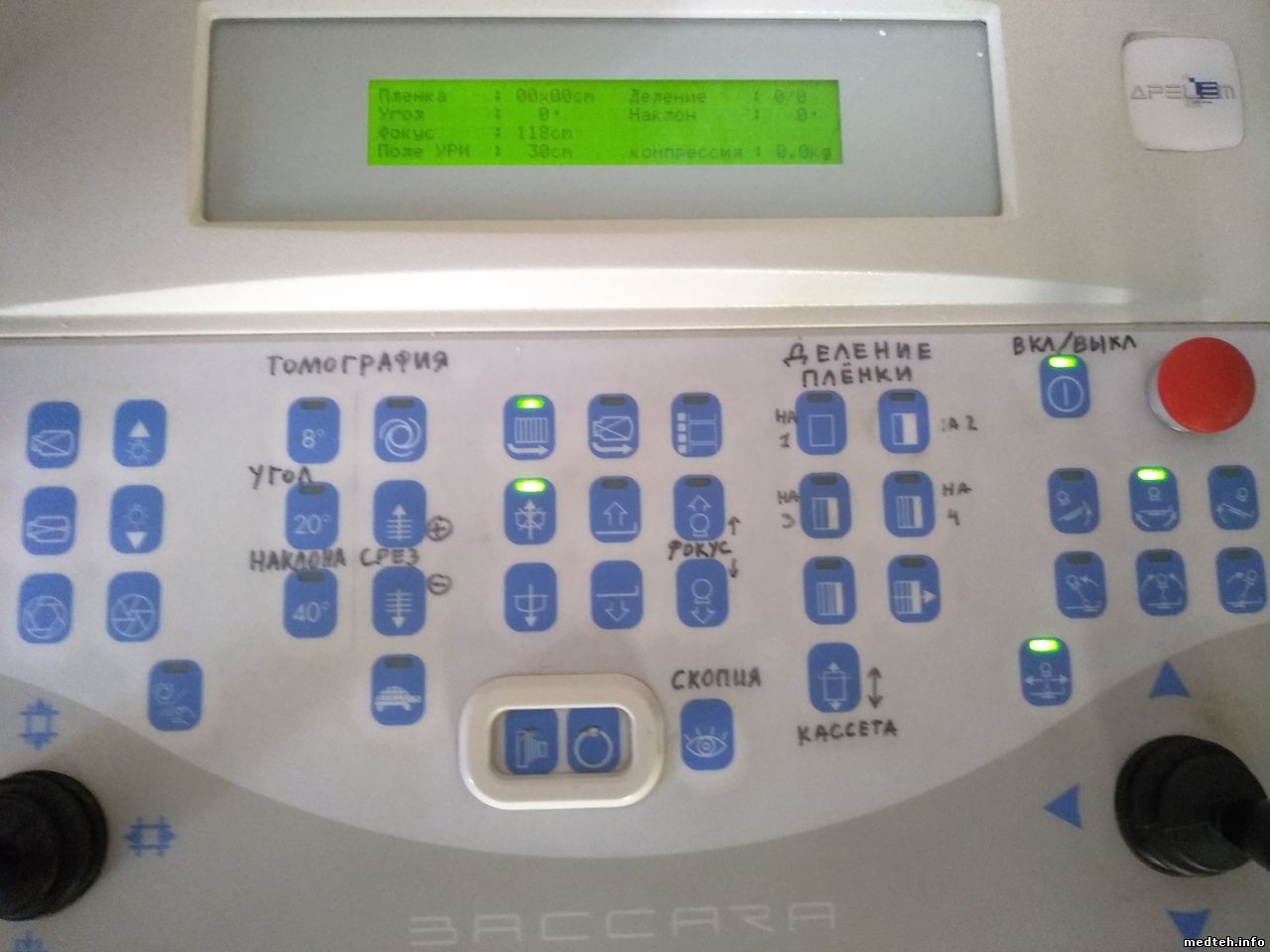

Аппарат КРТ "Око", стол Опера Т90, 2017 г.в.
При включении стол блокируется, ошибка "041". Если запускается, то фокусное расстояние выставляется как попало, нажимаешь 1,35 - едёт на 1,20, или вообще не вту сторону.
В чём может быть проблема?
LongДата: Четверг, 03.Июн.2021, 20:26 | Сообщение # 399
У вас сообщений: 155
Ульяновск
Здравствуйте коллеги.
Аппарат Ares, стол Оpera с отдельной вертикальной стойкой и трубкой поворачивающейся на 180 градусов, питающее Indigo 100 с пультом в виде тачскриновской консоли.
Первоначально нас вызвали из-за того, что аппарат работал только в режиме Table, во всех остальных отказывался выдавать высокое.
В результате диагностики была найдена релюшка с изношенными контактами в блоке I/O EXPANSION генератора.
После чего местные сказали нам спасибо, поменяем сами. Через месяц нам снова звонят - наконец поменяли, но ничего не изменилось. Приехав на место, по факту выяснилось, что режимы SFD и DFR заработали, хотя на вертикальной букки, по прежнему высокое не даёт. При переключении режимов АПР автоматически переключаются рабочие места (кроме вертикальной букки). Но самое интересное, что перестал выдвигаться кассетоприёмник в столе. Т.е., первоначальная инициализация при включении проходит нормально (кассетоприёмник встаёт в начальную позицию), но при нажатии на кнопку выброса (вне зависимости на столе или на пульте) - никакой реакции. Причём, если на выключенном аппарате кассетоприёмник вручную выдвинуть наружу, то при начальной инициализации он утягивается внутрь и опять таки остаётся внутри. Все остальные кнопки работают нормально. Никаких ошибок на пульте нет.
Смущает поведение светодиодов LV49, LV50, LV51 на плате 25S3 - они должны моргать? Причём одновременно?
Есть ли расшифровка работы вообще всех светодиодов на этой плате?
Есть ли у кого идеи в чём проблема с вертикальной букки и кассетоприёмником?
Сообщение отредактировал Long - Четверг, 03.Июн.2021, 20:49
sekosДата: Пятница, 04.Июн.2021, 10:18 | Сообщение # 400
У вас сообщений: 194
Пенза
Попробуйте включать аппарат, с установленными кассетами разного формата.
Проверьте потенциометры, определяющие размер кассеты, и кабель на обрыв.
