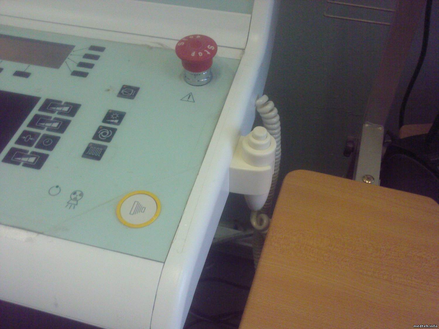

Глюки плюс по кнопке включения высокого самого штатива "ОPERA", проблема со временем с микриками (пропадание контакта при нажатии) особенно на втором нажатии.
Помогают эти действия: пропаивая выводы микриков и прижимая в сторону нажимного штыря, пытаемся прижать к ниму микрик за счёт люфта выводов в отверстии платы.
Также второе нажатие собирается последовательным соединением двух микриков (зачем? ireful )
Один просто закорачиваем и оставляем один.

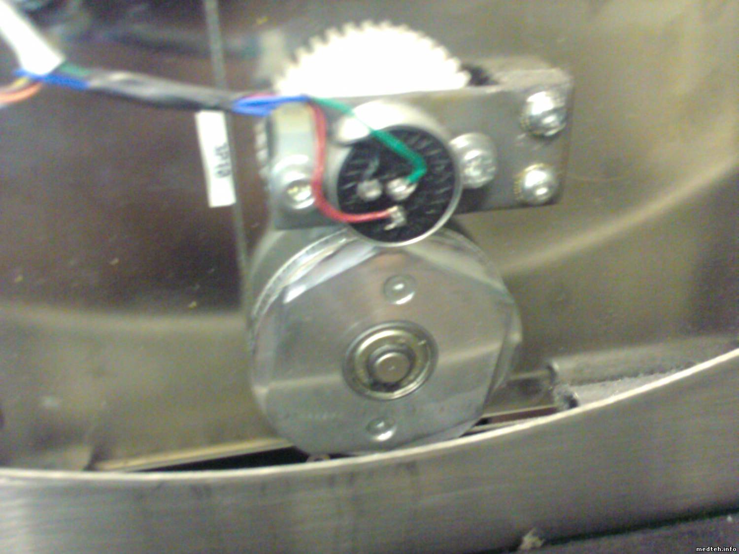

Очередной сюрприз штатива "ОPERA" (аппарату 4 года), двигатель перемещения привода решетки, слом вала привода под корень у самого основания.
Остальные дальше для интереса.

Геморройные кнопки включения высокого, в поликлинике порядка 50-100 снимков в день.
Аппарату 2.5 года, попытки ремонта уже несколько раз, пришлось поставить выносную кнопку.

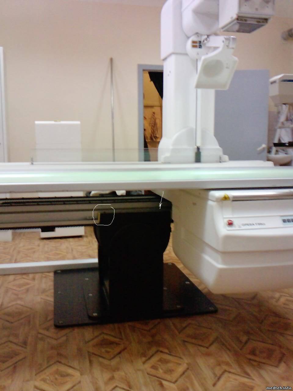

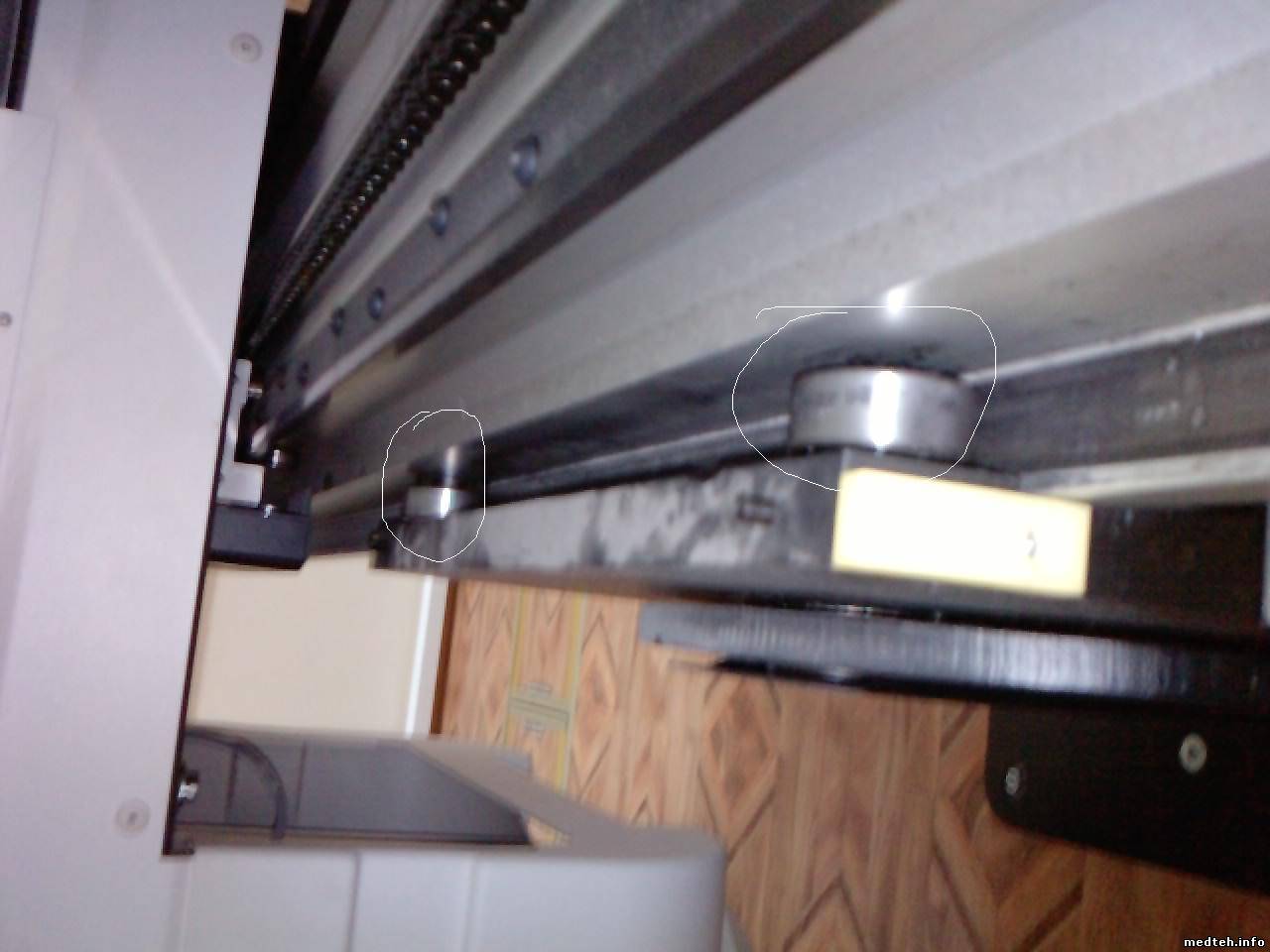

Помогите советом.Лаборанты-гады заломили два подшипника на подъём-опусканпие штатива,один в один как описал Polo11.Подшипники верхние на эксцентриках.Кто менял,подскажите технологию разборки.Как до них добраться?

Коллеги,я тоже столкнулся с проблемой кнопок включения высокого.Вышел из положения следующим образом- стянул по периметру микрики мягкой медной проволочкой(можно использовать капроновую фиксирующуюся стяжечку,продаётся везде).Дело было на выезде,пришлось использовать то что было под рукой.Работает уже четыре месяца,при хорошей нагрузке .Если опять будет косячить придётся мостырить выносную кнопку.

4. Подшипники. Стол закатывается на станину и удерживается двухрядными подшипниками, которые трудно найти и стоят не 30р. Обычно забывают убрать каталку из под стола и начинают опускать стол, так как защиты никакой нет, то жмут кнопку до характерного хруста (тут как повезёт, в худшем случае - каталке, в лучшем - подшипникам). Случай не гарантийный и стоимость подшипников и сроки их поставки вызывает у ЛПУ, мягко говоря, удивление.
Luger, имел ввиду эти подшипники?
Демонтаж всего штатива до его основания, плюс трансформер обязательно должен быть сохранён, чтоб штатив на нём скатить,
По другому до этих подшипников не доползти.

То что нужно сносить до основание это я понял.Какова последовательность разборки?Трансформер,как я понял,это тележка которой при монтаже закатывали штатив?
renmasterДата: Среда, 07.Апр.2010, 17:42 | Сообщение # 19
Quote (Luger)
yes

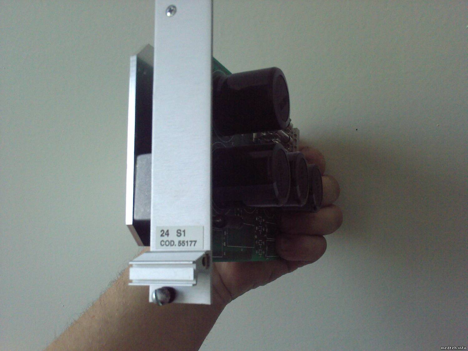

при запуске выскакивает ошибка 082 - ОШИБОЧНОЕ ДЕЙСТВИЕ по параллейным шторкам в ЭСУ
- соединение проверено, драйверы управления перекидывал местами, движки звоняться одинаково - привод шторок стоит на месте, до подачи питания на шаговый двигатель дело не доходит - считаю что перефирия в виде испольнительного механизма работает
в режиме без ЭСУ штатив работает
остаеться проконтролировать соединие драйвера с кросс блоком 23S9 проверить и попытаться исключить неисправность платы АССИ.
может кто уже сталкивался с решением задачи по данной ошибки штатива?

Polo11, привет. преды в драйвере смотрел, опять драйвера перекидывал. по питанию надо будет еще разок посмотреть, хотя местный сказал что просматривал ..
renmasterДата: Суббота, 22.Май.2010, 13:32 | Сообщение # 28
проблема была в блоке питания драйверов движков ЭСУ 24S1 +83В , оборвало один из диодов моста КРВ3508
всем спасибо ...

штативу порядка 6-и лет, интенсивность снимков порядка 100 в день.
износ валика перемещения тросика измерения кассеты ЭСУ, похож на шестигранник + толщина стенок уже гнеться под пальцами, ради интереса посмотрел на аппарат , года 3 ему, похожий износ - думаеться придвижении кассетодержателя каким-то образом задевает вал об пружину в которой идут провода от измерительных резисторов размера кассеты

Добрый день, коллеги!
Вот и на моей улице случился праздник в виде разлетевшегося подшипника поворота стола. Как уже писалось выше, цена и срок их поставки, мягко говоря, удивляют, да и не внушают они мне доверия, в частности, капроновыми сепараторами. В связи с этим вопрос: никто не пробовал ставить неоригинал?
Может быть, что-нибудь из автомобильной номенклатуры подходит?
zoil107Дата: Воскресенье, 20.Июн.2010, 23:20 | Сообщение # 32
У вас сообщений: 133
рентгентехник
было дело.Родные подшипники производства ЮАР. типа SKF4203 ф=17 Ф=40 В=16.
Нашел аналог за 1400 деревянных.Полная разборка не потребовалась.Снял только
постель.Сначала скатил в одну сторону.Потом в другую.Нижние заменяются без скатывания.
Успехов всем и с днем медика!

Спасибо, подшипник уже нашел, в четверг планирую поставить. Я так понял, что вы не снимали УРИ, трубку и тд, а просто выкатили со всем вместе?
zoil107Дата: Понедельник, 21.Июн.2010, 22:17 | Сообщение # 36
рентгентехник
В принципе и постель можно не снимать.Но у меня и там три подшипника накрылось.Поставил стол строго горизонтально,
выставил метки вдоль зубчатой рейки,у сантехников разжился нехилой тележкой,у столяров занял обрезь и плюс
винтовой домкрат.Трубка+ЭСУ сдвинул ближе к основанию что бы максимально разгрузить тележку .
Подшипники на оси фиксируются пружинными шайбами.Ну а на стол стакан с пивом для контроля плавности выполнения
