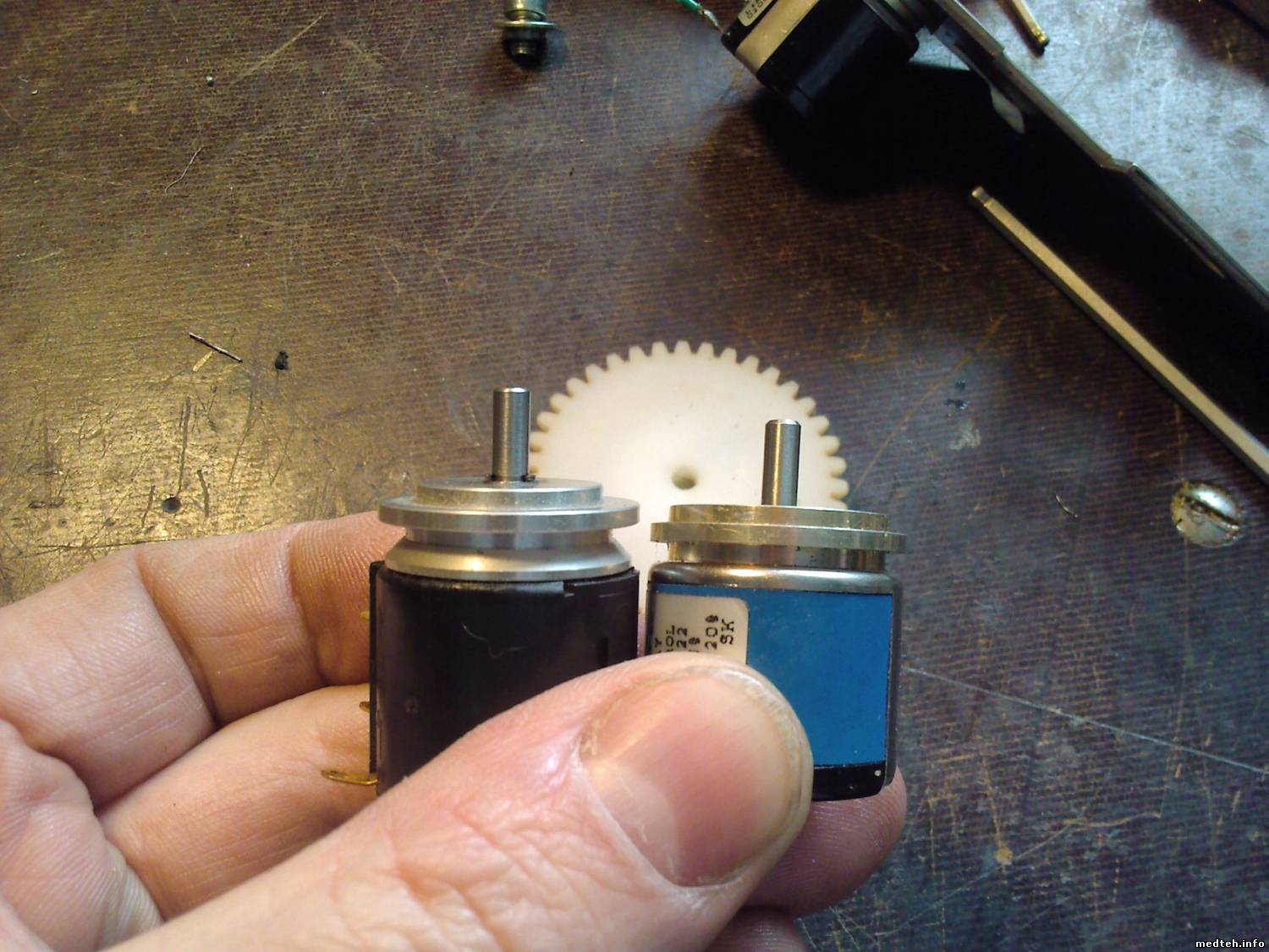

Привет, медтехи!!! Если можете - помогите! Нужны потенциометры к ОПЕРе на 5К. В Казахстане их нет. Может подскажите адрес, где можно приобрести в России?
RADIATIONДата: Понедельник, 22.Ноя.2010, 23:22 | Сообщение # 95
У вас сообщений: 275
Трудоголик
Центр
В Гелпике попробуй. Мы также в RScomponent заказывали,ссылку позже(долго шло, но верно)
Вот ссылка на RScomponents.
На этом сайте можно заказать много чего, кроме резисторов(например фитинг из нержавейки для самогонного аппарата). Недостаток один - склад далеко в европе.

Quote (renmaster)
Резисторы ставлю BOURNS. Проблема снимается на долго. Очень надежные.
У DUNCAN, который стоит в оригинале, тонкая ось (3.1мм); в каталоге BOURNS таких не нахожу - там ось 6мм. Надо переделывать? Как выходили из положения?
PABLOДата: Среда, 02.Мар.2011, 15:13 | Сообщение # 112
Электромеханик-Рентген
Region 19
Доброе время суток всем! У нас предстоит в близлежащую пИтницу работа по замене потенциометра, расположенного в коллиматоре. Нашли наши военные резисторы- будем пробовать ставить( хотя-бы временно, до прихода оригинальных). Снимали и разбирали не мы, поэтому как и чего там было не могу сказать, кроме как ошибка "111". Настройку также не проводили ни разу. Как отработаем отпишусь. Думаю, если поставим НАШ, забудем про это место в аппарате надолго.
Сообщение отредактировал PABLO - Среда, 02.Мар.2011, 15:18
renmasterДата: Среда, 02.Мар.2011, 22:17 | Сообщение # 113
Quote (PABLO)
причем ошибка по потенцу определения размера кассеты в ЭСУ unknown и коллиматор ( по нему свои ошибки ), устройства работающие в паре но первично ЭСУшка
renmasterДата: Среда, 02.Мар.2011, 22:20 | Сообщение # 114
Quote (VictorN)
у BOURNS есть и с необходимой осью 3.1мм и нужным креплением , серия 3549 - правильно смотреть спецификацию yes
bourns_3549.rar (353.1 Kb) · 7664480.jpg (182.8 Kb) · 2033665.jpg (180.1 Kb)
